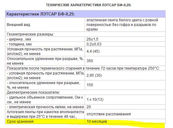

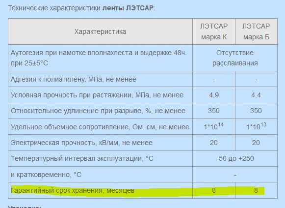

ПPOPAБ написал: У меня мешок ЛЭТСАРа 1984 года выпуска. Ничем от свежего практически не отличается.
Возможно. Но производители думают иначе:

AKI написал: Но производители думают иначе
Да пусть думают... Я то-же думал что ему скорее всего пора на свалку. Но 34 года хранения в неотапливаемом гараже практически не повлияли на его состояние. Полиэтиленовый мешок перетянутый шпагатом, в нём десять роликов ЛЭТСАРа и серенький упаковочный лист с датой изготовления. Большую часть раздал, пару роликов еще осталось. Первые 20-30 см ленты с рулона немного подсушены, остальное - не отличается от свежего. ХБ за это время превратилась бы в камень, ПВХ в дерево...

ПPOPAБ написал: хранения в неотапливаемом гараже...
Нужно добавить, что среднегодовая температура в г. Ноябрьск минус три градуса. :D
ПPOPAБ написал: Первые 20-30 см ленты с рулона немного подсушены, остальное - не отличается от свежего.
Вот об этом речь. За 8 месяцев гарантированных производителем не высохнет и в обычной квартире, даже в теплом климате. А дальше - как повезет.

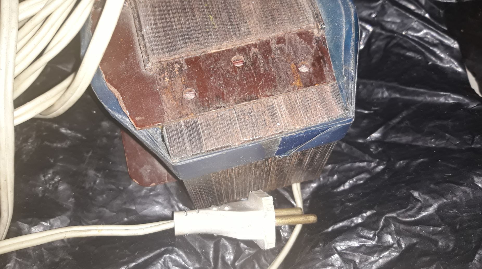

Валяется (в теплой квартире) размагничиватель, сделанный собственноручно году в 1982-83. Обмотан синей совковой ПВХ изолентой, которая куплена еще раньше. Никогда в гаражах и холодильниках не хранился. :) Изолента гибкая как новая и до сих пор липнет:
Но, как и вашем "случае" это ничего не значит. Ибо срок хранения производители пишут не от балды.

AKI, Это правда , приходилось работать советской ПВХ 80-х годов , лет 10 назад . ЗМ рядом не стояла .

AKI написал: Изолента гибкая как новая и до сих пор липнет
на даче нашел и синюю и зеленую, и тряпичную... Половина ПВХ осталась условно жива, но хреновенько с липкостью, тряпичная черная - подвязывать кусты :) Несколько руллонов ПВХ вроде живы. Размотанная со скруток изолента т100% потеряла липкие своиства.

AKI написал: Валяется (в теплой квартире) размагничиватель, сделанный собственноручно году в 1982-83. Обмотан синей совковой ПВХ изолентой, которая куплена еще раньше. Никогда в гаражах и холодильниках не хранился.
Побежала мышка-мать, Тетю лошадь в няньки звать:
Упаковка "синей" ленты 2015 года выпуска валяется - жесткая, липнет плохо... Китайчатины разной всякой, за редким исключением - не более 2-3 лет хранится. 3М черная 1993 года нашлась - липнет нормально, но деревянная. По старой памяти зеленая ПВХ в ролике приняла форму чашки, клей выдавился на боковые поверхности ролика.
Изоляцию на скрутках старой проводки снять попробуйте: ХБ на гупере 50-х годов - тупо камень. ПВХ на лапше 60-х - дерево.
ПВХ и ХБ выпускались множеством заводов и самого различного качества. ЛЭТСАР - только в Казани и качество не зависит от года изготовления. Очень стабильна при хранении липкая стеклоткань.
