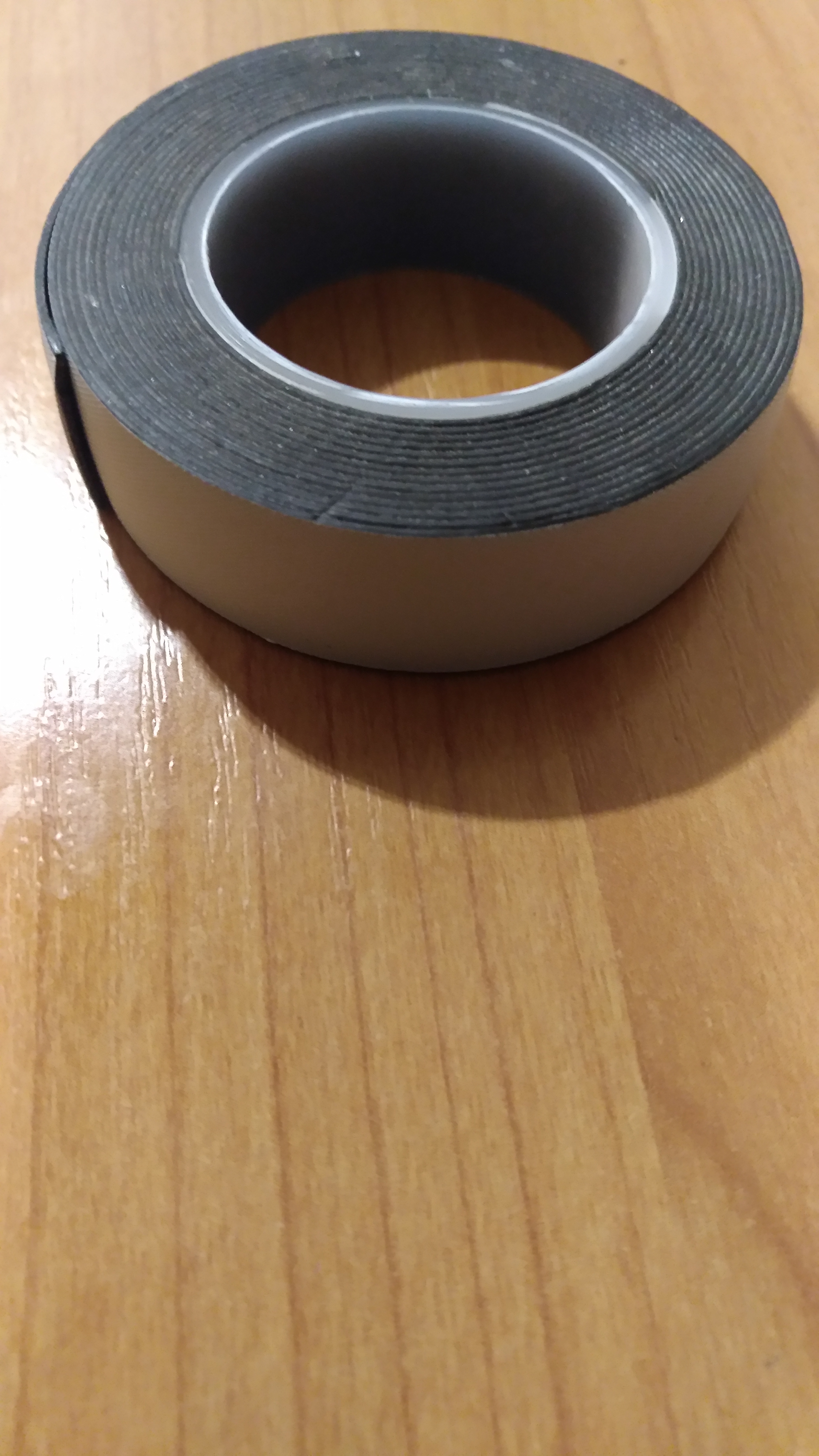

21.02.2020 в 03:26:05
Ещё есть такое - СИЛ от КВТ.Но это чисто электрическое.
=Предназначена для восстановления и ремонта повреждений изоляции проводов СИП, а также оболочек кабелей и проводов на напряжение до 1 кВ При демонтаже прокалывающих зажимов с линии СИП изоляция проводов в месте прокола должна быть восстановлена при помощи ленты СИЛ Лента изготовлена на основе этиленпропиленового каучука, самовулканизирующегося при намотке и образующего единую монолитную структуру Обладает высокой электрической прочностью Устойчива к воздействию ультрафиолетовых лучей и погодным условиям.=
ссылка
Применял когда надо соединить кабель в стене,а места,чтобы надеть термоусадку,
нет.

21.02.2020 в 23:35:47
maim написал: Лента изготовлена на основе этиленпропиленового каучука, самовулканизирующегося при намотке и образующего единую монолитную структуру
Аналогично лента 3М такая же.
