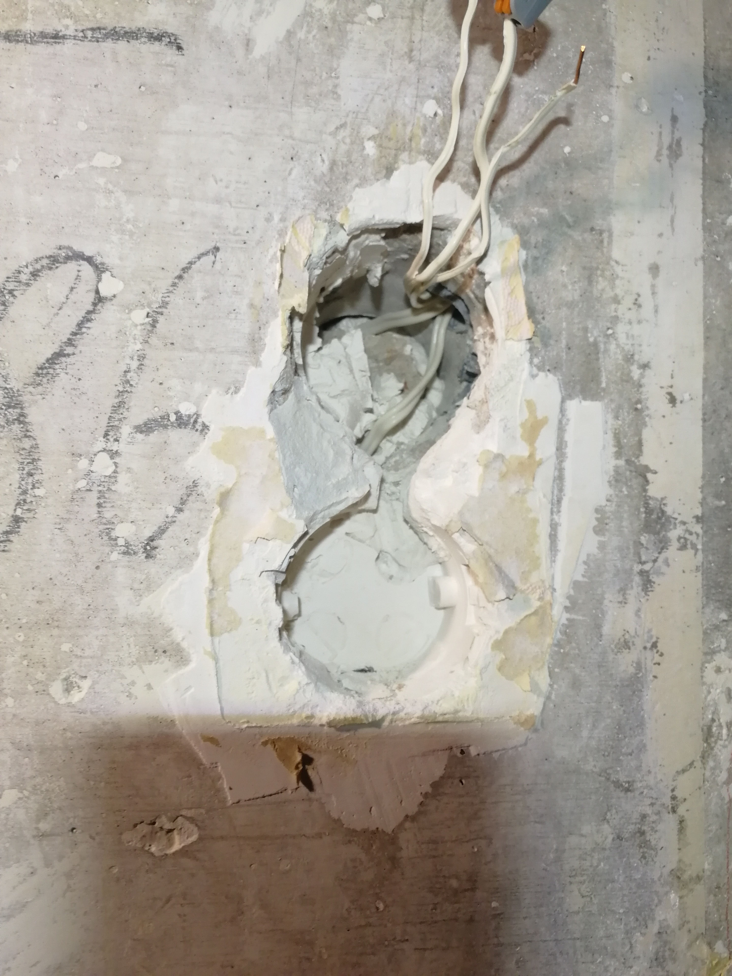

Всем привет!
Делаю черновую электрику в квартире. Дом 86 года, в документах указанно что он панельный. Не смог найти тип дома, так как не нашел ни где в документах.
В общем отодрав обойки и шпаклеву со стены заметил, что нету штроб, но не особо придал этому значения. Только потом понял, что дом панельный и вся проводка идет внутри стен. Вчера стал читать в гугле, и прочитал что типо резать стены штроборезом типо нельзя, если дом панельный, ну или можно но не больше 1.5 метра что ли. Ну думаю если в стенах есть каналы (как на плитах перекрытия), то выберу нужные размеры по стене, сделаю отверстие под подрозетник и +- попаду в канал стены и тем самым протяну проводку по ним и не придется делать штробы.

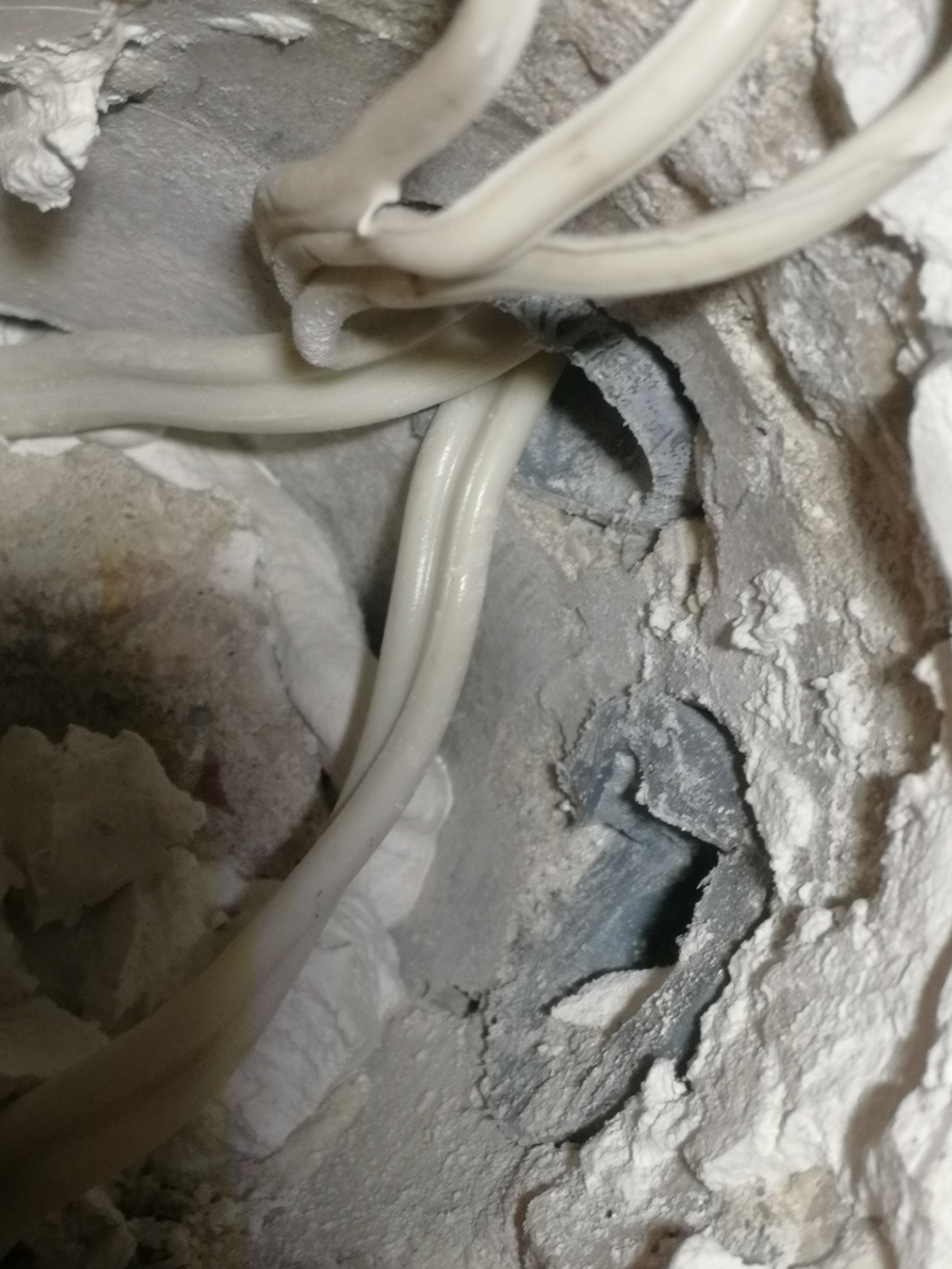

Стал удалять старую элеткрику: разобрал розетку и включатель у выхода зала и заметил что там есть каналы, но кабеля идут еще в каких то не металических трубах. Фото приложил снизу.
Теперь возникает вопрос: эти кабель каналы сделаны только в определенном месте под стандарту, или они по всей стене?
Если эти каналы только в определенном стандатном месте, то можно штробы делать если дом панельный?

marselrich, делайте штробы, можно, глубина же нп более 15мм. Горизонтальные не делайте!

marselrich, а если делать в гофре d20, то штроба минимум 25мм, это много! Если это пеноблок, кирпич- другое дело, но не панель. Гофра не нужна! Стены будете штукатурить?

привет штробы 15...20мм под плоский кабель делайте, после укладки кабеля замазывайте чем-то типа перлфикс или сами готовьте смесь из плит. клея и ротбанда (к примеру); все будет норм

Кто придумал этот бред? Просто нельзя и все...
marselrich написал: Теперь возникает вопрос: эти кабель каналы сделаны только в определенном месте под стандарту, или они по всей стене?
А как сами-то думаете? :) Короче - составьте план, что куда идет и по возможности частично используйте эти каналы. Особенно на потолке!!!
