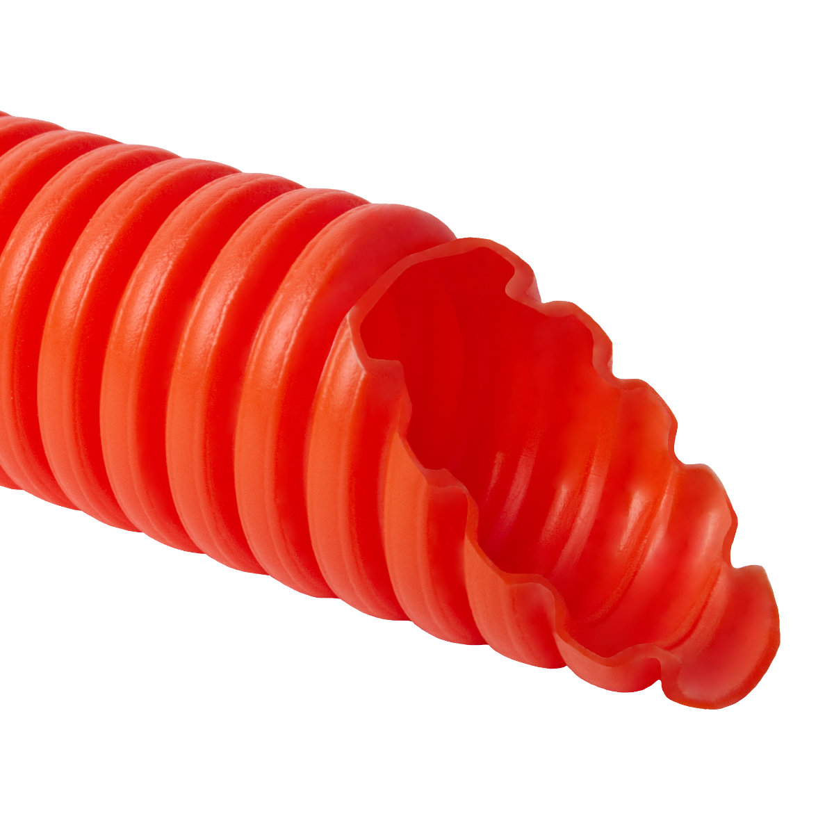

marselrich написал: пнд гофру
если такую проложите себе на потолке, зная заранее что она не предназначена для этого, то Вы будете идиотом (ничего личного)

Низкая механическая стойкость, предназначена для бетонирования или под штукатурку.
https://www.kopos.ru/ru/produkty/ohebne

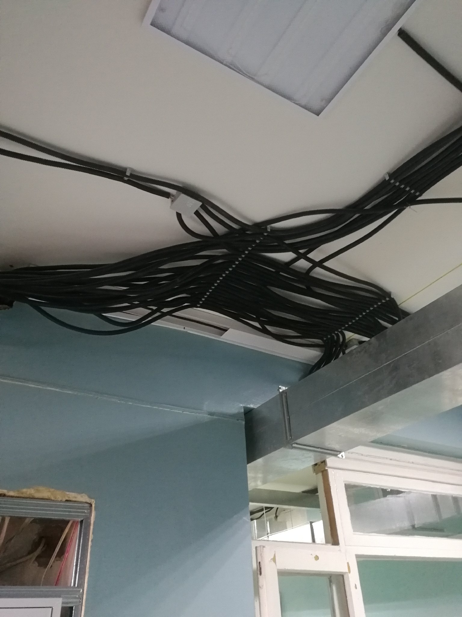

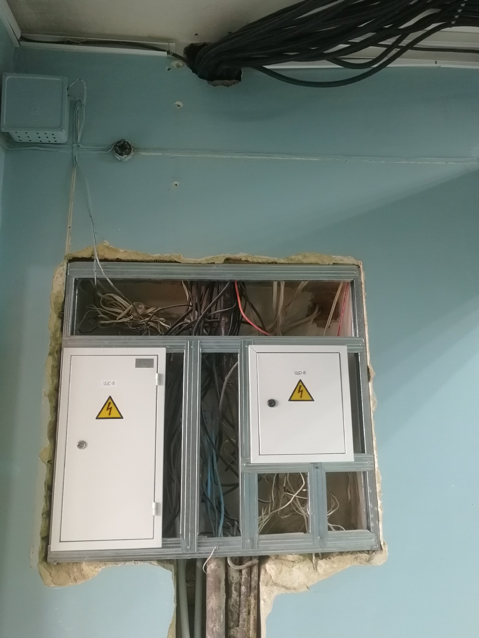

юра Т, а что личного, вон лысый на х.. всех вертел и ставит оранжевую. Я поставил оранжевую. А еще вот в поликлинике у нас идет реставрация, и там пнд черная по потолку идет о боже и это гос учреждение. Сначала думал там слаботочка: сигналка, интернет и всякая лабуда, но нашел щиток и убедился, что это электрощит. Электрики идиоты?

Abrikos, да я в курсе для чего она и что она горит. На ютубе много идиотов которые поджигают и орут-а, гофра горит. Так это же пнд гофра, она и должна гореть, какое открытие сделали вы и они у себя на канале? Так и ламинат же горит, как и мебель и штора и многих вещей в квартире класс пожаробезопасности ниже, чем эта гофра. То есть последнее что может загореться, это наверное гофра.
. Но по логике ваших коллег если кабель можно ложить без гофры, то чем так опасна пнд тогда? Есть только одно мнение по этому поводу: будет капать на голову.... которой уже в помине не должно быть в помещении.

marselrich, я не знаток ГОСТов, и под рукой их сейчас нет. Попросите кого-нибудь из участников форума дать цитату из ПУЭ о проводке за непроходными подвесными потолками из горючих материалов. Насколько я помню, там ни про какую гофру ничего нет. Только металлические и жёсткие пластмассовые трубы. ИМХО, если гофра не в толще бетона, кирпича, то она должна быть ПВХ или полиамид. Последняя дороже.

marselrich написал: А еще вот в поликлинике у нас идет реставрация, и там пнд черная по потолку идет о боже и это гос учреждение. Сначала думал там слаботочка: сигналка, интернет и всякая лабуда, но нашел щиток и убедился, что это электрощит. Электрики идиоты?
Да, идиоты. Позвоните в пожнадзор и поговорите с инспектором. Может и Вы будете ходить в эту поликлинику.... Зачем еще одна Хромая лошадь, или как ее там... ?
