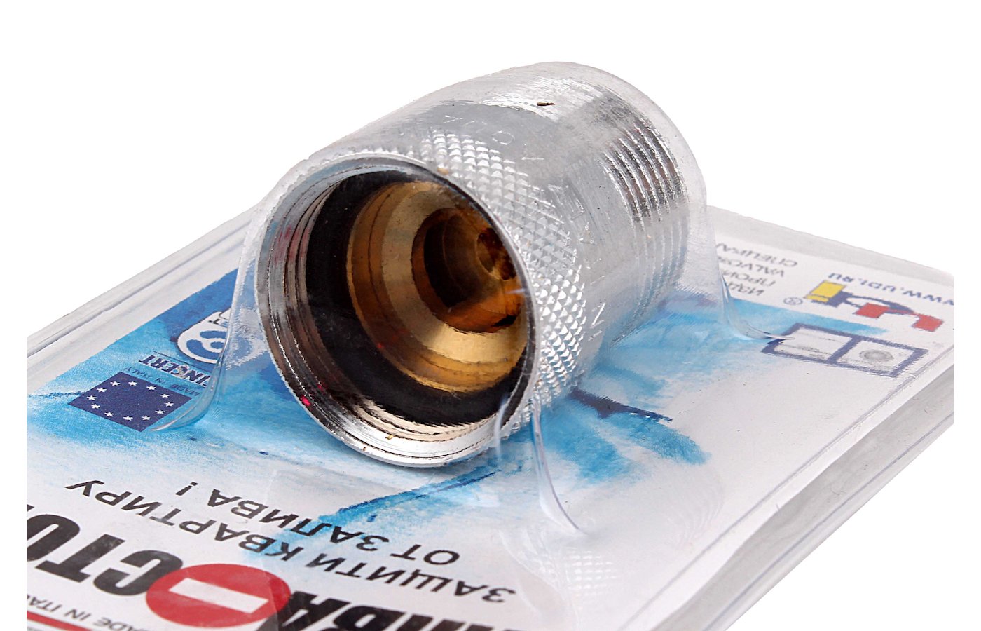

Возникла такая тема. Никогда не сталкивался. Но рассказали случай, когда при пожаре в квартире потекли трубы пластиковые. Вентиля никто не закрыл или не успели. Огонь расплавил трубу и пошла вода от отсечного вентиля.
На dy=15 есть самозапирающая арматура, чтобы сама перекрывала? Или есть иное решение?

Evgen_221 написал: На dy=15 есть самозапирающая арматура, чтобы сама перекрывала?
Есть, но она капризна и требуется высокого давления в стояках. Работает по принципу обратного клапана установленного на встречу потоку с уравновешиванием открытого положения пружиной, пока на входе и выходе этой штуки давление не сильно отличается - оно пропускает воду, а если после устройства резко повысится расход и снизится давление, то оно должно захлопнуться входным давлением. В сетях ищется по ключевому слову АКВАСТОП, даже есть исполнение в виде углового крана:

ser000, Это скорее игрушка на раковину или стиралку. Под гибкую подводку. А если стационарная труба? На сколько надежно?

Evgen_221 написал: Возникла такая тема. Никогда не сталкивался. Но рассказали случай, когда при пожаре в квартире потекли трубы пластиковые. Вентиля никто не закрыл или не успели. Огонь расплавил трубу и пошла вода от отсечного вентиля. На dy=15 есть самозапирающая арматура, чтобы сама перекрывала? Или есть иное решение?
В новостройках МКД, (в т.ч. с пластиковыми трубами) предусмотрен пожарный кран (с оводом) и шланг:
Пунктом 7.4.5 СП 54.13330 предписано оборудовать квартиры точкой забора воды от 15 мм. Источник: https://proffidom.ru/116-pozharnyj-kran.html
Настоящий пожар этим потушить сложно, но по пожарным нормам - положено. Вместе с рукавом и пожарным краном на этаже. Отсутствие рукава – вот смертельная опасность. И это зона ответственности УК. Предложенное устройство, перекрывающее воду при пожаре - зло и противоречие пожарным нормам.
Да и с практической точки зрения это бесполезно - на стояках это устанавливать категорически нельзя, а рядом с отсечным краном бесполезно - расплавиться может и стояк, и отвод. Не говоря о "моде" ставить пластик на отопление. В общем идея - так себе. Да и при тушении пожарные прольют все сильнее любого потопа.
Лучше купите углекислотный огнетушитель и научите пользоваться им близких.
А если важно перекрыть воду при какой-то аварии-бедствии, то есть Гидролоки-Нептуны-Аквастопы, со сходом куда можно повесить любой датчик: дыма, пламени, просто кнопку перекрытия...
