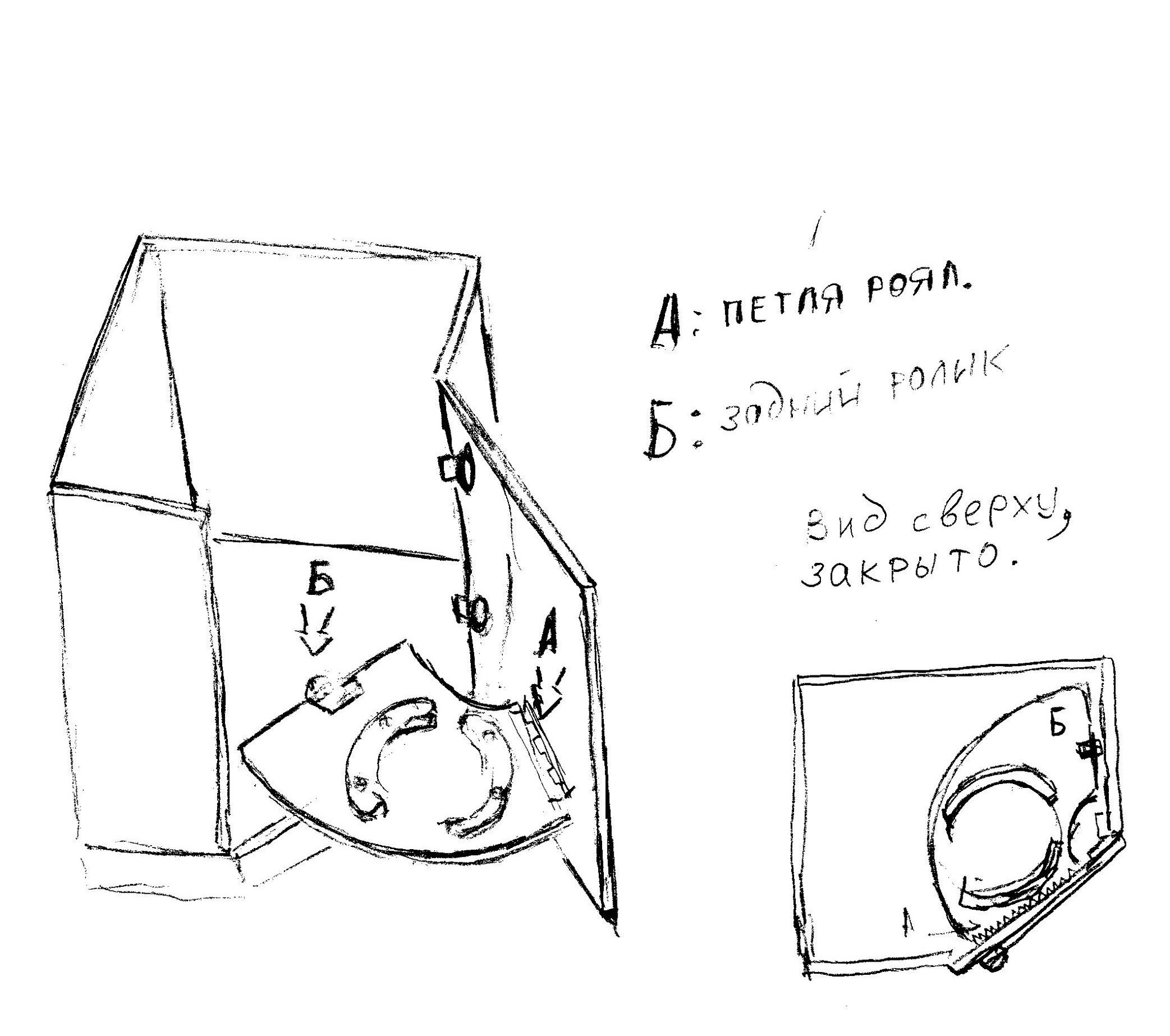

Как сказал, из-за расположения кухни менее удобно будет. Мне предложили вот такой вариант что будет удобно, постоянно подходить слева и открывать.

Габариты будут немного больше, чем с выезжающим фасадом, а ведро - меньше. В случае с выезжающим можно использовать ПОЧТИ весь обьем шкафа.
dredom написал: Так а где у меня перпендикуляр, если фасад и боковая стенка не 90 градусов. Если они крепятся вот так, а мой фасад под углом по отношению к боковой. Тумба представляет из себя что-то такое, но с другими размерами клик
Перпендикулярно фасаду к дну, другая точка в верхней части фасада. Но к стенке шкафа Вы его не прижмете.
