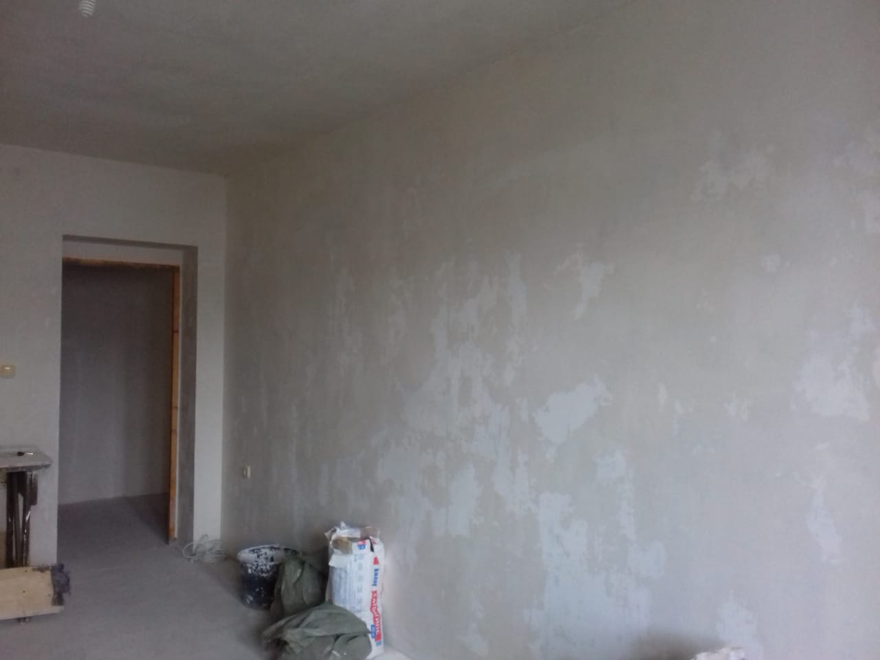

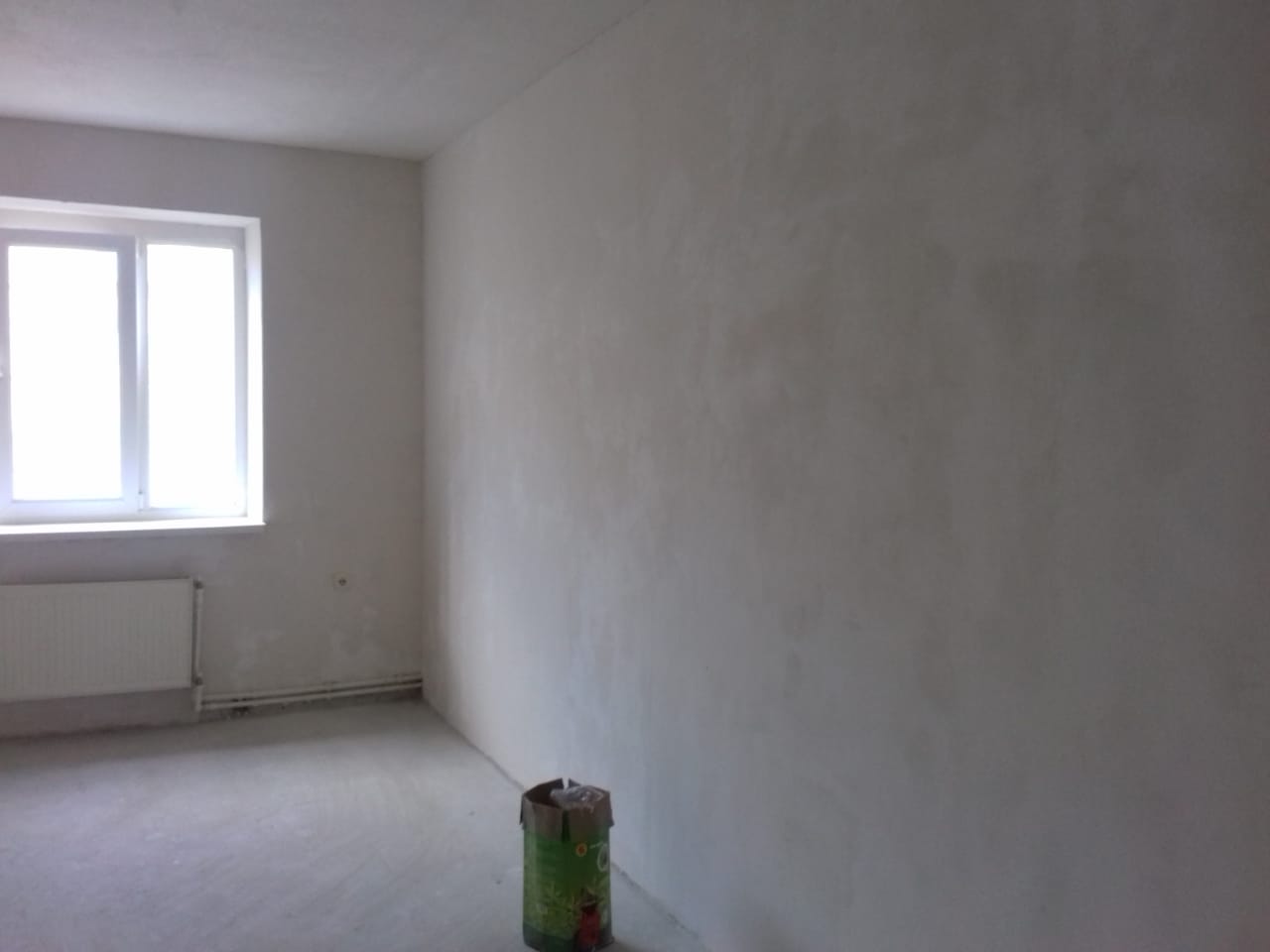

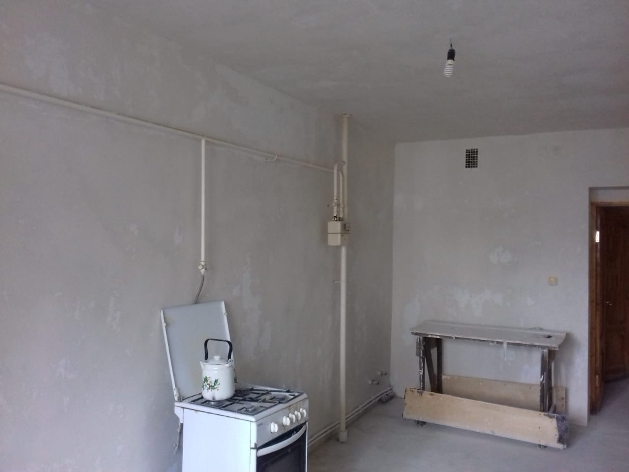

На финишной шпатлевке Knauf HP Finish появились белые пятна (см. фото). Причем при просыхании шпатлевки пятен становится больше. Первый слой был выполнен штукатуркой Knauf Start. Прошу ваших советов причин появления пятен и стоит ли переделывать или оставить так. Пятна по словам мастера не крошатся, но лично проверить не могу, т.к. далеко. Заранее спасибо за ваши советы.

m-i-kozhevnikov, это нормально, т.к. шпаклевка гипсовая, а толщина слоя не одинаковая, то отсюда и разнотон

dmitrovski написал: т.к. шпаклевка гипсовая
В случае HP Finish можно читать как шпаклёвка дрянная.
m-i-kozhevnikov написал: Пятна по словам мастера не крошатся
До поклейки обоев или покраски проверьте на размытие, можно неприятно удивиться.

strider1978, товарищ не может проверить, он далеко. Если слой от 1мм, то не размоется

m-i-kozhevnikov, оставляйте так если не под покараску
