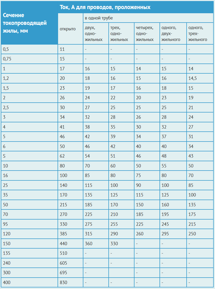

Rumato, Добрый день. Подскажите пожалуйста что-то не пойму. Купил ПВС 3*4, а на нём маркировка: 380/600в (5.6 кВт). Вроде же больше должен держать?
MaSeVi
MaSeVi
Регистрация: 08.10.2009
Сообщений: 18535
11.03.2020 в 15:42:27
Konsul написал: Вроде же больше должен держать?
Всё правильно написано - 5,6 кВт...
megrad
megrad
Регистрация: 07.04.2014
Сообщений: 15839
11.03.2020 в 15:50:26
Konsul написал: Купил ПВС 3*4, а на нём маркировка: 380/600в (5.6 кВт). Вроде же больше должен держать?
Не путаете пиковую (кратковременную) нагрузку с рабочей и то что у Вас 3 х жильный кабель, а не одножильный провод? Ликбез Допустимый длительный ток для проводов и шнуров с резиновой и поливинилхлоридной изоляцией с медными жилами.

Извиняюсь, я что-то туплю. Получается пиковый 5,6 а длительный больше 8?
ebf
ebf
Регистрация: 21.03.2015
Сообщений: 7795
11.03.2020 в 16:27:26
Konsul написал: megrad,
Konsul, Номинал 32А ,максимум 46А
