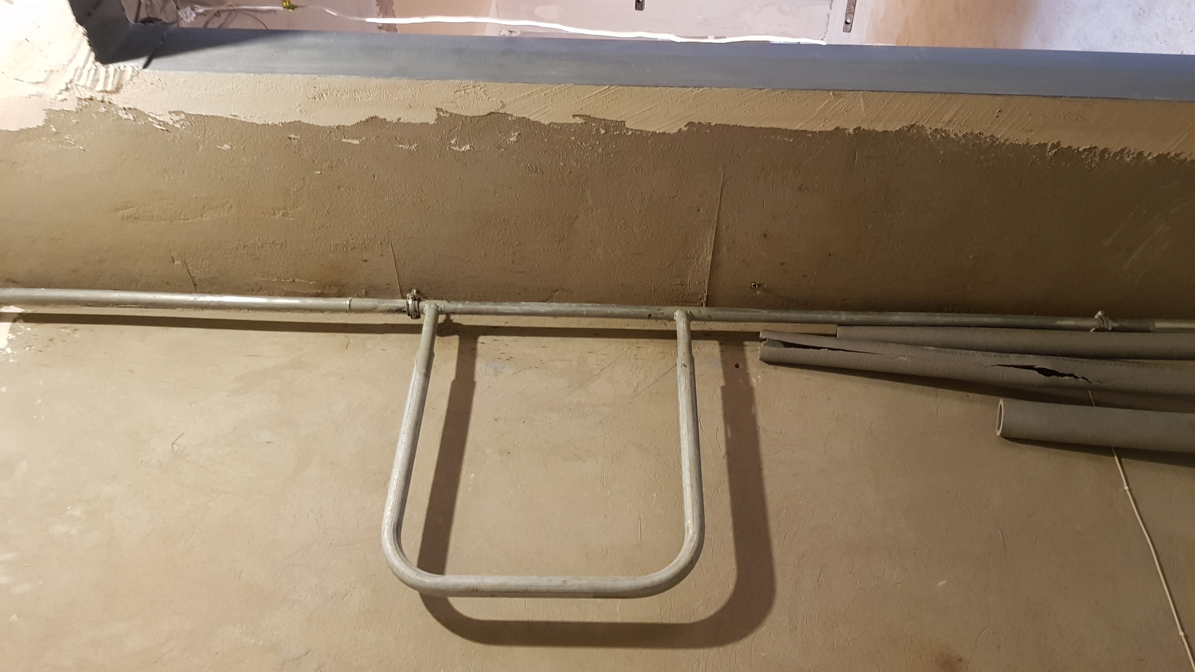

От застройщика установлен вот такой полотенцесушитель:
По левой стене вместо него планируется установить раковину со столешницей и зеркалом на всю длину стены. Соответственно, возникает вопрос, что сделать с ПС. Вижу только 2 варианта:

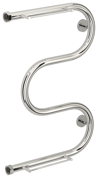

- Отрезать ПС и сделать его на стену у двери. Но проблема в том, что расстояние между стояком и дверным проемом всего 465 мм. ПС хочу М-образный. Стояк будет закрываться в короб.
- Вообще убрать этот ПС и повесить справа от двери (если смотреть с того же ракурса, с которого сделано фото) электрический ПС.
Вопросы, собственно, по первому варианту. Как его реализовать? Какие нужны сгоны, муфты, отсекающие краны и проч., чтобы это все вошло и ПС не торчал в дверной проем, если взять 40 см ПС? Диаметр стояка 3/4". Сам я не сантехник, делаю себе. Если ставить между стояком и ПС кран шаровый, то снаружи короба его оставлять или прятать в короб и делать лючки? Как вообще тут лучше всё реализовать, посоветуйте, пожалуйста.
