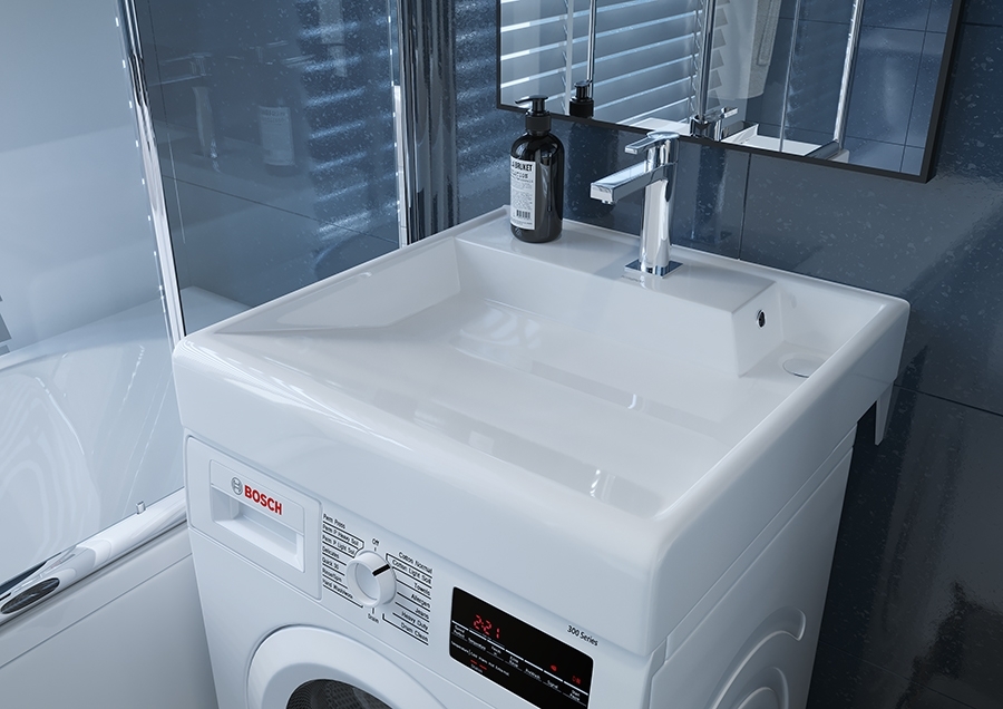

Есть в наличии раковина с плоским дном. Крепится на болты в стену и на уголки-кронштейны (штатно идущие в комплекте) Проблема в том, что уголки эти "отжирают" часть места под раковиной :( А туда должна "залезть" стиралка /ровно под раковину/ Без уголков - залезает идеально - если с ними то торчит 1/3 стиралки. Это неприемлемо.
Хочу повесить раковину эту как нибудь так, что бы пустое место под самой раковиной не было занято уголками - кронштейнами /крепеж был но не мешал задвиганию стиралки/. Хочу спросить совета как это сделать разумнее всего? Пока думаю так: Уголки - кронштейны прикрепить на стену ВНЕ габаритов раковины (сбоку от нее /справа и слева на стену/) На уголки положить стальную полосу Она и будет поддерживать раковину. Раковина как бы будет лежать пузом на этой полосе стальной, а полоса будет лежать на уголках. А уж под полосу стиралку то я протолкну. Может еще какие есть решения в таком случае?

ну раз надо, то пощу фотки Раковина вот такая:
Вот кронштейн виден сбоку что мешает задвинуть (белый)

Покупать совместимые вещи. Хотя производители раковины тоже молодцы, пара сантиметров по ширине тут бы роли не сыграла.
RFPROORG написал: Раковина вот такая:
Детский сад. По картинке ни размеров ни названия не понять.

На фото и есть пара сантиметров и кронштейн машине не мешает. Что у автора, и что ему мешает - известно только ему одному....

RFPROORG написал: Вот кронштейн виден сбоку что мешает задвинуть (белый)
А сифон для раковины не будет мешать? Я плохой советчик по стиралкам, но знаю, что есть узкие до 45см...

RFPROORG, Ставил такую раковину и под нее стиралку бош. Все нормально за подлицо ставится. Сзади место для перелива сифона надо, не забыли? Может у вас стиралка 60 см глубина, тогда оппа.

Hitgher, Стиралка влезает, но торчит. Мешают кронштейны. По ширине стиралка ровно как раковина (мордой как бы?) И кронштейны (штатные) мешают. Часть стиралки не влазит. Купил сегодня в леруа угловые кронштейны буквой Г такие -без перемычки. Вроде затолкнул! :applause:
А сифон да - но он там сзади /там для него место есть/, а эти штатные кронштейны (надо же было такое придумать а?) отжирают реально свободное пространство ПОД раковиной!
