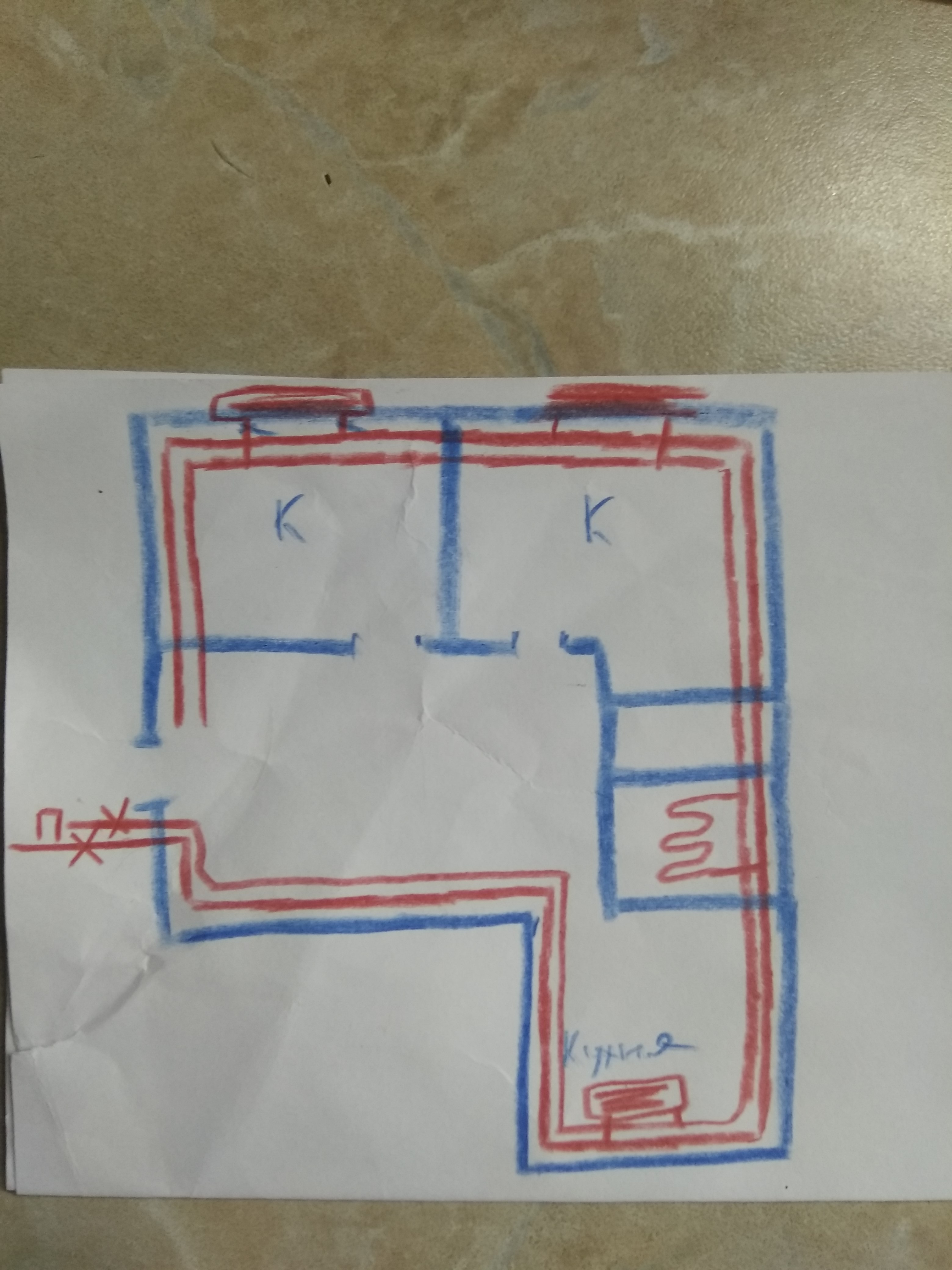

Всем здравствуйте. Квартира на втором этаже. У каждой квартиры своя разводка отопления. Идёт в полу по всему периметру квартиры. Все радиаторы закрыты, кроме змеевика в ванне. Может есть какой-нибудь кран с терморегулятором на подачу? А то только нахожу на радиаторы.А на них не нужно они и так закрыты весь год. Спасибо!
Окна постоянно не вариант , маленькие дети.

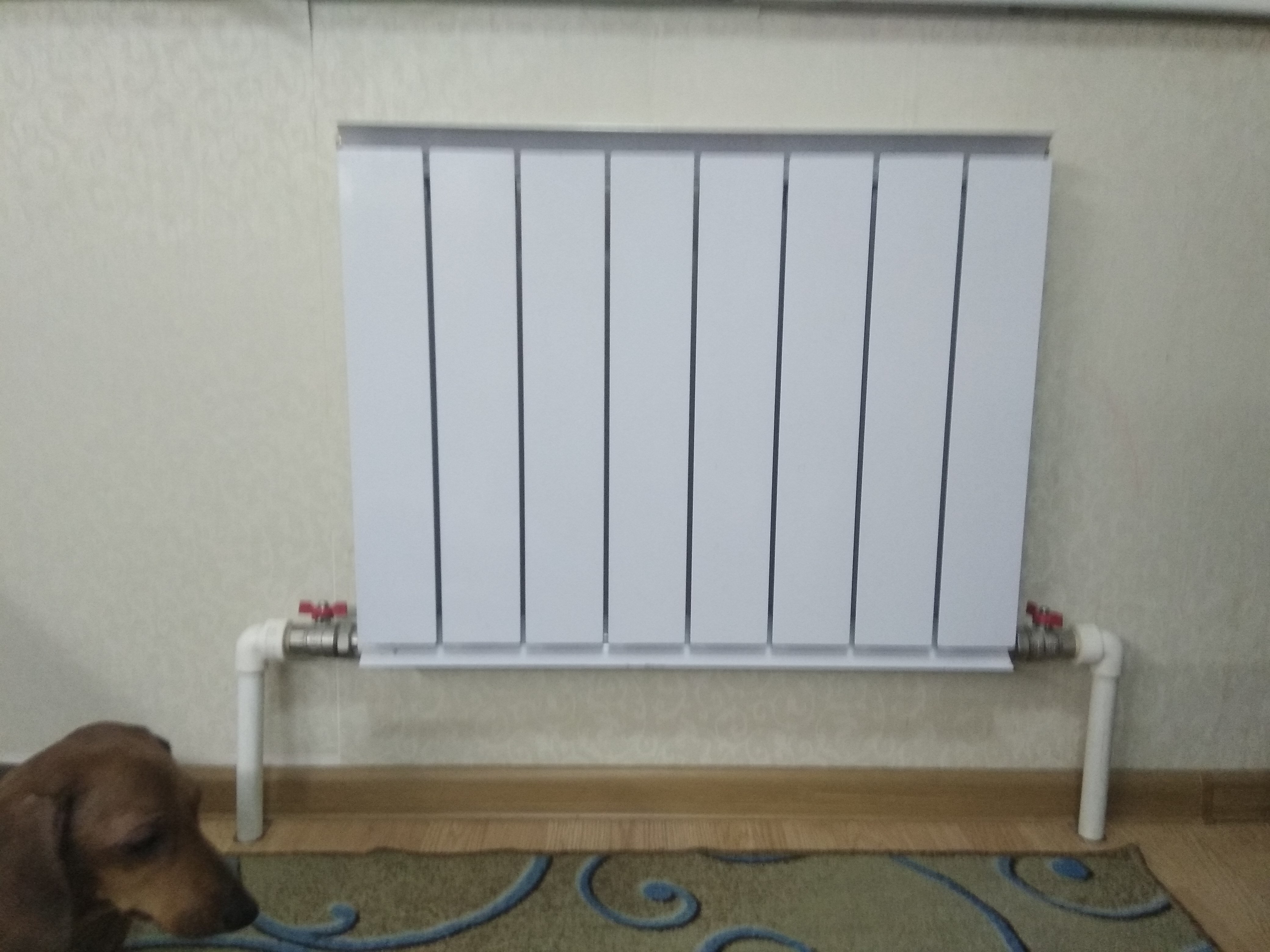

vital89rus написал: В квартире жарко 28-31 градус . . . Все радиаторы закрыты . . . . А то только нахожу на радиаторы. А на них не нужно они и так закрыты весь год.
На приведённом вами фото один кран на радиаторе открыт полностью, а другой открыт наполовину. И как это стыкуется с вашим "они и так закрыты весь год"? Закройте все краны на радиаторах - красные ручки-бабочки должны быть поперёк.
vital89rus написал: Может есть какой-нибудь кран с терморегулятором на подачу?
У вас же должна быть управляющая компания. Узнайте в УК - есть ли на каждую квартиру терморегулятор? Может и не быть.
