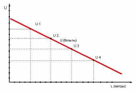

02.04.2007 в 23:33:39
Вот таким образом возможно обрисовать «шаговое напряжение». Максимум значения напряжения (U max), в момент протекания тока разряда молнии, расположен на идеально заземлённой мачте (или не идеально, так как это и не важно). Минимум – бог знает где. Всем понятно, что разница в значении U1 и U 2 меньше, чем между U1 и U4. Это называется разница потенциалов. Эжели одна наша нога располагается в условной точке L1 (U1), а вторая нога в точке L2 (U2), то это уже разница напряжений приложенных к нашему телу. Если вторая нога находится ещё где-то далее, к примеру в точке L3 (U3), то шандарахнет нас значительно сильнее, ежели обе ноги располагались бы в точке L1 (U1). Так как, если обе ноги в точке L1, то вообще не шандарахнет, в виду равности потенциалов. Для телевизора так же важно, что бы потенциал точки его расположения максимально совпадал с потенциалом мачты. Но в варианте, когда идеально заземлённый в точке L х (U х ) телевизор установлен в 15 метрах от ИДЕАЛЬНО заземлённой мачты с наведённым напряжением U max, и соединён с ней токопроводящим кабелем имеющим потенциал мачты, то смерть придёт от грамотного устройства заземления.
Этого не произойдёт при достаточной степени изоляции телевизора в точке L х. Либо при абсолютном заземлении телевизора в точке L х, но отключении от кабеля с U max. Что бы безопасно эксплуатировать телевизор (в грозу), надо либо боты на него надеть в пять слоёв, либо с телевизором взобраться на мачту, либо отключиться от мачты. А ещё существуют и системы уравнивания потенциалов. Других вариантов нет.
Я как всегда краток. Очень мутно процесс описал?
