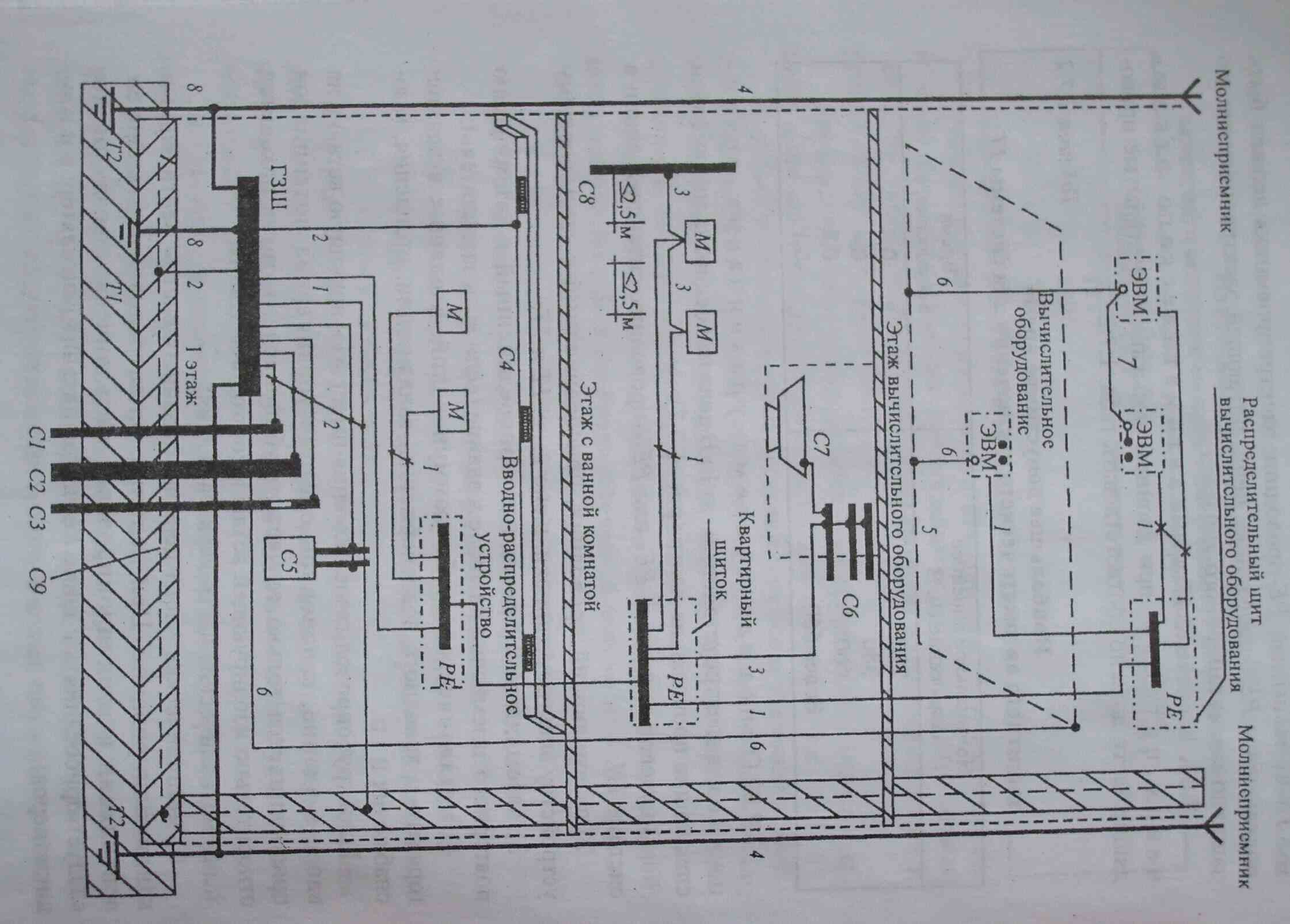

Radj написал : Вот мне и интересно. Почему же в миллионных городах с высокими домами нет проблемы попадания молнии в заземленные антенны, а за городом считается что такая проблема есть.
Уважаемый Radi. Посмотрите, как предписывают изготавливать систему дополнительного уравнивания потенциалов правила устройства электроустановок (ПУЭ). В городах сложилась такая ситуация, что уже не возможно промерить сопротивление заземляющего устройства единичного здания. Все входящие в здание трубы и металлоконструкции связываются металлической связью (сваркой). И не возможно сказать, что именно мы измеряем. То-ли сопротивление заземления данного дома, а возможно, что и всех окружающих домов. Так и есть. В городах всё схвачено очень плотно. В момент удара молнии в систему токоприёмников, за счёт наличия металлической связи потенциалы уравнены, и нам ни чего не угрожает. Но в сельской местности ситуация совершенно иная. Жахнуть может и от мачты заземлённой в точке « А» . При условии, что вдарило в мачту, а мы к ней подключены через проводник , и заземлены ( или не заземлены ) в точке «В». И хотя точка «А» заземлена, но относительно точки «В» на ней напряжение в Х Вольт.

Молниеприёмники. Заземлитель молниеотвод соединен с СУП здания и с повторным заземлением ввода в здание. => при ударе молнии потенциал всего здания (и всех металл. частей вместе) изменится относительно почвы
