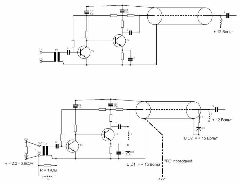

«Усы» – вибратор. Так, что именно предлагают заземлять? Решётку? Как я понимаю, усилители мрут когда их хлопает либо по входу (это когда напряжение между эмиттером и базой любого из транзисторов более 4 –х Вольт). Либо по шине питания. Это когда по наружной оплётке кабеля (первичная обмотка) протекает достаточный ток разряда для наведения равного и смертельного напряжения на центральной жиле (вторичная обмотка). Такой вот трансформатор. Для исключения выхода из строя усилка необходимо либо принять меры и для исключения перенапряжения в шине питания, и уравнять потенциалы между оплёткой и центральной жилой. Мегаомные резисторы для этого не годятся. Это сопротивление слишком большое. Единицы кОм. Ещё лучше – дросселя.
Схемы рисовать будем?

Radj написал : Поэтому хочется представлять альтернативные решения (когда от атмосферной статики усилители не горят и когда не надо отключать антенну).
От статики можно вот так защищаться (по входу диполёк подшунтировать резистором и уравнять потенциал с оплёткой кабеля с помощью индуктивности). По питанию врубить 814 (815) стабилитроны, последовательно с индуктивностями. Это один из способов приемлемый при большой числе приёма ТВ каналов. Если каналов мало и они рядом, то можно всё делать проще, но гораздо эффективней. С помощью четверть волнового закороченного шлейфа.
Усилок нарисовал весьма условно, но принцип именно этот. И так усилки тоже лепят. Уверен.
Верхний усилок голый. Так делают поляки. Доработать надо вот так, как на нижнем. Дополнительно установить детальки.
