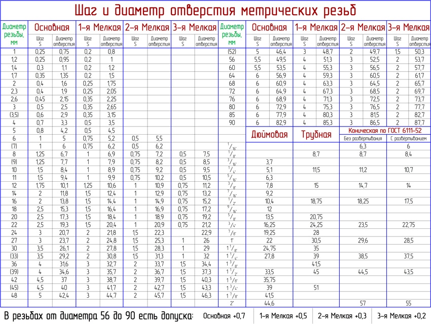

Господа, столкнулся с вселенской проблемой - на Руси отсутствуют левые болты как класс... В магазинах вообще пугаются и крестятся, в интернете либо под заказ, либо нет... При этом метчики и плашки левые купить реально. Вот и встала задача самостоятельного изготовления сей детали, но не понятно из чего... Кругляк есть, но из него получится только шпилька, а левую гайку придётся ещё найти. То же касается электродов и прочего подножного корма.
А проблема такая - есть отверстие 3,75 мм. Отверстие в валу с правой наружней резьбой и с этого вала всё время скручивается гайка. Хочу нарезать внутри пару сантиметров левой М4х0,7 и вкрутить левый контровочный болт/винт. По идее, на такой длине резьбы должен держаться, не смотря на большой диаметр отверстия. М4х0,7 выбрал потому, что для него рекомендуемый диаметр отверстия под нарезку 3,5, тогда как для обычной м4 нужно 3,3 мм, что уже сильно меньше фактического диаметра. Рассверливать не вариант, вал неудобно расположен и сложно демонтировать.

Dikoy написал: М4х0,7 выбрал потому, что для него рекомендуемый диаметр отверстия под нарезку 3,5, тогда как для обычной м4 нужно 3,3 мм,
Основной шаг у резьбы М4 - 0,7мм Для резьбы М4 х 0,5 отверстие 3,75мм (вместо 3,5мм... ) сильно избыточно.
Alex___dr, ну да, перепутал. Значит М4х0.5 надо резать. Но тогда болт вообще не найду... М4х0.7 вывалится из 3,75? Даже несмотря на неограниченную глубину нарезки? Могу нарезать до 20 см :)

Dikoy написал: М4х0.7 вывалится из 3,75?
Учтите, что диаметр болта будет не ровно 4мм а минимум на 0,1мм меньше...
Dikoy написал: Даже несмотря на неограниченную глубину нарезки? Могу нарезать до 20 см
Левый гаечный метчик М4!? ИМХО утопия...
