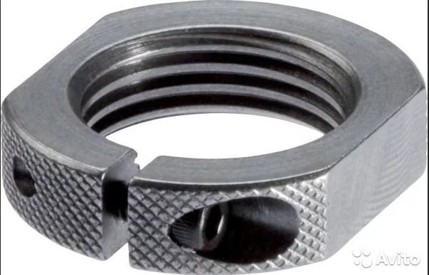

BV написал: Вот тут интересный обзор по самоконтрящимся гайкам
На мой взгляд, эти более подходят -

"засверлить отверстие под все варианты не получится. Если только проделать отверстие заведомо за пределами регулировки и контрить гайку." Контровочная гайка пусть стоит на месте отверстия, люфт между ней и второй гайкой, фиксирующей шестерню, выбирать проставками/шайбами.

VladM написал: Контровочная гайка пусть стоит на месте отверстия, люфт между ней и второй гайкой, фиксирующей шестерню, выбирать проставками/шайбами.
Не получится так...
