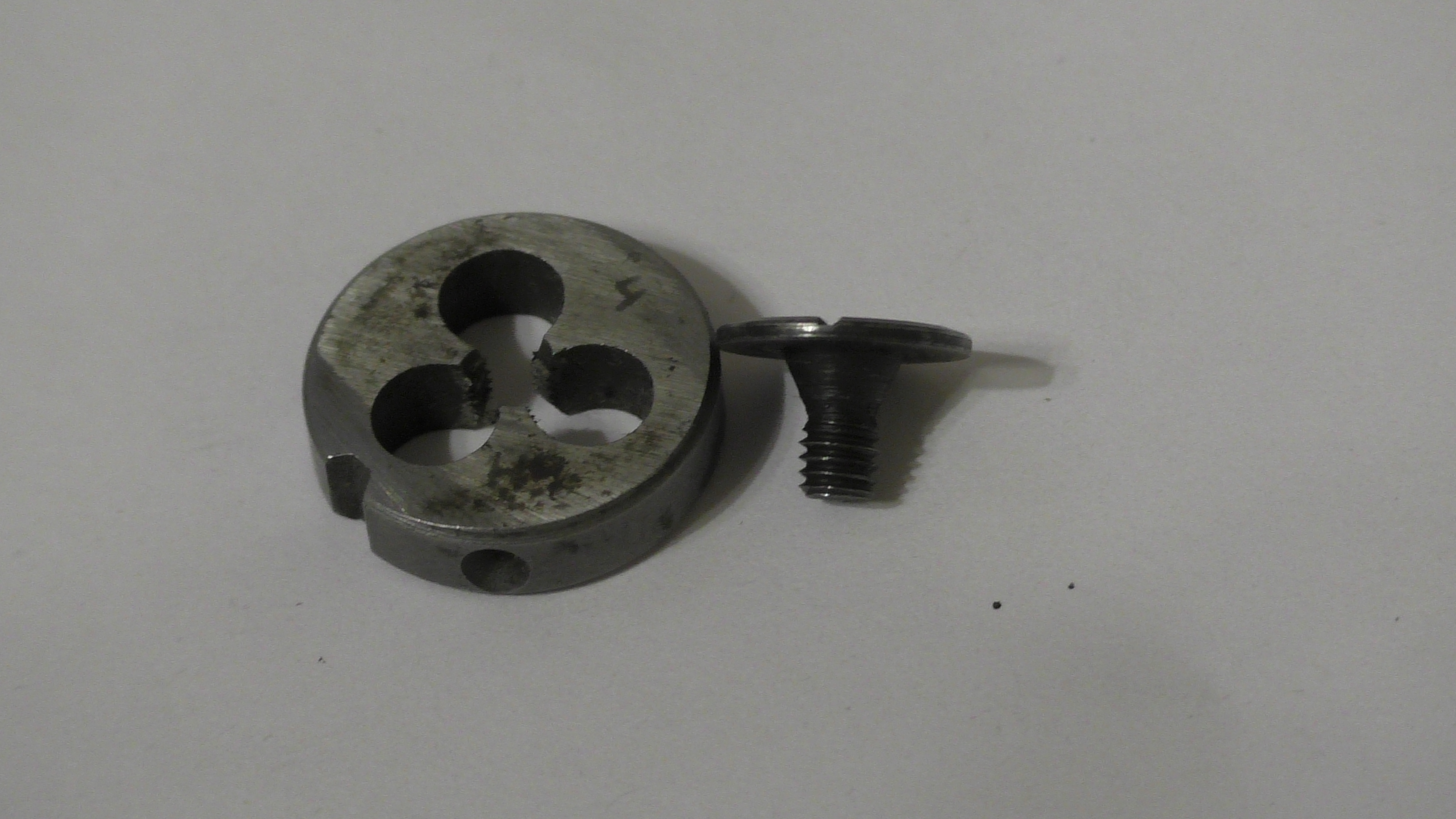

Dikoy написал: Ну и ещё раз - там станочная шестерня под нагрузкой. Когда она вылетает, она во-первых сама бьётся, что совсем не айс, во-вторых пролетает вблизи оператора, что ему не нравится. Там нужно надёжное крепление.
Что же это за оборудование такое? Непродуманное...
Сообщений: 139230
15.03.2020 в 01:10:47
Dikoy написал: Талреп вариант, спасибо. Только левую гайку всё равно надо, чтобы создать упор. А её найти так же сложно, как и болт... Или из талрепа же вырезать...
  • болгарка + наждак.
ADM05 написал: А вот два других - очень даже. Синий и держать будет намертво и открутить можно. У зёленого всё послабже.
Да и контр гайку можно добавить к этому. Всяко проще, чем с левой резьбой, тем более прослабленной, учитывая, что
Dikoy написал: Контрить второй гайкой пробовали - не держится. Рано или поздно всё равно отворачивается.
Если уж играть в эту игру, то также с анаэробом.
Dikoy написал: у меня есть синий, но он отпускает при нагреве то ли 120, то ли 160 градусов.
Скорее 120. И синий все же можно сорвать без нагрева. Попробуйте.
Dikoy написал: Греть там не вариант.
Неужели даже паяльник не просунуть?

Шплинт, шпонка?
Сообщений: 139230
15.03.2020 в 01:42:33
Dikoy, Шкивы стиральных машин фиксируются болтом на анаэробе. При этом подшипники и сальник можно поменять.

Поддержу Velnaz - классическое решение - отверстие в валу и контровочную гайку со шплинтом - никак не возможно применить ???

Болт м4 с левой резьбой можно поискать как запчасть к какому-либо механизму. Болты м4 с шагом 0,7 встречаются в промышленных швейных машмнах.

BV, анаэробный DoneDeal, США, синий, разъёмный. Но там дело в том, что шестерня на резьбе, накручивается на вал, и длина резьбы там примерно 30мм. Если её залить фиксатором, сорвать не получится. Нагрев паяльником... Ну, в принципе, жало просунуть в вал можно... Греть, правда, будет вечность... Огонь не вариант ибо кругом ГСМ. Механизм продуманный, но он изначально в другую сторону крутился. Потом немного переделали и всплыла эта проблема. Раньше контровки гайкой хватало, сейчас срывает, хотя уже и гайку длинную накрутили.
Шплинт нельзя, потому что положение шестерни регулируемое (поэтому она на резьбе и стоит), засверлить отверстие под все варианты не получится. Если только проделать отверстие заведомо за пределами регулировки и контрить гайку... Но это спасёт только от слёта шестерни в оператора, но не от самого срыва.

Dikoy написал: засверлить отверстие под все варианты не получится.
Так велико смещение вдоль вала? http://docs.cntd.ru/document/1200005707
Сообщений: 139230
15.03.2020 в 19:53:22
Dikoy написал: Но там дело в том, что шестерня на резьбе, накручивается на вал, и длина резьбы там примерно 30мм. Если её залить фиксатором, сорвать не получится
Почему нет? Разьемные герметики для того и сделаны, чтобы не откручивалось от вибраций, но можно было открутить с большим усилием, но без нагрева.
Dikoy написал: . Ну, в принципе, жало просунуть в вал можно...
Смеетесь? Тот, к которого можно просунуть жало в Ваш вал будет ватт на 40. Вам нужен тот, который можно прислонить к шестерне - ватт на 150-200.
И вопрос - как часто нужно разбирать и зачем?
Dikoy написал: сейчас срывает, хотя уже и гайку длинную накрутили.
Я так понял, что самоконтрящуюся гайку DIN 985 не пробовали... ?
Dikoy написал: потому что положение шестерни регулируемое (поэтому она на резьбе и стоит),
Может уже пора показать фото этого узла? Какие нагрузки, циклы работы и тд.... Какая резьба на валу, толщина шестерни?
Если шестерня регулируемая, и не закручивается до упора на вал - то какой смысл что-то притуливать на конец вала? Ну пофиксите вы шестерню от вылета в оператора, но она будет крутится на резьбе туда сюда - и какой смысл тогда от вашей регулировки?
Я бы в этом случае фиксировал саму шестерню анаэробом, и контргайкой на анаэробе. В идеале контргайку и с другой стороны тоже.
