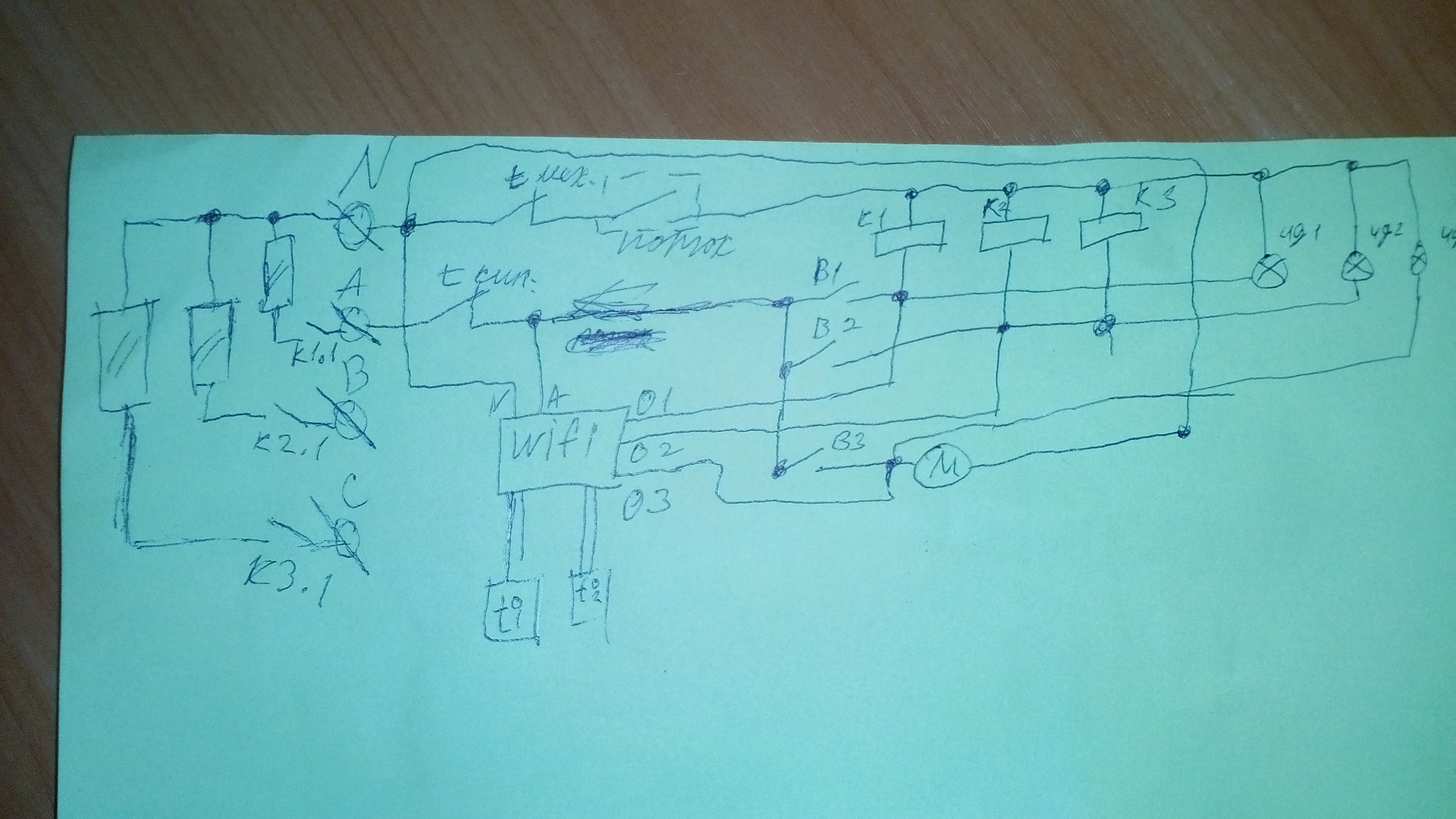

Всем привет! Задался вопросом подключения электрокотла "пирамида". Задача состоит в следующем: Хочу управлять котлом посредством wi-fi реле. Но не просто вкл/выкл, но и переключением ступеней нагрева. Что сделано: Вмонтированы датчики температуры на вход и выход котла и переделана большая часть его схемы, установлен датчик потока воды.
А вопрос, собственно, состоит в следующем: Насколько плохо размыкать нулевой провод, идущий к катушкам контакторов управления ТЭНами, при условии, что при нормальной работе данный участок будет замкнут, а размыкаться будет, когда что-то пойдёт не так, например остановится насос или заглючит wi-fi реле и произойдёт перегрев. Просто в моём случае, чтобы размыкать фазу придется ставить доп. контактор для размыкания 2х линий по защите.
Схему этого безобразия нарисую чуть позже.

Это схема, которая у меня получилась. К1..К3 - контакторы ид1..ид3 - неоновые индикаторы в клавишах управления котлом. В1..В3 - сами клавиши tкип - датчик закипания (95 град.) tмех - штатный механический терморегулятор поток - нормально-разомкнутый датчик потока М - циркуляцонный насос На выходах O1..O3 wifi реле при активации появляется фаза. Клавиши В1,В2 и выходы O1,O2 управляют ступенями нагрева (1,2 или 1+2). Клавиша В3 и выход О3 - питание насоса. Механический терморегулятор будет установлен на 85град, при этом через wi-fi реле максимальная температура будат 80град, т.е. в теории механический будет всё время замкнут. Датчик потока замыкается при наличии потока теплоносителя.
вопрос касается места расположения tмех и датчика потока. Насколько плохо в этом месте размыкать ноль.

V0R0NA написал: Насколько плохо размыкать нулевой провод, идущий к катушкам контакторов управления
Небезопасно для персонала. В однофазных вторичных цепях всегда рвётся фаза. В цепях управления ГПМ (грузоподъемные механизмы) катушки на 380...
V0R0NA написал: Просто в моём случае, чтобы размыкать фазу придется ставить доп. контактор для размыкания 2х линий по защите. Схему этого безобразия нарисую чуть позже.
Оть, тогда будет и разговор более предметным. Сдаётся что - вы дуете на воду...

V0R0NA написал: Это схема, которая у меня получилась.
:killyourselfbywall:
А родная схема котла существует ?

Нейтраль рвать - категорически нет.
И я бы сделал что-то по интереснее, типа ПИ регулятора с ШИМ-выходом.

Автор, поставьте реле блокировки с тремя группами контактов на выход вай Фай. Как я понимаю, у вас две блокировки, значит два реле. Это полностью решит ваш вопрос.

Alexey_Spb, Ну то есть, как я изначально и написал, нужно поставить доп. контактор, который будет рвать фазу на входе катушек контакторов котла. А такой глупый вопрос: чем грозит ситуация с отключением контакторов по нулю? Вся эта система живёт внутри железного корпуса котла, который заземлён. За пределами живёт только датчик потока и вайфай реле. При том, что датчик потока всё-таки ближе всего к воде и там ноль как раз безопаснее

V0R0NA написал: чем грозит ситуация с отключением контакторов по нулю?
Можно словить 380В...

ПPOPAБ,
Это его родная схема

MaSeVi, Откуда может прилететь еще одна фаза? В том месте, где рвётся ноль используется только одна...
