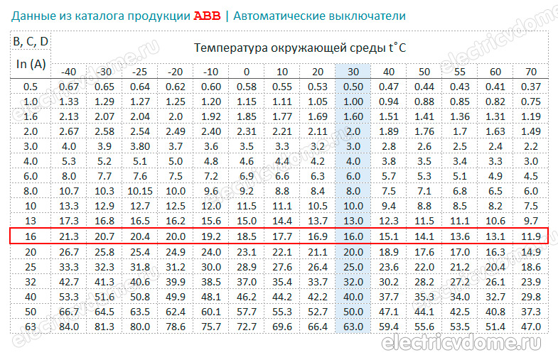

V0R0NA
V0R0NA
Регистрация: 28.03.2020
Сообщений: 30
01.04.2020 в 13:32:21
dokar, 25А, на улице, планирую поменять на селективный дифф. ПPOPAБ, плита электро.

dokar
dokar
Мадонатор
Регистрация: 22.12.2010
Сообщений: 22110
01.04.2020 в 14:08:28
V0R0NA написал: Возможно, будет увеличение мощности до 30 кВт.
Совершенно не нужная затея . Не просто так спросил про расположение вводного АВ . С такими таблицами знакомы ? При мощности котла в 9 кВт, у вас достаточный запас при двух/трефазном подключении плиты или варочной. Ведь сем ниже t "за бортом" , тем больше мощности , грубо говоря пропускает через себя АВ .

V0R0NA
V0R0NA
Сообщений: 30
01.04.2020 в 18:33:13
dokar, О как! Я как-то даже не задумывался над этим... Действительно, по длительной перегрузке (если не ошибаюсь) срабатывает тепловой размыкатель, а ведь действиетльно, он же охлаждается на улице =)
