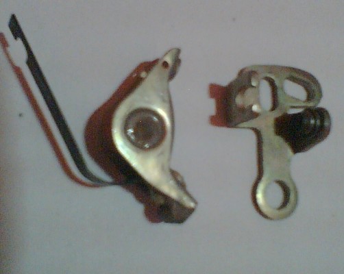

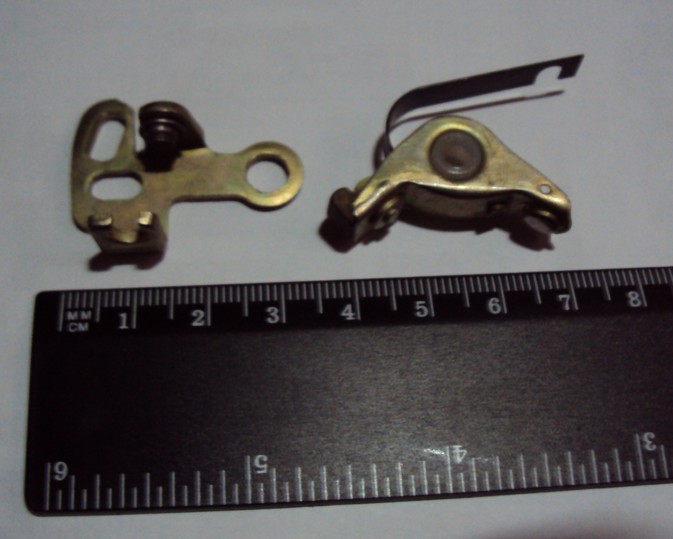

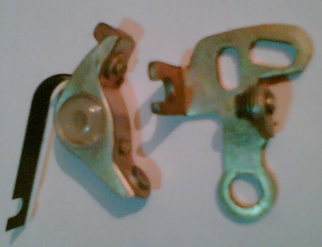

Доброго времени суток, прошу подскажите от чего подходят контакты для мотоблока УРАЛ. Не могу найти от чего могут подойти. Может от мотоцикла какого или лодочного мотора? Кто менял подскажите плиз! :(

27.10.2010 в 17:40:55
Доброго времени суток!;), Сегодня в магазине нашёл контакты сильно похожие на нужные мне, вот только проблема в том что сам мотоблок находится на "большухе". Хотел спросить у знающих и более опытных пользователей совета, подойдут они на магнето УРАЛа?:confused: Может у кого то есть старые под рукой, кто сможет подсказать то это или нет?
