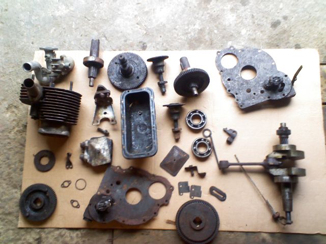

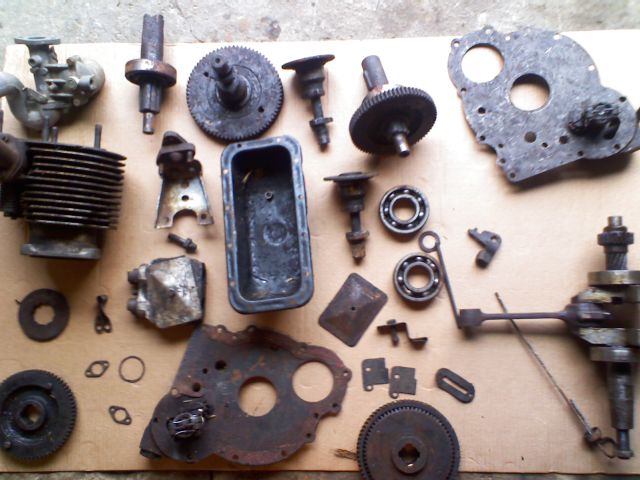

tunis
tunis
Регистрация: 15.11.2009
Сообщений: 948
06.11.2010 в 13:32:30
здравствуйте! вот что осталось по запчастям от зид 4.5 если что понравится -пишите , почтой отправлю
Евгений48
Евгений48
Регистрация: 19.10.2010
Липецк
Сообщений: 42
08.11.2010 в 13:25:30
2tunis здравствуйте! На фотографии в первом ряду над цилиндром, корпус карбюратора, вот на нем у меня отломано крепление "уши". И кстати, я сейчас нахожусь в Москве
