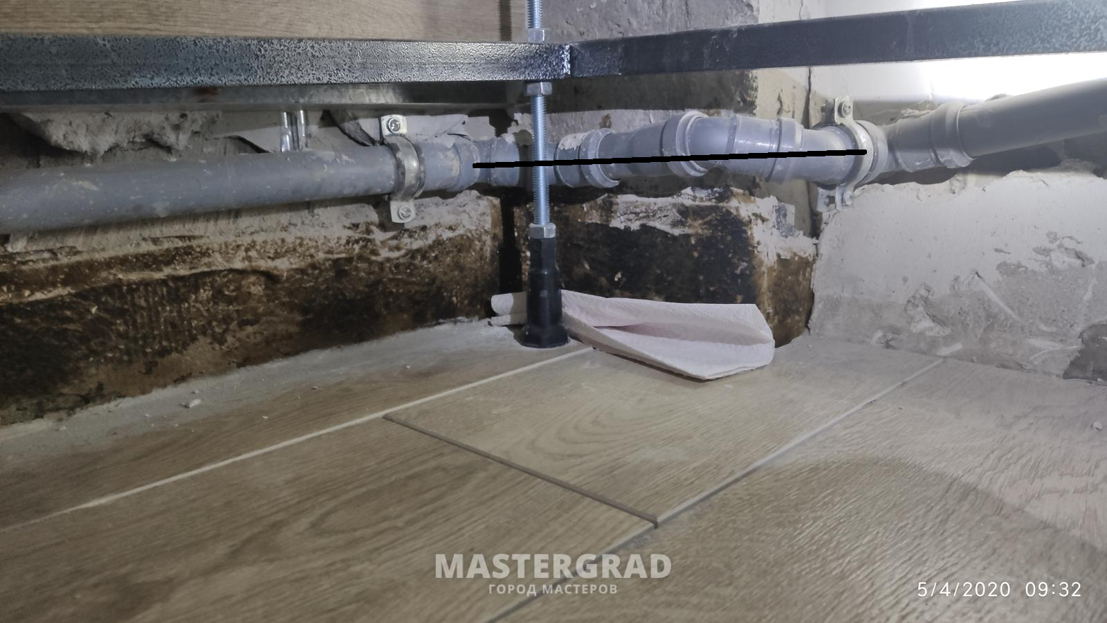

Nickolasys написал: Подскажите что можно исправить, чтобы устранить бульканье в сифоне???
Попробуйте для начала выровнять строго по оси (см.на фото чёрная линия) все отводы без взлётов и провисаний, как раз в этом месте создаётся заполнение полным диаметром и за потоком идёт разрежение, которое срывает гидрозатвор
