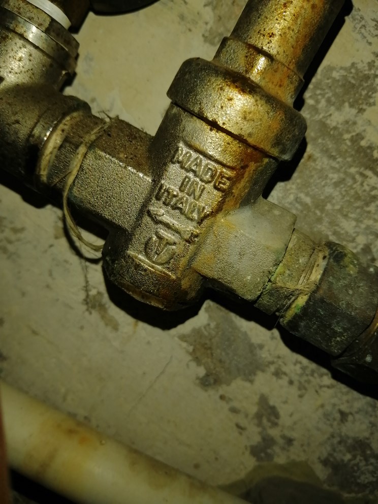

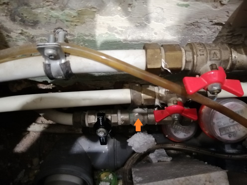

Приветствую всех. Собственно появилась такая проблема: подтекает из отверстия регулировки редуктора давления воды. Как понимаю засорился или уже произошёл износ? Ставили его ещё предыдущие владельцы квартиры, минимум думаю лет 8 уже он служит. Подтекает давненько думаю, ибо следы ржавые на трубе снизу периодически, если вспомнить, уже замечал, когда переключался на бойлер, но не придавал значение. Стоит на магистрали холодной воды, идущей на бойлер. В статике показывает 8,5-9 атм давление (кстати так и должно быть?), когда открываю горячую воду на полную на бойлере, то примерно 3 атм. Далее при закрытии крана прыгает на 6 сразу и уходит наверх до 8,5-9. Ну и обратный клапан на бойлере соответственно также реагирует, большее давление, сразу капает прилично, сбрасывает, когда набирается вода и начинается нагрев. Меньшее выкручиваешь - меньше капает. Сейчас просто отключили в очередной раз воду и полез переключать, давление очень маленькое из горячего крана почему-то стало, раньше лучше было. Вот и начал регулировать его редуктором. Если давление уменьшить, то вроде как не особо сильно капает, в статике давление становится где-то 8, но при открытии крана течёт совсем убогая струйка, с которой нормально не помыться, по манометру примерно в районе 2-2,5. Собственно каковы варианты решения? До этого ещё меняли трубы стояка, возможно конечно засорился он (редуктор), а может уже спустя время просто износ произошёл. И если менять его, то как понимаю, снимать нужно всю конструкцию с манометром и краном же через боковые гайки. Ибо по центру редуктор нормально не выдернуть как понял из общего соединения?) Почитал паспорт на тот же VT087 для примера. И там в неисправностях соответственно и течь указана и то, что в статике давление повышается выше настроечного, но здесь что имеется ввиду? Настроенный допустим на 3 он в статике его тоже должен держать их держать ?
