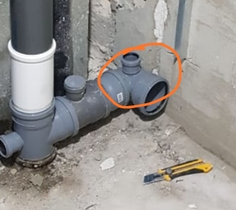

Добрый день. В квартире идёт ремонт,мастера делают разводку канализации под инсталяцию.сделали угол трубы в 90 градусов. Вот меня беспокоит вопрос, не будет ли забиваться это место? Мастер уверяет что нет, т.к. сверху будет стекать вода с кухни. Фото прилагаю.

sayonarakei7, особо нет, диаметр большой и длина маленькая до стояка. Эта конструкция всё равно будет в коробе, считаю что два угла 110 по 45 град также зашьются как и в нынешнем варианте, за пределы не выйду, какая тогда разница, лучше ж сделать плавнее. Уклон не забывать.

sayonarakei7, мастера делают разводку канализации под инсталяцию. Мастера в кавычки поставьте. Только 2 по 45 градусов и тройники с отводом 45.

Hitgher, такие существуют? Есть труба 110 с углом 45, но отвод под 90 градусов.

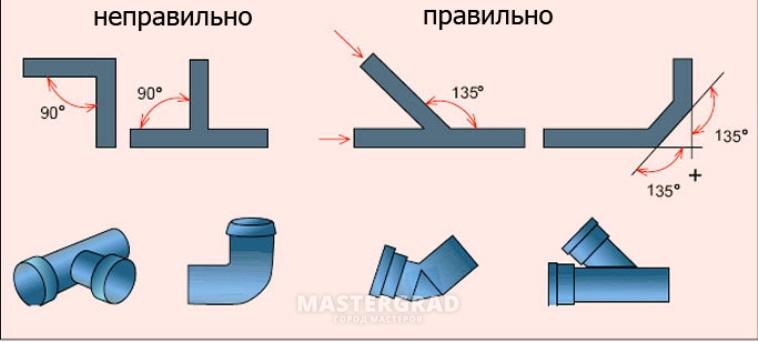

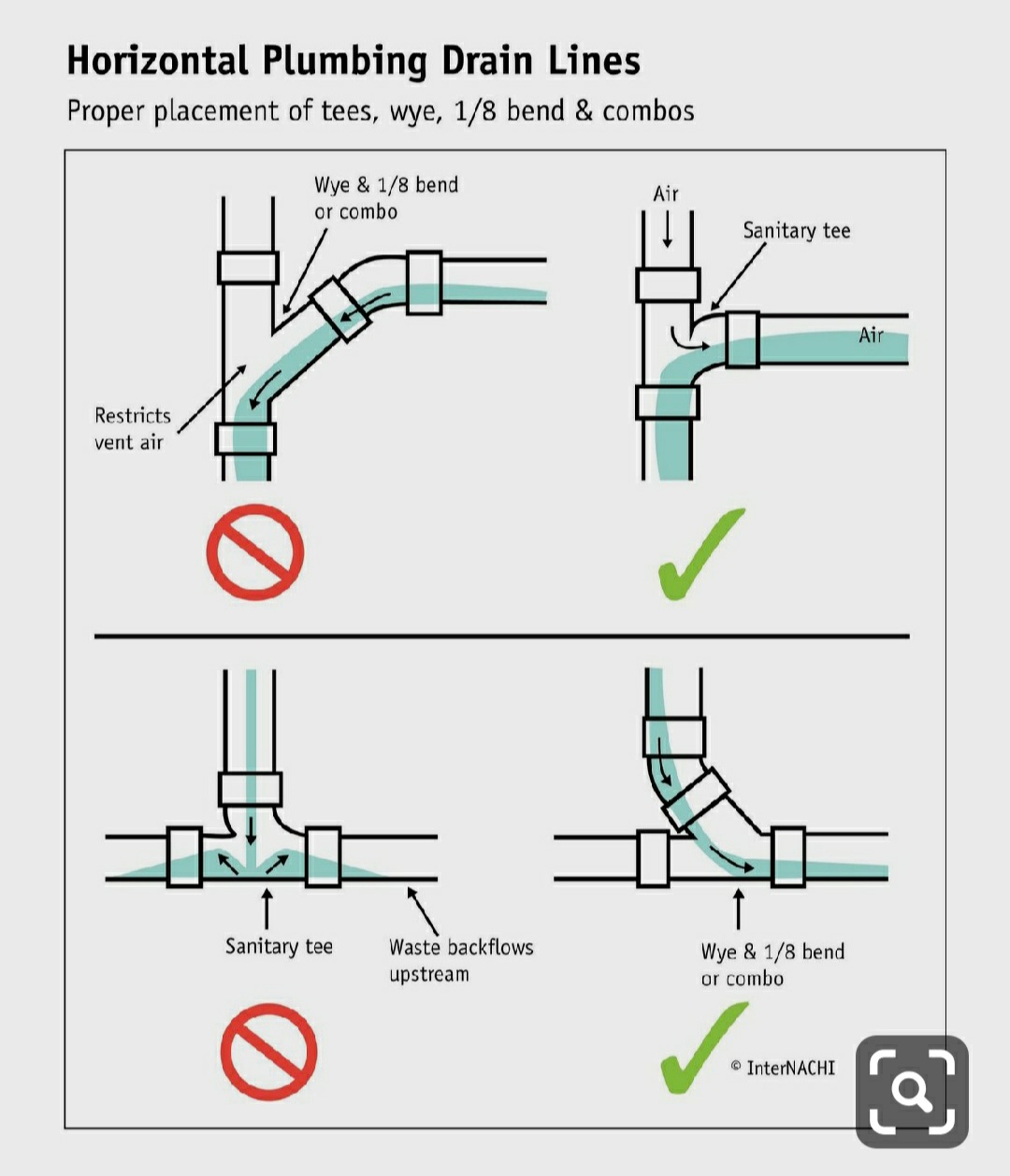

sayonarakei7 - прямые врезки 90гр. на горизонтальных участках запрещены. Если уж сантехник уже перебирал верт.стояк (судя по белому компенсатору) , то он мог поставить на стояке и доп.тройник 110х110х50 с врезкой 50мм и тогда не пришлось бы ему городить эти доп.врезки на горизонтальной трассе.

На 110 диаметре в квартирном сливе вряд ли забьется, если не льете ведрами песок со штукатуркой, которая будет оседать и набиваться. На домовом в подвале - да. Если сделать 45-ыми можно и вы оплачиваете "как положено" мастерам работу - то заставляйте, зачем вам лишние сомнения за ваши "кровные".

sserge, мне это место откровенно не нравится..
Однозачно набирать поворот меньшими углами..
P.S. Вода с кухни будет просто сверху равномерно поливать кучку, которая будет там расти с завидным постоянством.

sayonarakei7, себе такую же историю реализовал - в силу планировки, и именно такую же фасонную часть; спустя два года, когда снимали, на вид как новое, ни забитостей, ничего. В идеале конечно 45 градусов, но у мне нужен был слив с кухни, а альтернатив не было
