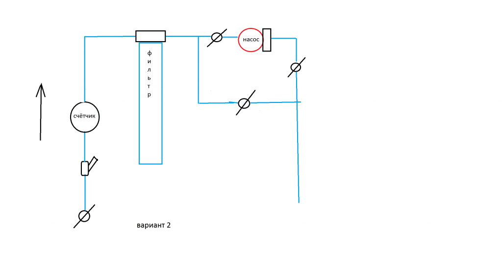

Здравствуйте. Решил и уже купил повышающий насос с датчиком протока, зимой давление еще нормальное, а вот летом падает до 1 и ниже атм, судя по манометру установленному в подвале. Прошу совета как правильно установить насос вертикально вар. 1, или горизонтально вар. 2, просто если горизонтально, то боюсь что насос, движок под тяжестью будет скручиватся вниз относительно оси, он тяжелый, а в вертикальном состоянии он сам себя будет держать, естественно будет прикреплен к стене хомутами. Правильно ли я изобразил схему подключения, байпас и краны. Место ограничено, на задней стенке туалета. Спасибо.

Токарь, так нельзя, ресивер нужен. Поищите схемы у производителей, валтек, например.

Токарь, устанавливайте по левой картинке выходом насоса вверх. И дело здесь не в "скручивании" под собственным весом, а в удалении воздуха. Про ресивер не слушайте. Он здесь не нужен.

Так что даст насос, если в магистральной трубе нет воды? Кроме того что будет выкачиваться вся вода из трубы, а у соседей вода пропадёт вовсе и начнётся борьба насосов за остатки воды, если такого уже нет.

cineman, Благодорю! Так и сделал ,все отлично получилось.
