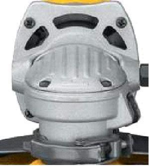

Kvost написал : А&М есть защита "от дурака": на шестерне имеются эдакие "трамплинчики", расположенные перед отверстиями для фиксатора - пока шпиндель не остановится фиксатор просто перепрыгивает через отверстия. Аналогично сделано на УШМ Флекс.
Вроде и на новой серии Де Волт эта "защита "есть. 2 DW так это ?

Kvost написал : В этом плане у УШМ пр-ва А&М есть защита "от дурака": на шестерне имеются эдакие "трамплинчики", расположенные перед отверстиями для фиксатора - пока шпиндель не остановится фиксатор просто перепрыгивает через отверстия. Аналогично сделано на УШМ Флекс.
Bonk написал : Вроде и на новой серии Де Волт эта "защита "есть. 2 DW так это ?
Я бы не назвал это защитой от "дурака" - это скорей предотвращает от не произвольного нажатия на кнопку фиксации диска, например при работе, в труднодоступных местах. У DeWALT это выполнено несколько иначе - кнопка расположена не с верху, как у большинства производителей, а смещена вправо, и по бокам защищена выступающей частью редуктора. Такая конструкция и снижают вероятность не произвольного нажатия практически до нуля.
