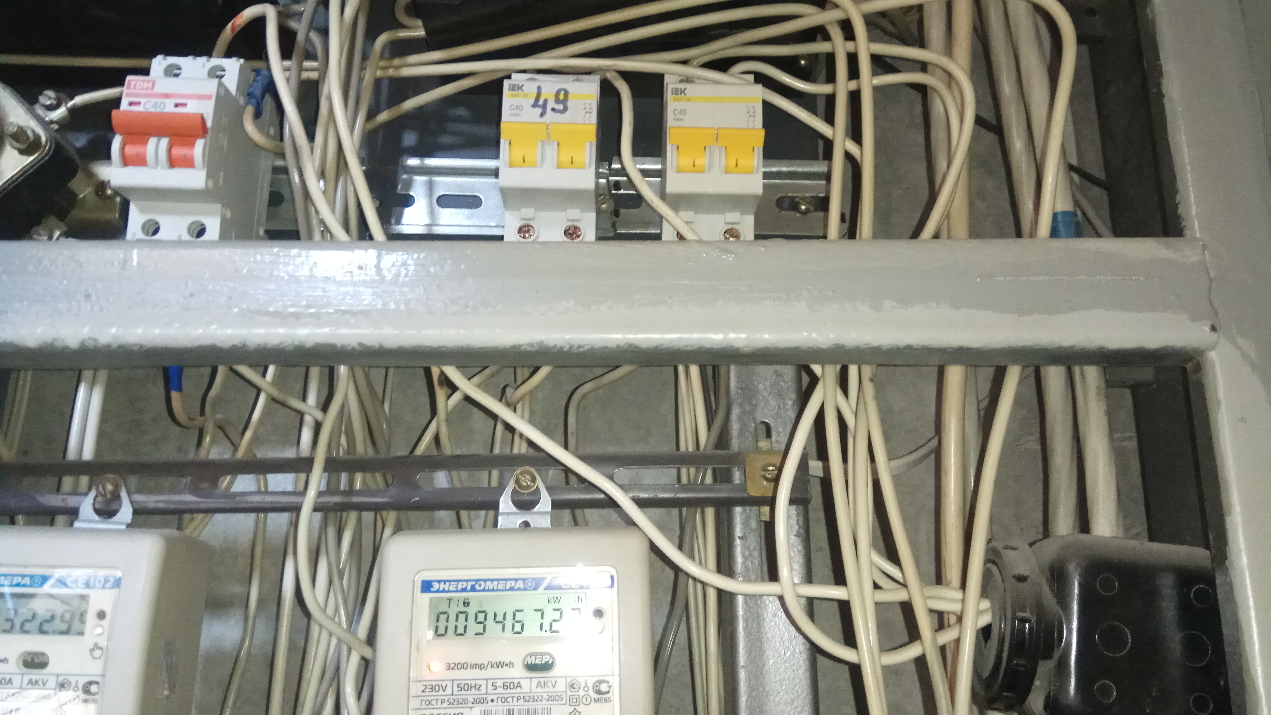

АлВас написал: раздолбать стенку поширшее, изолировать жилы отдельно хорошей лентой, не синей!, упрятать в отрезок кабельканала
а может просто мазнуть мастикой или герметиком?

юра Т написал: я вижу только поцарапанную изоляцию
Rumato написал: я вижу четверть сечения съеденное сверлом
bnmuyt написал: Я тоже вижу скорее след от сверла, чем от самореза.
bnmuyt написал: Может это начало сверла, потоньше. А может и саморез
предлагаю администрации форума по итогам обсуждения данной темы (понятно, что необходимо для начала установить истину):
  • подарить некоторым комментаторам очки или лупу :) ̶п̶р̶о̶ ̶п̶о̶д̶а̶р̶и̶т̶ь̶ ̶к̶а̶ж̶д̶о̶м̶у̶ ̶Т̶С̶ ̶х̶о̶р̶о̶ш̶у̶ю̶ ̶к̶а̶м̶е̶р̶у̶ ̶я̶ ̶п̶р̶о̶м̶о̶л̶ч̶у̶ ̶ ̶:̶D̶ ̶ либо
  • просто что-то подарить (саморез, который делает такие идеально круглые поверхности, например) :) зы. я тоже за сверло, но претендую и на очки/лупу, если не прав ;)

bnmuyt,всего то сантиметровый клоп,которым прикручивали планку под кухонный фартук,в розетку провод приходит на большей глубине,в стене почему-то на мизерной,не учли

пороть надо такиъ электриков за автоматы на с63 на алюминий который 32а то и то с оговорками

RabRemonta написал: bnmuyt,всего то сантиметровый клоп,которым прикручивали планку под кухонный фартук,в розетку провод приходит на большей глубине,в стене почему-то на мизерной,не учли
RabRemonta, все правильно потому что подрозетник на глубину до 45мм а штроба наверно на 20

O525 написал: пороть надо такиъ электриков за автоматы на с63 на алюминий который 32а то и то с оговорками
O525, и нек.др.: ТС-у провод надо починить, а не кого то отпороть!

O525 написал: за автоматы на с63 на алюминий который 32а то и то с оговорками
он может быть стоит в качестве выключателя, всё нормально

Славик64 написал: ТС-у провод надо починить, а не кого то отпороть!
Когда отгорит алюминиевый провод в щите, придётся его чинить...
