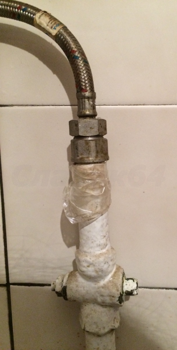

Славик64 написал:
Это я к тому, что не так страшны фум/тангит, как их...
10-40-99@mail.ru
Славик64
Славик64
Регистрация: 23.07.2012
Дигора
Сообщений: 10453
19.04.2020 в 13:03:15
Вот вам соединение на льне, правда в сухую.
10-40-99@mail.ru
Славик64
Славик64
Дигора
Сообщений: 10453
19.04.2020 в 13:08:38
А вот проделки паронитовой прокладки:
10-40-99@mail.ru
Славик64
Славик64
Дигора
Сообщений: 10453
19.04.2020 в 13:15:21
ПС Когда говорите, что что-то есть плохо, извольте быть не голословными! Сфотал-показал! :sorry:

силикон - сминаемый при затяжке, годен для холодной и горячей воды, масла и нефтепродуктов, пищевых и иных веществ при температурах от - 98 до 210 гр. С (зависит от вида силикона, иногда выше). резина - то же самое, но хуже, склонна стареть и не пригодна для химии, на горячей воде дубеет и теряет эластичность. паронит- паронит это асбестовый картон, пропитанный синтетическим воском (смолой). то же что и резина, немного повыше температура, допускает высокий момент затяжки. может применяться с сжиженными газами (при низких температурах)
