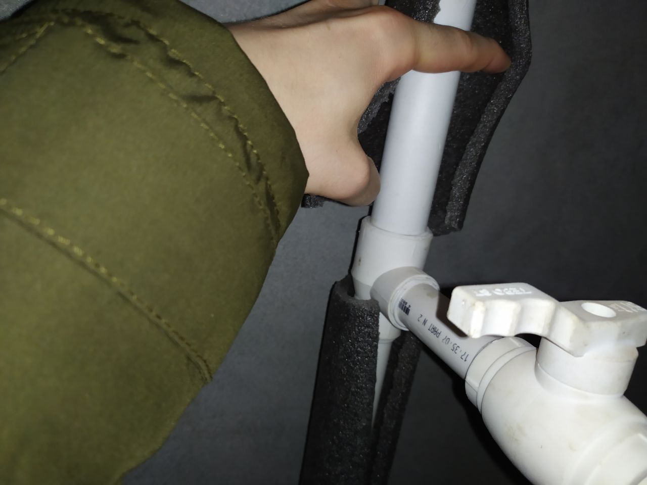

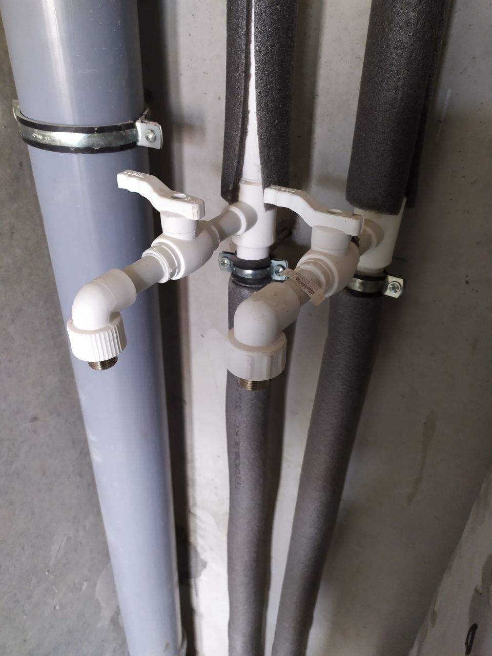

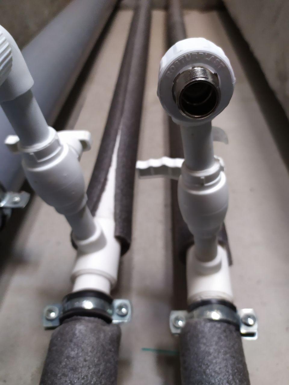

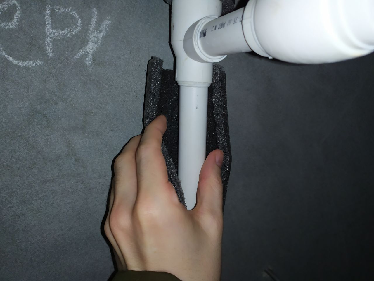

Ставлю грязевик, счетчики, регулятор давления и обратный клапан. Подскажите пожалуйста, как бы вы всё это закрепили, чтобы в случае чего не бояться что тонкие длинные отводы кранов сломаются под тяжестью всего этого или во время чистки грязевика?
Заодно, чтобы не плодить темы: вот это сужение диаметра труб после кранов в ванной комнате, это инженерная задумка или лепили из того что было?

Fax2 написал: Подскажите пожалуйста, как бы вы всё это закрепили
вот это я бы укоротил, сделав расположения вот этого всего:
Fax2 написал: грязевик, счетчики, регулятор давления и обратный клапан
как можно ближе к стояку, и данную сборку закрепил бы к стенки при помощи кронштейна (консоли) с хомутом
Fax2 написал: вот это сужение диаметра труб после кранов в ванной комнате, это инженерная задумка
на полотенцесушитель инженерная задумка
