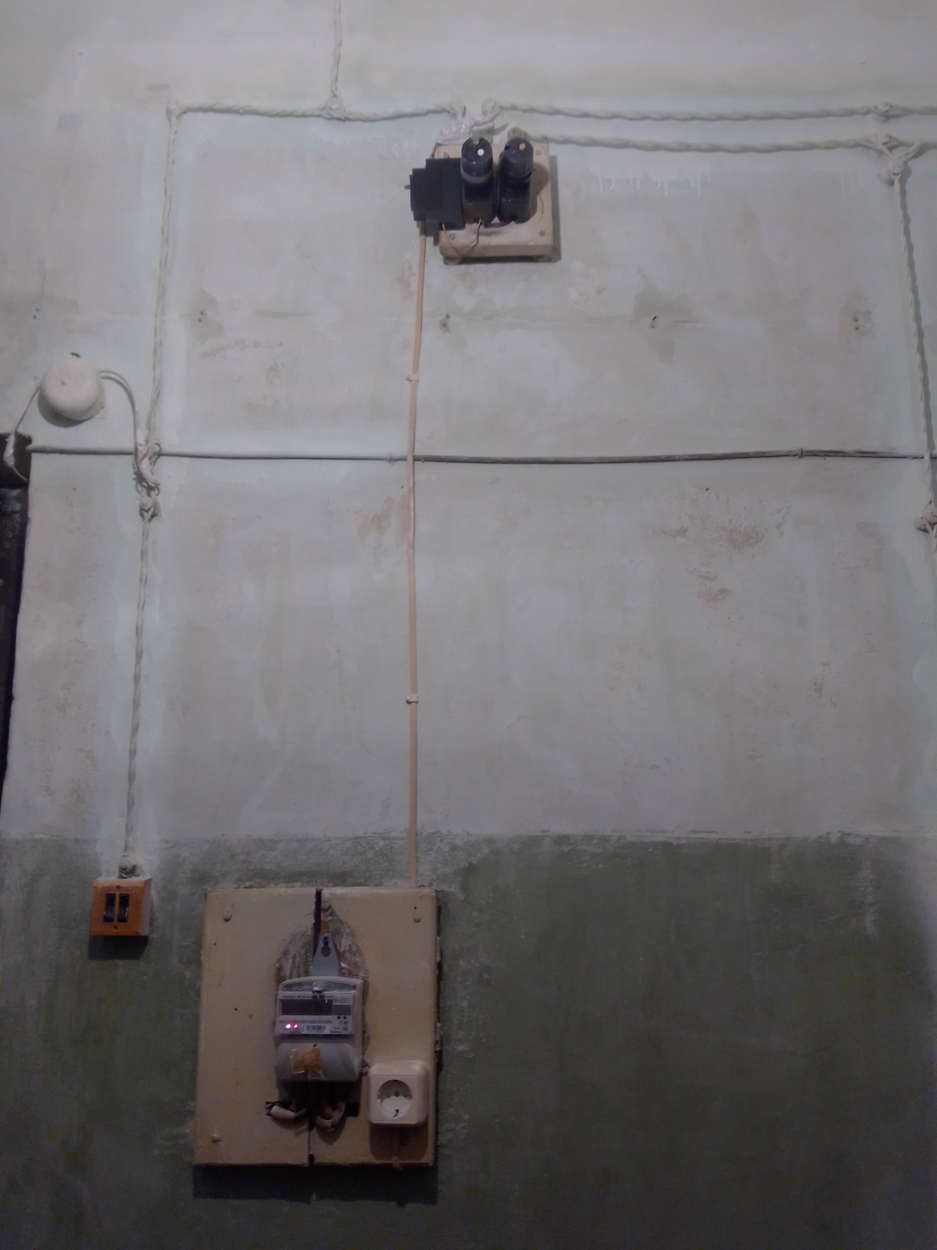

То, что у меня вместо щитка ;)

Ну что сказать, все плохо. Лучший метод - распломбировать счетчик, и протянуть провода от выхода счетчика до мини щита на 6-8 модулей, там и смонтировать автоматику и наростить те старые сопли что сверху идут. Либо, что проще, но опасней, расковырять в стене провода, которые идут от счетчика к пробкам, и завести их на клеммы вводного АВ в новый щиток.

Vadim 161 написал: Ну что сказать, все плохо. Лучший метод - распломбировать счетчик, и протянуть провода от выхода счетчика до мини щита на 6-8 модулей, там и смонтировать автоматику и наростить те старые сопли что сверху идут. Либо, что проще, но опасней, расковырять в стене провода, которые идут от счетчика к пробкам, и завести их на клеммы вводного АВ в новый щиток.
Скорее всего первый вариант и буду делать, с вызовом местных электриков, спасибо
