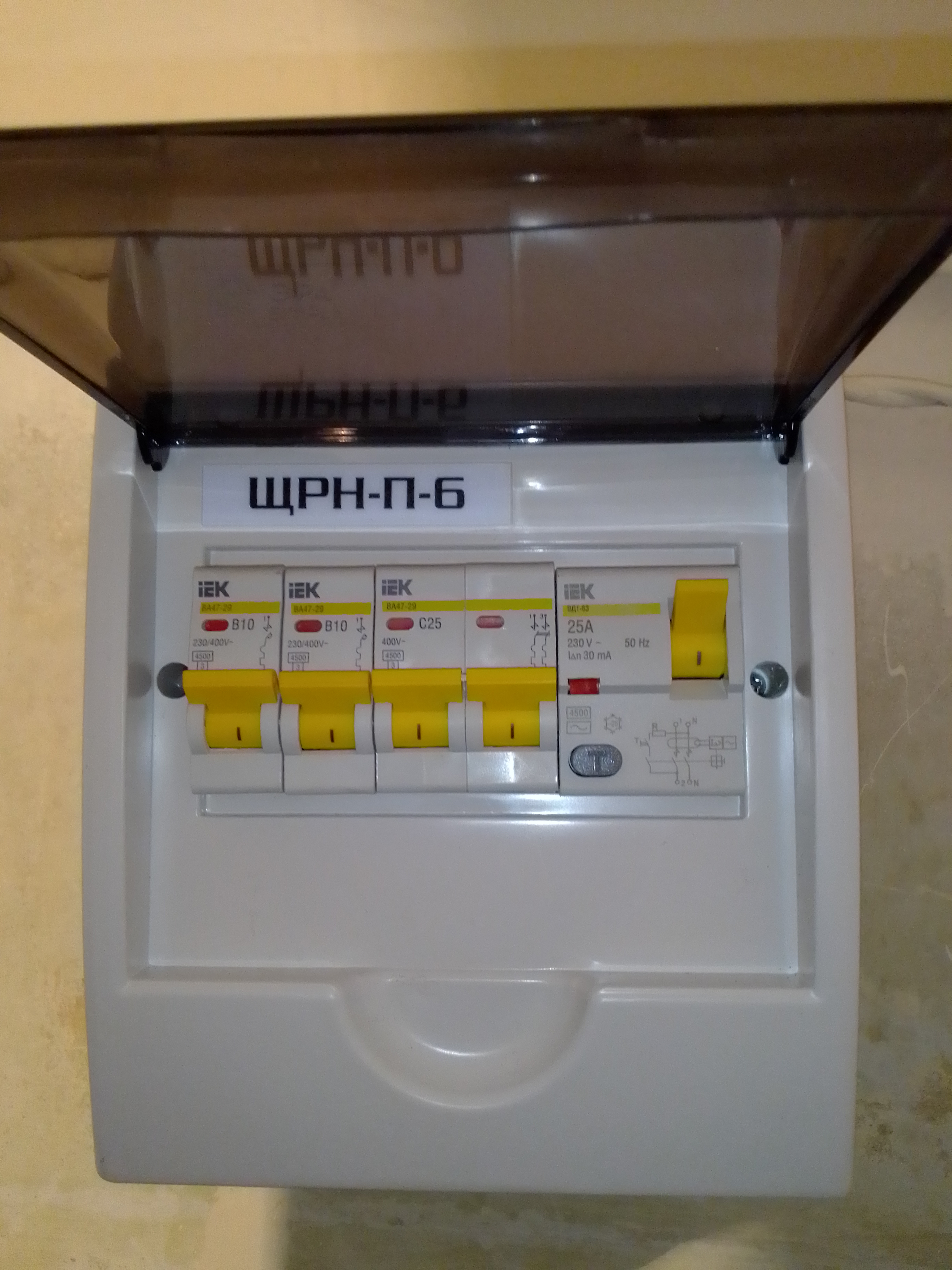

Доброго времени суток всем присутствующим, в общем, после праздников поставил-таки щиток с узо на мою старую проводку. Единственно, что вход там снизу, и мастер подключил снизу узо, а потом автоматы. Как считаете, правильно? Может быть, стоит поменять двухполюсный автомат и узо местами?

mnl101 написал: Как считаете, правильно?
Правильно, если есть этажный щит с автоматом на квартиру. УЗО - достаточно сложный аппарат, короткое замыкание внутри самого УЗО вполне возможно, и что-то должно реагировать на это замыкание.

25.05.2020 в 12:57:16
AlexeyL, Спасибо! Этажный щит с автоматом, как выяснилось, есть )

AlexeyL написал:
AlexeyL, А этажный АВ настолько тупой, что не разберётся в сложностях квартирного УЗО и не не среагирует на КЗ внутри него , всего такого , сложного ? :o
Да, ни фига.
