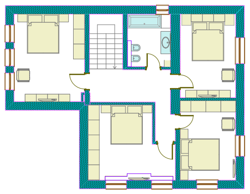

Andrey47840 написал: Планируется делать электрику в частном доме на три уровня (два этажа и подвал). Как правильнее сделать - один общий щиток или на каждый этаж свой щит?
По безопасности один!

Andrey47840 написал: Добрый день!
Планируется делать электрику в частном доме на три уровня (два этажа и подвал). Как правильнее сделать - один общий щиток или на каждый этаж свой щит? Вариант с одним щитком представляется более понятным и простым, но в него войдет большой шлейф со всех этажей. Как лучше с точки зрения технологии и последующей эксплуатации?
Andrey47840, делайте ВРУ на первом этаже и рядом 2 щита - непосредственно на 1-й этаж и подвал щит на второй этаж на втором этаже

18.04.2020 в 23:57:01
Andrey47840 написал: Еще забыл сказать
что уж там, кидайте планы этажей

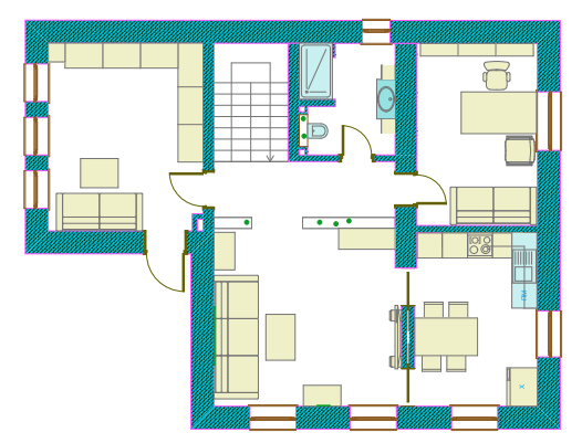

19.04.2020 в 22:12:21
юра Т написал:
Кидаю! Еще есть самый нижний уровень - подвальный уровень. Он похож на эти два.

Andrey47840, а где щитки планируются и где проход между этажами? и ввод где?

юра Т написал: где проход между этажами?
:eek: Лестница жИ нарисована... 8х10 метров примерно.
Andrey47840 написал: Распаечные коробки делать не планируется
Причина - необходимость расхода чрезмерного бюджета? Трёх-четырёх кратное удорожание... Зачем ?
При таком раскладе щитки на каждом этаже. Хотя:
Andrey47840 написал: трехфазка.. 15 кВт..
более 10-ти групп лепить смысла не имеет. И при традиционном электромонтаже одного щитка возле входа более чем достаточно.

20.04.2020 в 10:06:58
ПPOPAБ написал: Трёх-четырёх кратное удорожание... Зачем ?
трёх-четырёхкратное удорожание чего? да, возрастёт расход кабеля, но на общей смете это не сильно скажется, да и сомневаюсь на счёт трёх-четырёх раз... я бы делал по щиту на этаж, только место найти нормальное чтобы не мешался и не отвечивал.

10гр ага. свет розетки в каждое помещение отдельно это раз. приборы отдельно это два. улица это три. и будет не 10гр а минимум 30. и не потому что кабель надо экономить а не нервы. и ценить удобство пользования. иначе все бы ходили с кнопочными нокиа до сих пор а не с айфонами
