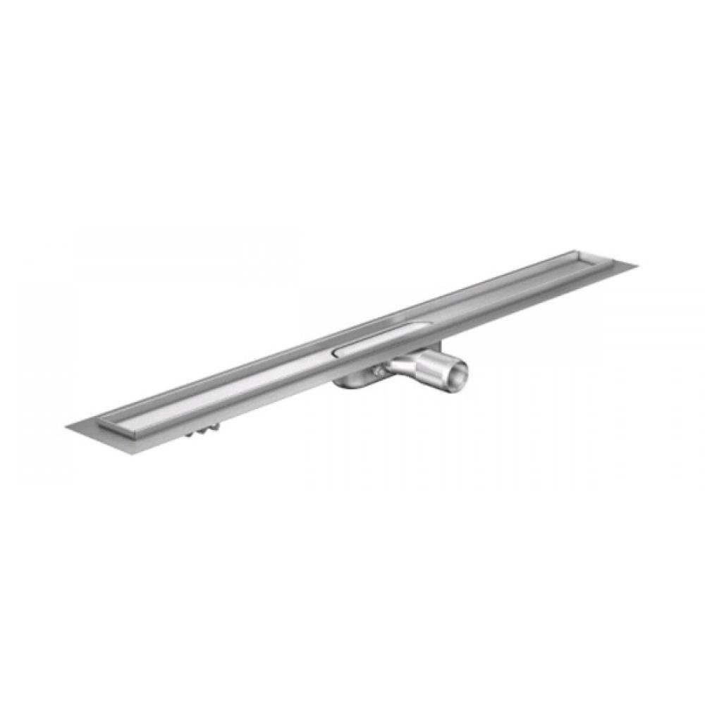

Скажите пожалуйста, на что может повлиять врезка трапа в оштукатуненную стену, планируется заглубить фланец трапа на 15мм. Трап используется такого типа
у которого горизонтальные фланцы по 30мм с каждой стороны, врезка планируется для того, чтобы при укладке плитки, трап был в плотную к стене, без отступов. Трап по периметру планируется обклеить специальной бутилкаучуковой лентой (Seal System).

mhctpk, есть трапы пристенные, ничего не надо врезать

mhctpk написал: на что может повлиять врезка трапа в оштукатуненную стену,
Ни на что, только ленту потом будет трудно клеить к трапу и стене.
master.msk написал: есть трапы пристенные, ничего не надо врезать
Углубить в плоскость стены все-таки нужно, после ленты очень отягивает и про гребенку можно забыть...

jekasus написал: Углубить в плоскость стены все-таки нужно, после ленты очень отягивает и про гребенку можно забыть...
Зависит от плитки, я не углублял, там не так много Именно поэтому их и не рекомендую, что могут быть сложности у плиточника, т.е плиточник сам трап нормально не поставит, выставляю "в ноль" и с крепежом к полу, за него мне нет смысла расчитывать точную толщину плитки с клеем и заниматься промерами всех стен. Лучше обычный лоток поставить с отступом.

master.msk написал: mhctpk, есть трапы пристенные, ничего не надо врезать
master.msk, посмотрел 2 трапа с вертикальным фланцем, у обоих трапов оказались деформированные фланцы, что вертикальный, что горизонтальный. Новый ждать еще 3-4 недели, решил взять с горизонтальным фланцем.

jekasus написал:
jekasus, про ленту тоже думал, что могут возникнуть проблемы в приклеивании, но думаю это решаемо. Заднюю часть плитки можно подточить, если это конечно не мозайка

mhctpk, прям так сильно деформированы? Видел, да немного кривые, не viega увы... Но выставляется то по рамке Утапливать как мне кажется не самая хорошая идея, из за герметизации прежде всего

master.msk написал: т.е плиточник сам трап нормально не поставит,
Ну, могем ;)
master.msk написал: Лучше обычный лоток поставить с отступом.
Поэтому тоже отказался, да и технически для гидры легче.

master.msk написал: mhctpk, прям так сильно деформированы? Видел, да немного кривые, не viega увы... Но выставляется то по рамке Утапливать как мне кажется не самая хорошая идея, из за герметизации прежде всего
master.msk, не viega а aco, цена на этот трап 200€, за такую цену я хочу трап без дефектов

mhctpk написал: aco
впервые слышу, судя по сайту это поставщик всего что угодно, трапов и лотков меньше всего
Посмотрел, у нас тоже есть, в нем :
Высота столба в сифоне 25 мм;
В квартиру нельзя. А почему именно aco? Есть более известные
