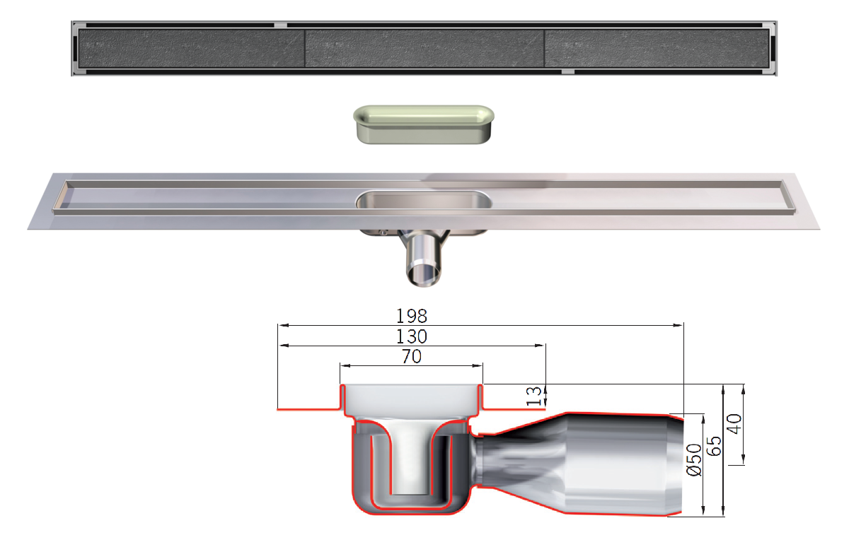

mhctpk
mhctpk
Регистрация: 19.01.2019
Рига
Сообщений: 86
20.04.2020 в 00:22:14
master.msk написал:
mhctpk написал: aco
впервые слышу, судя по сайту это поставщик всего что угодно, трапов и лотков меньше всего
Посмотрел, у нас тоже есть, в нем :
Высота столба в сифоне 25 мм;
В квартиру нельзя. А почему именно aco? Есть более известные
master.msk, aco специализируется на дренажных системах в том числе и трапы для душевых
этот трап выбирался потому что высота всего 65см, да в сифоне 25мм (у нас для квартир таких правил нету), это что-то меняет ? если будет пересыхать или срывать, можно дополнительно установить сухой гидрозатвор во время эксплуатации. Трап полностью из металла, не надо ничего прикручивать, и есть полный доступ к сифону.

mhctpk написал: aco специализируется на дренажных системах в том числе и трапы для душевых
А с чем связано их недавнее появление на рынке? Недавно специализируются или недавно появились вообще?
mhctpk написал: этот трап выбирался потому что высота всего 65см, да в сифоне 25мм (у нас для квартир таких правил нету)
Дело не в каких то правилах, а в том, что высота гидрозатвора важна в многоэтажном доме. И по этой же причине высота самого сифона не важна, она при увеличении высоты гидрозатвора, увеличивается вниз. Уровень пола, на который вы выйдете в итоге в плитке, определяет высота отвода на стояке.
mhctpk написал: Трап полностью из металла,
это какой? Я нашел
Душевые каналы из нержавеющей стали с поворотным пластиковым сифоном, в комплекте с решеткой "Линия".
Что вы имеете ввиду "прикручивать"? Как раз прикручивать замоноличиваемые элементы канализации плохо, лучше если просто вставлять в раструбы с резинками. Также, как и вся прочая раструбная канализация.

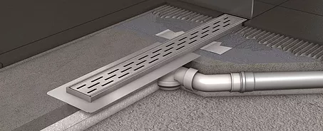

На картинке как раз похоже, что фланец трапа на резьбе
https://www.acorussia.ru/produkty/dushevye-kanaly-i-trapy/dushevye-kanaly-showerdrain/aco-showerdrain-b/

master.msk написал: А с чем связано их недавнее появление на рынке? Недавно специализируются или недавно появились вообще?
aco 65 лет на европейском рынке
master.msk написал: Дело не в каких то правилах, а в том, что высота гидрозатвора важна в многоэтажном доме. И по этой же причине высота самого сифона не важна, она при увеличении высоты гидрозатвора, увеличивается вниз. Уровень пола, на который вы выйдете в итоге в плитке, определяет высота отвода на стояке.
чтобы все было в один уровень и без ступенек с основным полом и уклоном в 1,5см на метр и выбирался этот трап (aco showerdrain C)

mhctpk написал: aco 65 лет на европейском рынке
ну не знаю...где то в олимпийских стройках они возможно, ливневая канализация и прочее... В квартире на мой взгляд лучше использовать более понятных производителей https://www.geberit.ru/product/m-bathroom-products/sifony-geberit-dlja-dushevyh-poddonov/
mhctpk написал: чтобы все было в один уровень и без ступенек с основным полом и уклоном в 1,5см на метр и выбирался этот трап (aco showerdrain C)
Обычно в квартире все зависит от высоты отвода на стояке а не от высоты трапа. Поэтому совершенно не обязательно ставить низкий трап с низким затвором, который будет срывать. От срыва низких трапов есть вставки, но они ухудшают попускную способность.

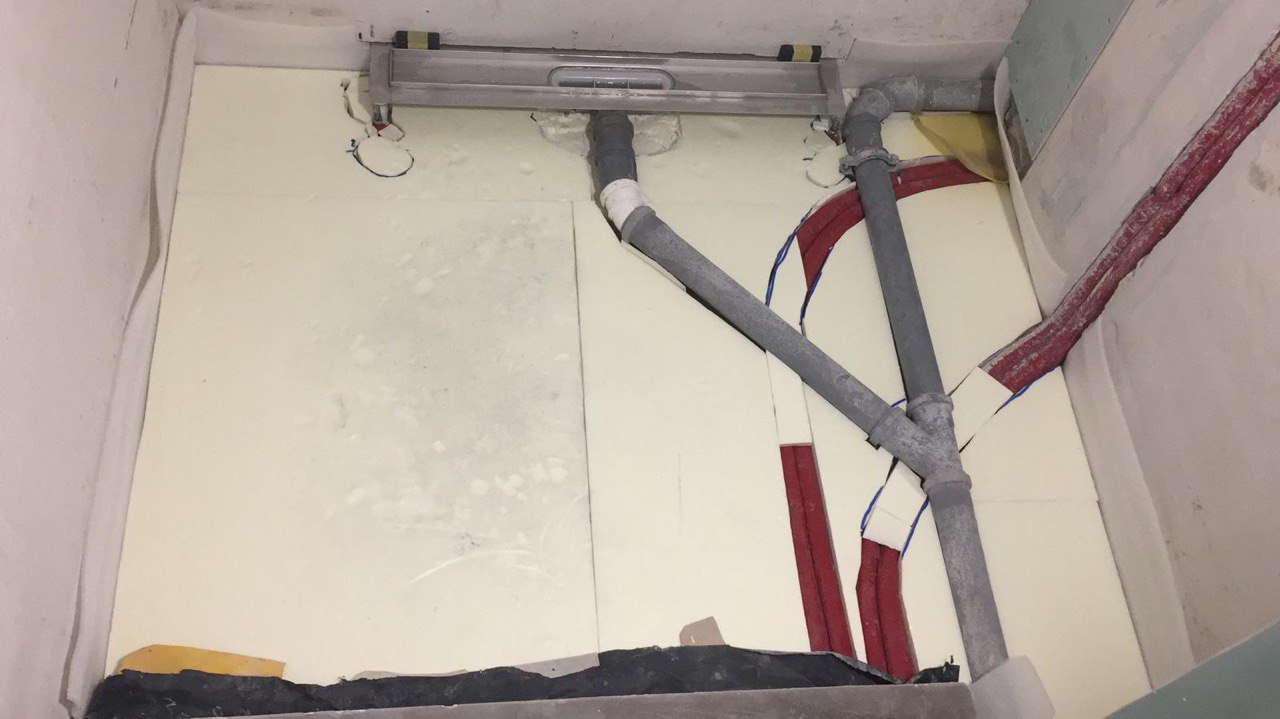

20.04.2020 в 14:20:53
master.msk написал:
master.msk,
отвод на стояке прижат к полу, решил плоскость пола загнуть на широкую стенку, чтобы не было ступеньки, поэтому взял трап с низкой монтажной высотой. Мне конечно приглянулся трап Geberit CleanLine, но цена в 480eur не радует :) Вот что у меня получилось, осталось только залить стяжку
