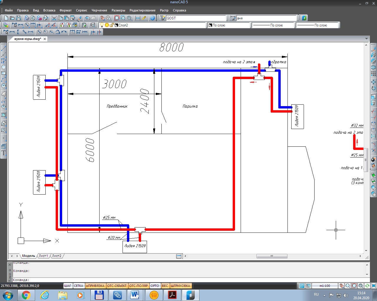

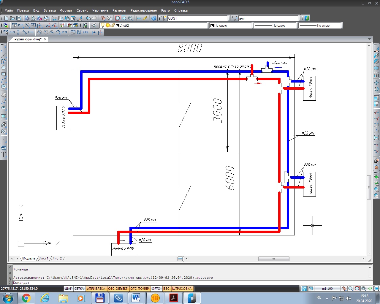

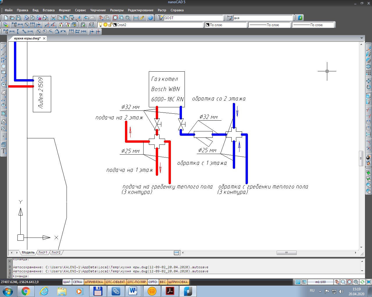

Добрый день форумчане. Нужен совет специалистов, нарисовал схему отопления в частном доме на газовом котле. Подскажите , годна ли она или нужно что то поменять. Заранее спасибо.

yurii2007, в общем годна, фильтр правда в другую сторону

yurii2007, Вы хотите по-правильному и по-хорошему? Или абы как, как для врага?
Если не абы как, то советую сделать сначала расчёт теплопотерь в программе Аудитор ОЗЦ 6.9 А потом на основе этих вычислений сделать расчёт в программе Аудитор СЕТ 7.1
А то, что сейчас пишете, полностью укладывается в суть басни: "Не гонялся бы ты поп, за дешевизною!"

yurii2007, Годится. Проектировщиков гоните взашей.

yurii2007 написал: Подскажите , годна ли она или нужно что то поменять.
Если это проект за деньги то ХАЛТУРА!
Одна позиция с запасом, небольшая переплата за материалы.
Как минимум по пяти позициям НУЖНО менять!
С тёплым полом с вероятностью 99,999...% тоже будут ОШЫБКИ указанные в моём сообщении в ссылке из-за чего помимо выкинутых денег на НЕНУЖНЫЕ комплектующие в "лучшем" случае будете ПОСТОЯННО переплачивать за покупные энергоносители!

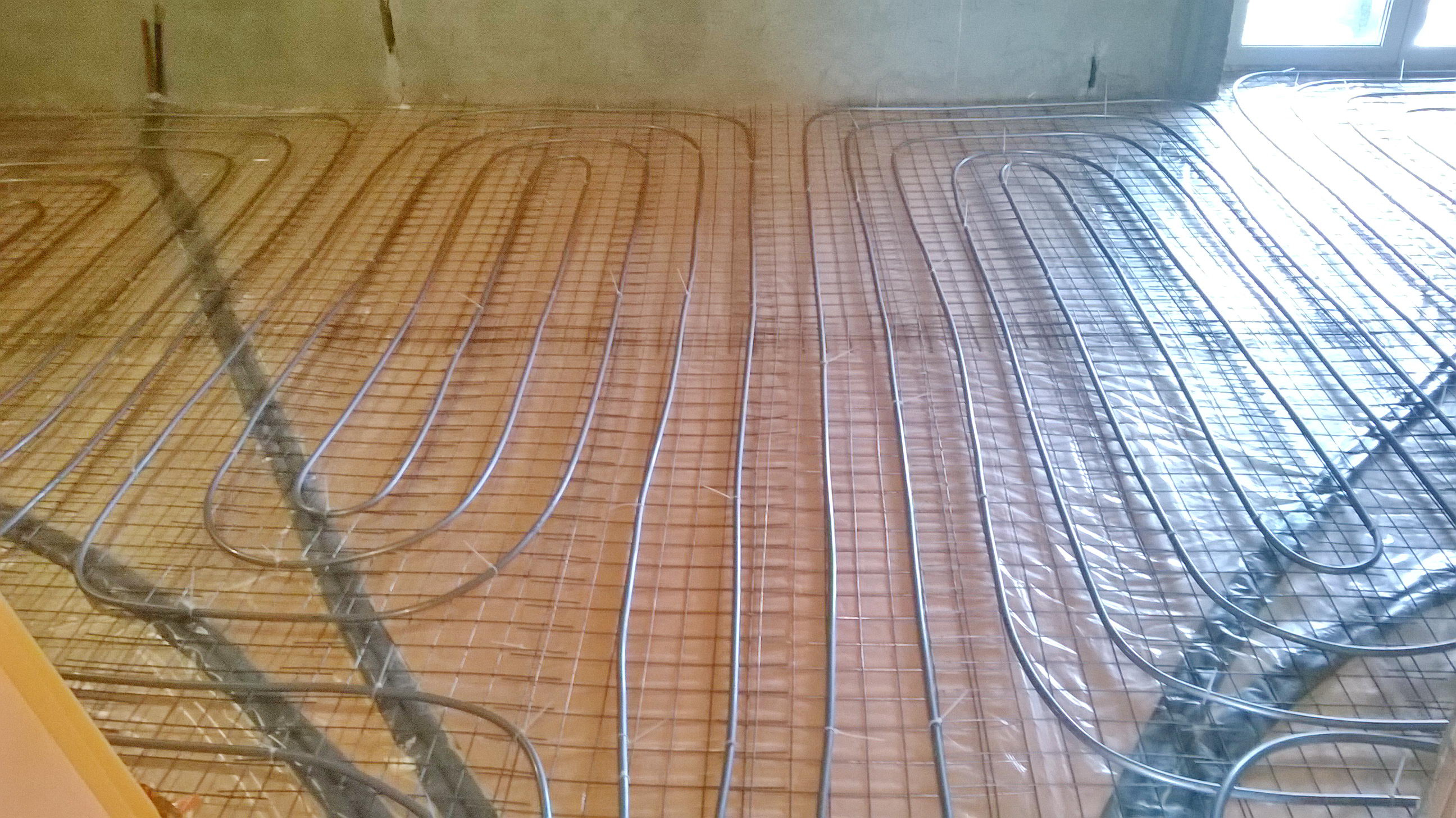

yurii2007, самого весёлого мы на рисунках и не видим. "Гребёнки тёплого пола". Чую, там самый трэш будет.

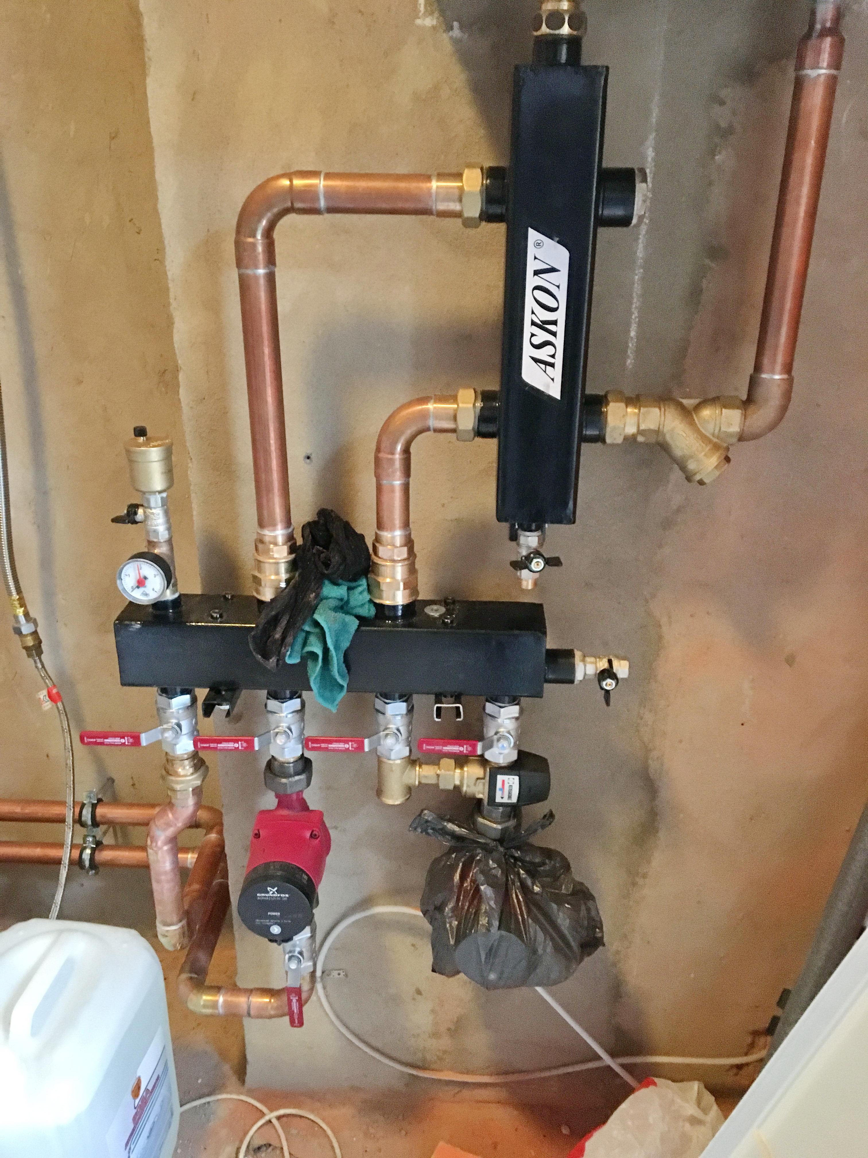

yurii2007, Если монтажники, действительно умеют делать гидравлические расчёты, то честь им и хвала. Но этого практически не встречается.
Если же монтажники ничего не понимают в гидравлике, тем не менее хают всех подряд проектировщиков изображая из себя пупа Земли, то вот таких монтажников - действительно нужно гнать взашей.
Пусть сначала сами научатся делать расчеты, либо не хают понимающих в гидравлике проектировщиков. И монтируют строго по проекту, а не в силу своей неграмотной и испорченной фантазии.

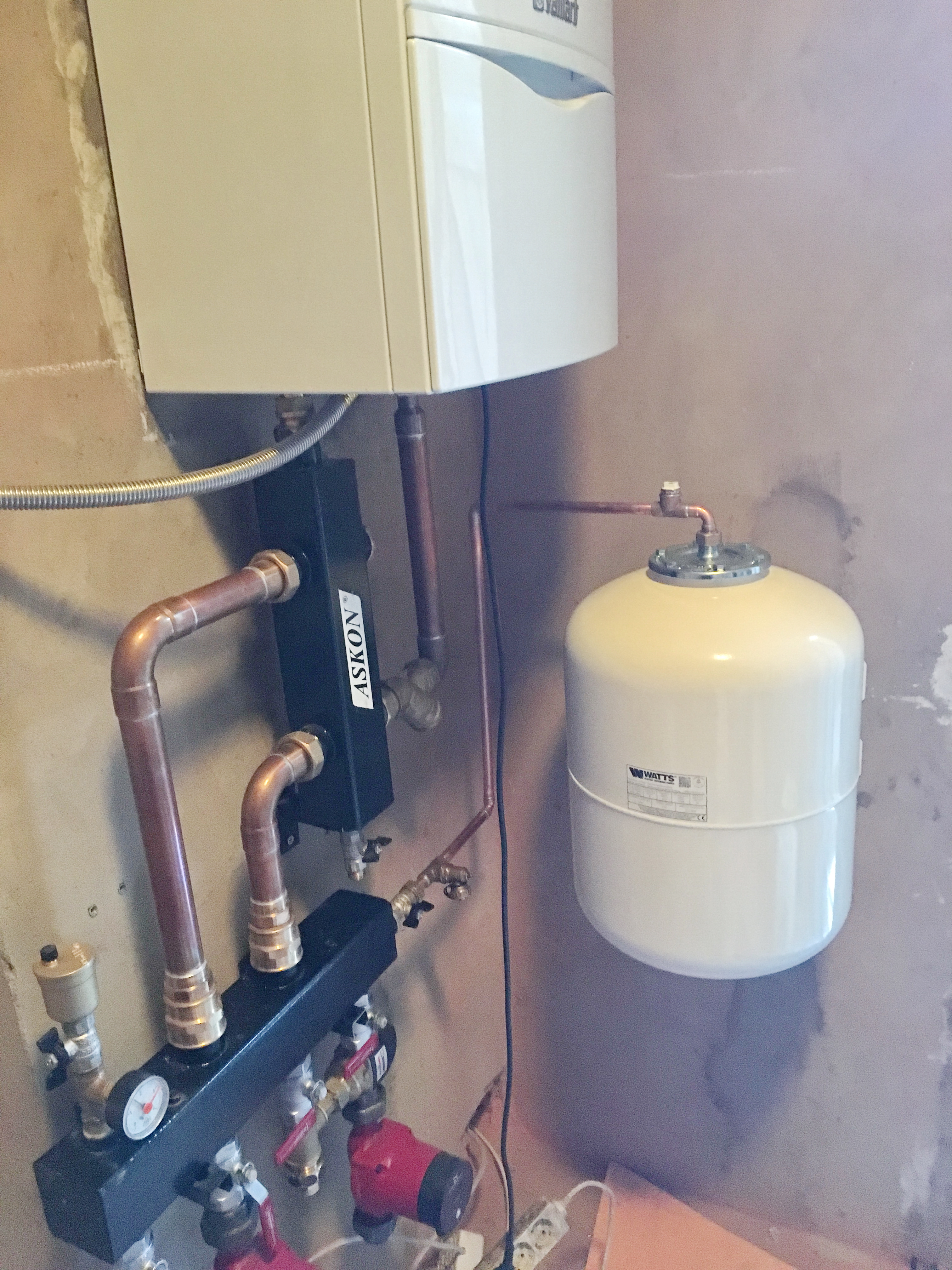

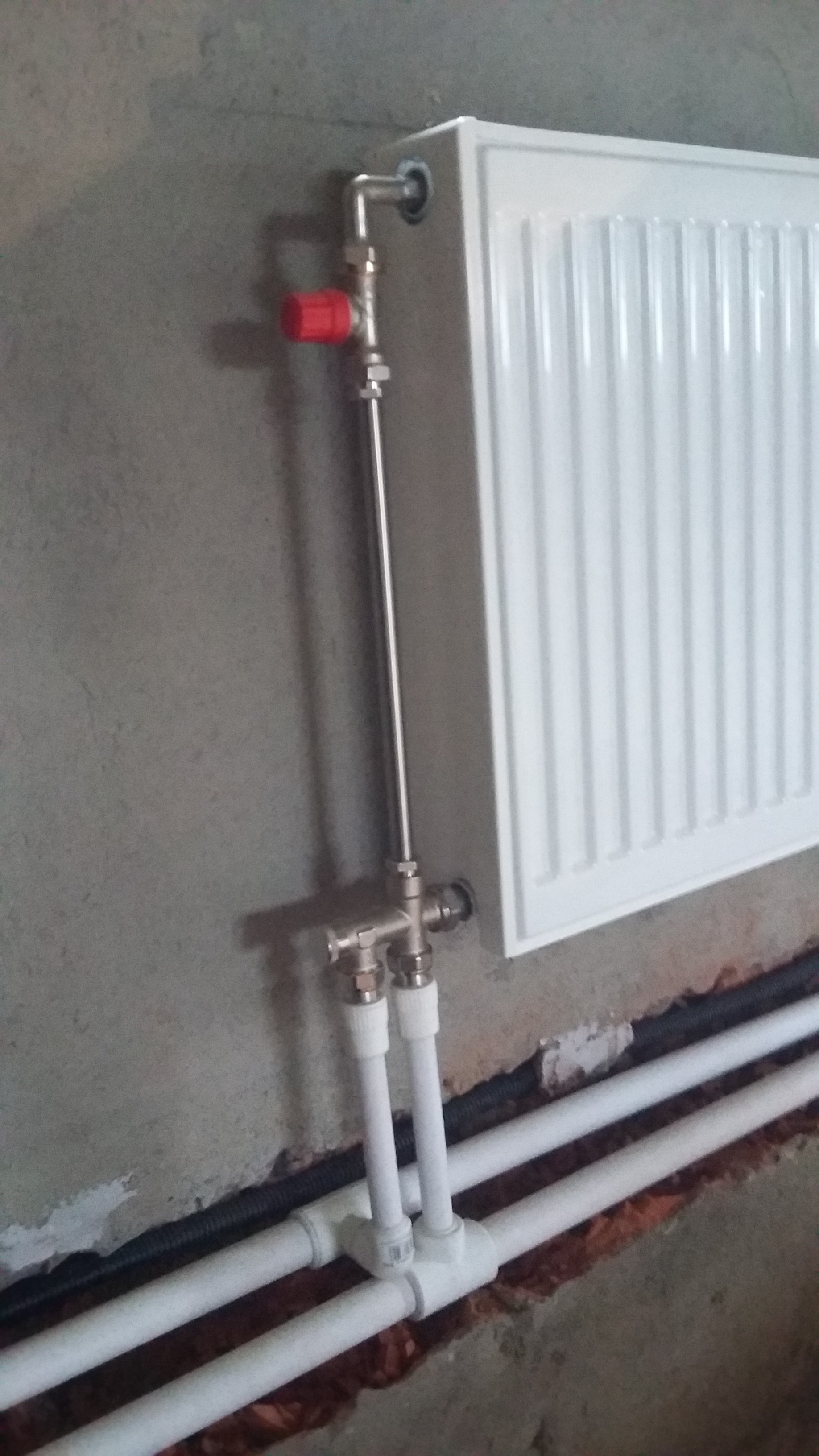

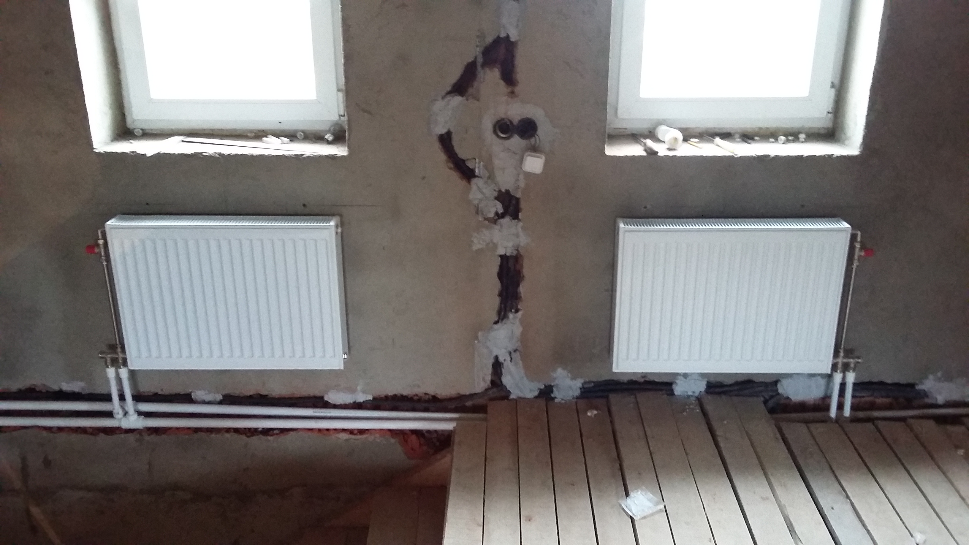

Как мне сказал один монтажник, монтирующий систему по моему проекту: "Вы и Ваша заказчица - идиоты. Я лучше Вас понимаю как присоединять гидрострелку, и с какими диаметрами труб система будет работать лучше!"
В результате, смонтировал гидрострелку после котла следующим образом:
Да и от вида остального монтажа считающих себя звездами монтажников - волосы встают дыбом от ужаса:
Поэтому-то у таких "монтажников" всегда и во всем виноваты только проектировщики.

Mazayac написал: yurii2007, самого весёлого мы на рисунках и не видим. "Гребёнки тёплого пола". Чую, там самый трэш будет
Просто будет как всегда у тех, кто не делает гидравлические расчеты.
Работать будет либо радиаторная часть отопления, либо водяные теплые полы. Вместо они работать не будут.
