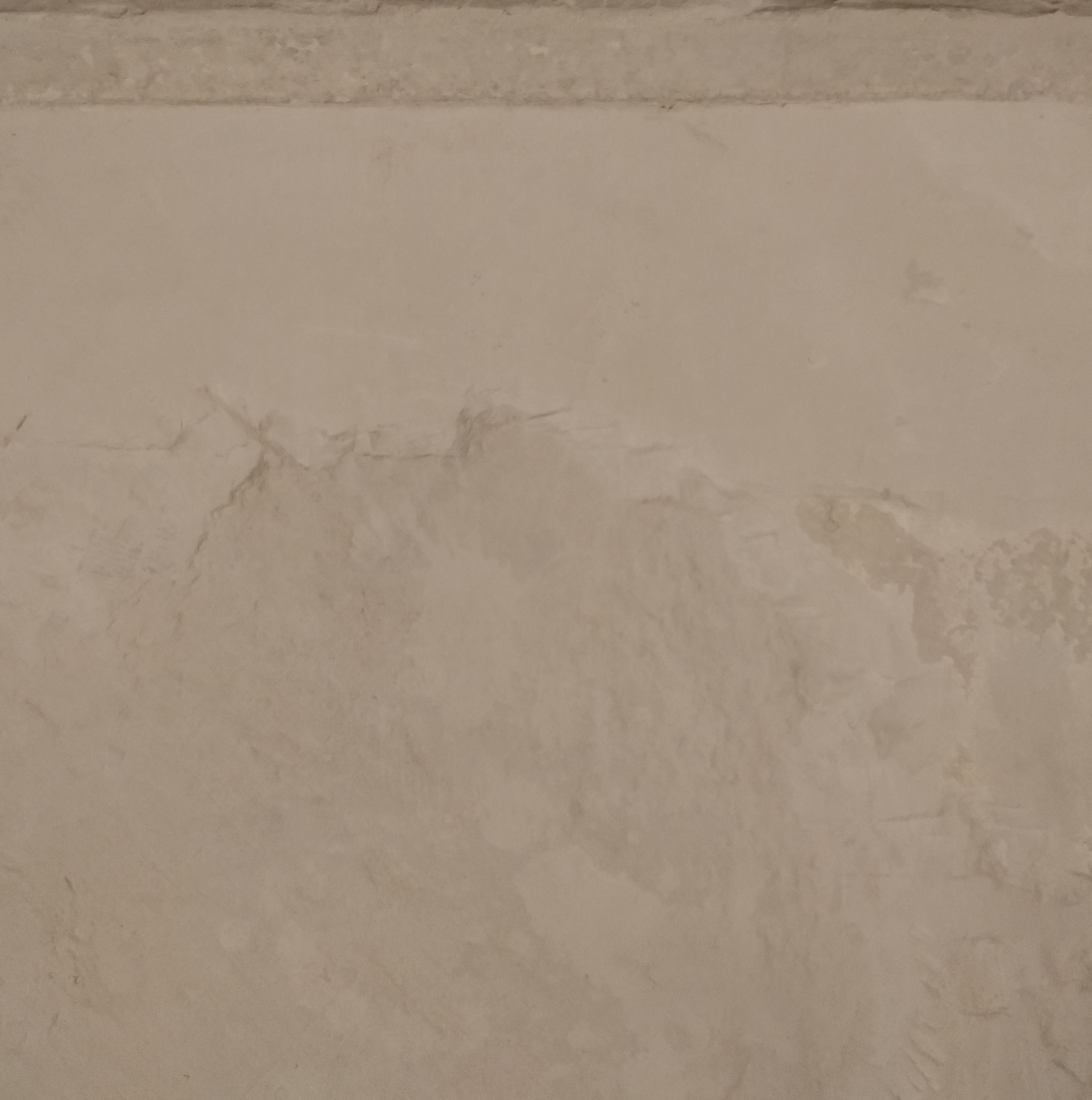

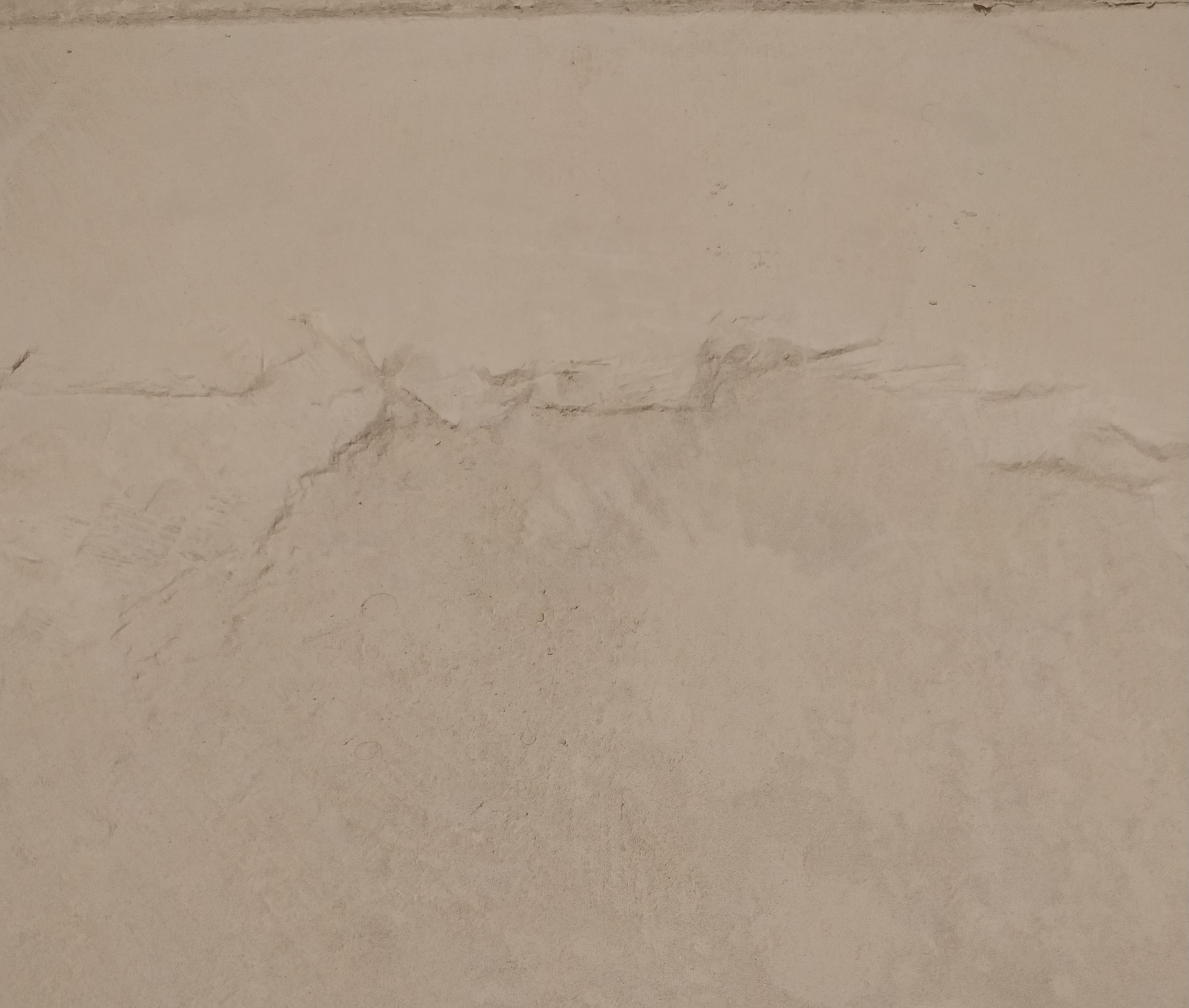

fhntv, а чего, с юнисом такое часто? Чуть лишней воды и расслаиваеися на верхний слой в мел?

25.04.2020 в 19:53:54
Вот как выглядят слои. Белый верхний. Он прочный, но скоблится и пылится как мел. К нему ничего не прилипает.
Серым цветом слой ниже. Он шершавый как стяжка. И если поводить рукой уже не пылит, а как бы песочица.

AlexOJ написал: Чуть лишней воды и расслаиваеися на верхний слой в мел?
ну там не чуть а конкретно надо ливануть меньше рассуждайте - больше делайте два дня уже прошло - могли бы частями все снять сверху
