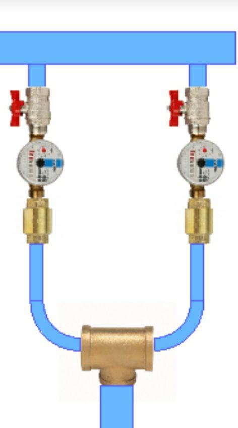

Доброго дня. Вводные: Новостройка, коллекторная разводка воды: на этаже в общем тамбуре в шкафу расположены стояки водоснабжения, стоит этажный коллектор, от которого есть по отводу на каждую квартиру, индивидуальные счетчики стоят на этих же отводах (в общем шкафу), в квартиры идут трубы из сшитого полиэтилена в стяжке. Присоединительный диаметр счетчиков - 1/2, делать замену на 3/4 УК не дает, ссылаясь на ТУ на водоснабжение дома (что квартирные отводы должны быть 1/2). Задача в следующем: На этаже выкуплены и объединены две квартиры. В получившейся объединенной квартире имеем два санузла (в каждом - душ, раковина, унитаз), одну кухню (мойка, посудомойка) и хозблок (мини-мойка, стиральная машина). Хотим сделать в хозблоке единый узел ввода воды в объединенную квартиру. Основные опасения в том, что одного ввода диаметром 1/2 не хватит на все точки водораспределения, в связи с чем хотим взять оба отвода (на две квартиры) и объединить их через тройник в вывод большего диаметра. То есть, грубо говоря, поставить тройник с двумя входами 1/2 и одним выходом 3/4. Схема того, что хотим сделать, приложена. На счетчиках уже стоят обратные клапаны. Нигде на форуме подобных решений не нашел. Просьба покритиковать.

интересно как объединены, одну из входных дверей зашили ? Схема рабочая, пожалуйста.

Prosecutor написал: поставить тройник с двумя входами 1/2 и одним выходом 3/4
1/2 + 1/2 = никак не 3/4. Сразу на дюйм, и в коллектор.

strider1978, между счетчиками и коллектором будут грязевики, промывники, редукторы, умягчающая установка. Посчитали, что 3/4 на наши 2 санузла и одну кухню хватит, делать всю обвязку на дюйм - перебор, по-моему.

Prosecutor написал: Хотим сделать в хозблоке единый узел ввода воды в объединенную квартиру.
Тут бы разобраться оправдано ли это. Ну и если подойти с другой стороны, то и резерв иметь неплохо при не объединении в один узел.
Prosecutor написал: Присоединительный диаметр счетчиков - 1/2, делать замену на 3/4 УК не дает, ссылаясь на ТУ на водоснабжение дома (что квартирные отводы должны быть 1/2).
Могут ведь докопаться и к объединённым или потребовать проект на изменение, ведь формально секции объединённой квартиры по проекту тоже разные, хоть и объединённые.
А так зачем 2 счётчика оставлять? Объедините два выделенных ввода на одну трубу и поставьте один счётчик на 3/4 (условия по вводам не изменятся, а на обслуживание/замену возможно будет дешевле обслуживать/снимать показания с одного).
По замене счётчиков подробно расписано в постановлении 354, пункты 59, 81-81.14, 82А, 85.
Всё же присоединительный размер именно счетчиков 3/4 накидными гайками, а вот полусгоны на 1/2.
