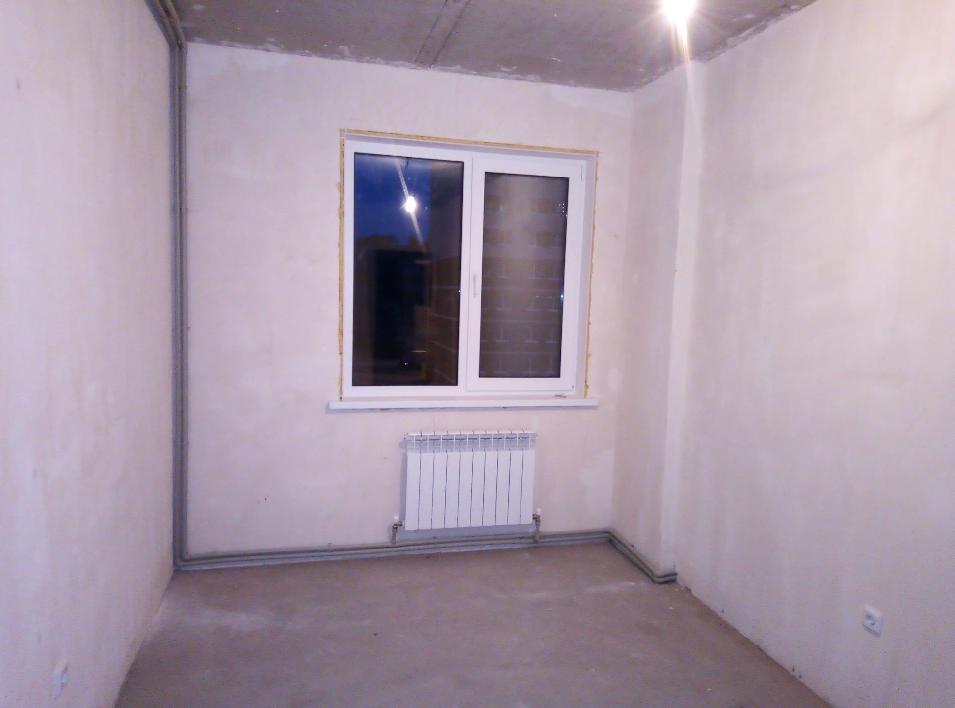

Не нравится разводка труб отопления от застройщика - хочется более эстетичное решение. Одни оставляют как есть, другие прячут в короба. Варианту с коробами я бы, наверное, предпочел фальшстены (при этом еще и батарея в нише спрячется), только не понятно что делать с трубами вдоль боковых стен? Короб?
А вот что если переделать всю разводку так чтобы трубы были спрятаны в стены и пол? Это реальный вариант при условии что на полу уже есть стяжка от застройщика?

Захарка, всё что на картине по крайней мере, можно спрятать в пол, предварительно прорезав штробы, используя Более короткий путь. Выводы на радиаторы сделать на хромированных трубках из пола.

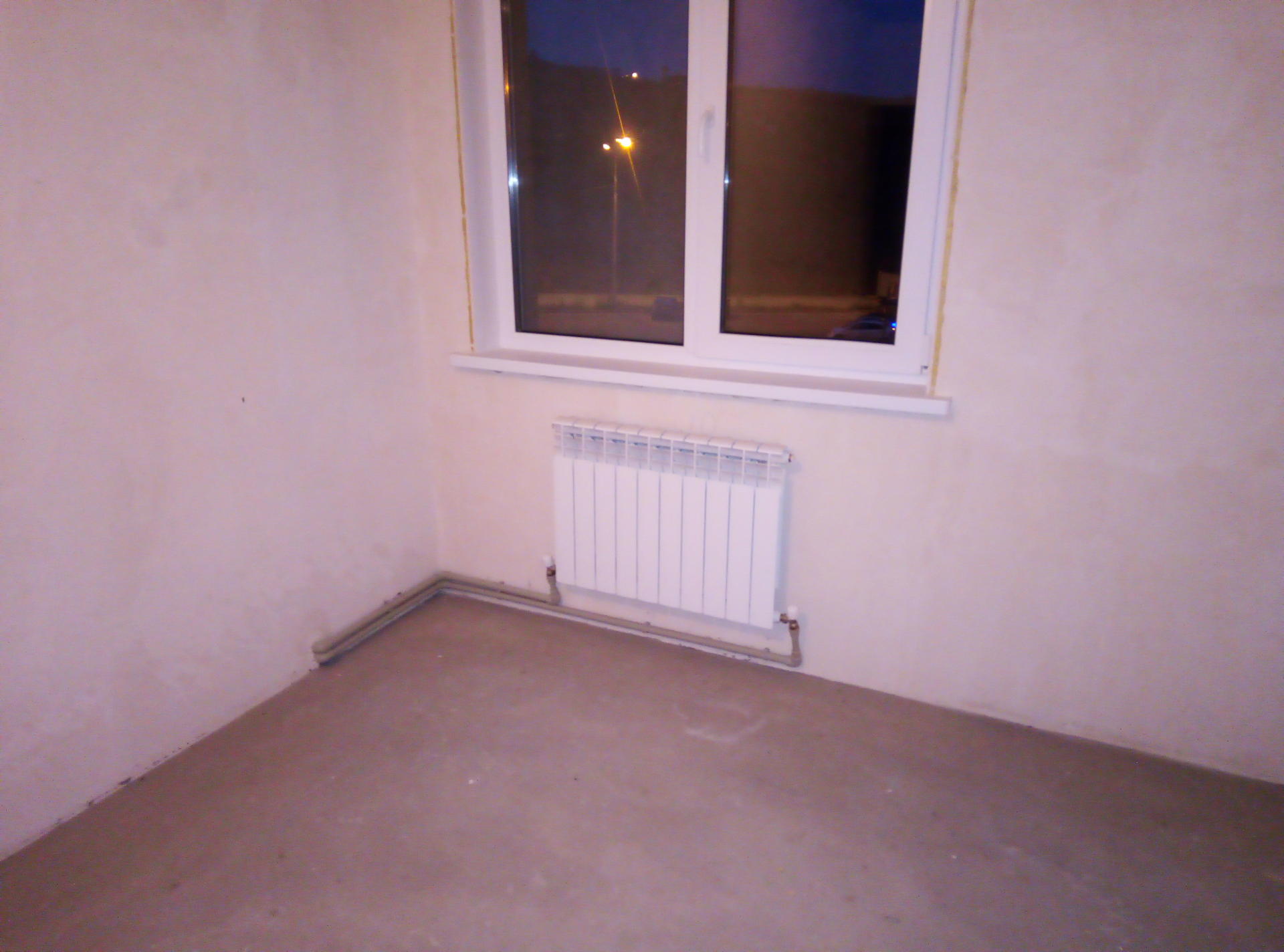

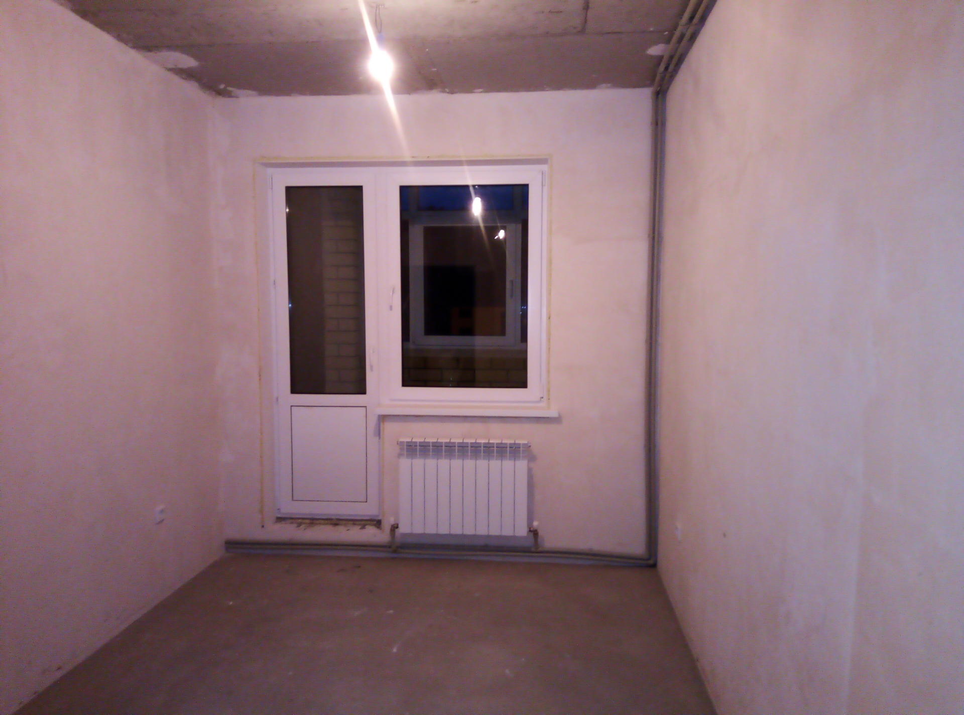

cineman, каких деталей не хватает? Трубы полиприпеленовые, заходят по потолку в одну комнату (фото 1), спускаются вниз к радиатору и огибая колонну уходят в смежную комнату (фото 2). Аналогично с двумя другими комнатами (фото 3 и 4).
молоток, полипропилен можно муровать в стяжку? Штробление не повлияет на прочность стяжки?

Захарка написал: полипропилен можно муровать в стяжку? Штробление не повлияет на прочность стяжки?
полипропилен можно прятать соблюдая его защитные меры в виде гофры (теплоизоляции). На прочность не повлияет, если прорезать штроборезом, а не раздалбливать сразу перфоратором ,от удара которого появляются трещины. Можно использовать как совместную штробу для двух труб, так и по отдельности для каждой трубы углубление, с разведением на небольшое расстояние.
