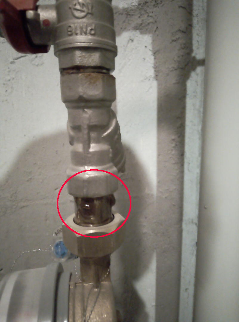

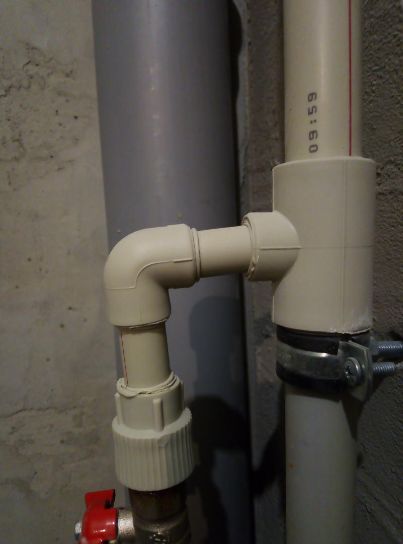

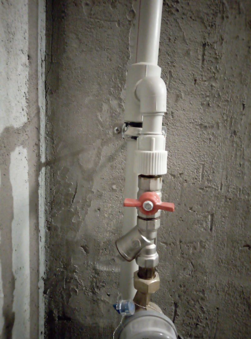

Помогите пожалуйста оценить качество исполнения отводов воды от застройщика. Я в этом не разбираюсь, но подозреваю что сделано как минимум неаккуратно.
Отвод холодной воды:
Отвод горячей воды:
И еще что это за липкая субстанция (как древесная смола) на отводе горячей воды:

Захарка написал: Помогите пожалуйста оценить качество исполнения отводов воды от застройщика.
Лучше всё переделать (включая сам отвод от стояка), т.к. нет гарантий, что там всё не заплавлено в ноль. Ну и резьбы неплохо бы перепаковать, а лучше сразу всё заменить что бы не думать что это за смола...

ser000, спасибо за отзыв. Планирую инсталляцию, так что наверное действительно буду переделывать и сами отводы так чтобы они были выше инсталляции.

Захарка, под перепайку 100%. Спаяно криво, это значит что у человека не было опыта. Скорее всего, там был джамшут, для которого стояки этой парадной были первыми в жизни. Или просто ему было пофиг - чем быстрее сделает, тем скорее деньги получит.

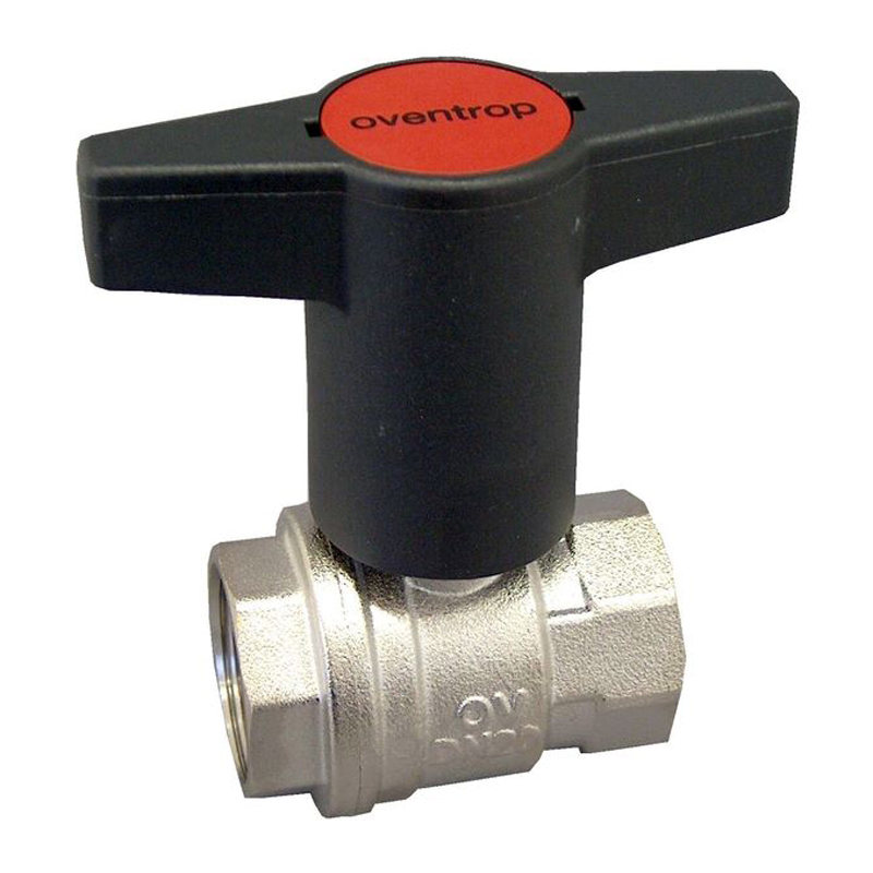

Плюс поставьте нормальные и удобные для женской руки краны типа Oventrop Optiball, а не это силуминовое дерьмо, что поставил застройщик. Такой кран имеет все шансы развалиться и устроить потоп в любой момент (а виноваты будете вы так как краны это всегда ответственность владельца квартиры).
Так же будете свои пальцы ломать об металлическую "бабочку", пытаясь с большим усилием повернуть закисший кран.. зачем это надо?? Если есть краны, которые легко и удобно крутятся. Вот отличный кран:
Я бы на вашем месте, перед тем как перепаивать стояк, позвал бы специалиста чтобы он прикинул начинку вашего сантехшкафа с учетом инсталляции. Тогда будет понятно на какой высоте и как делать эти краны.
