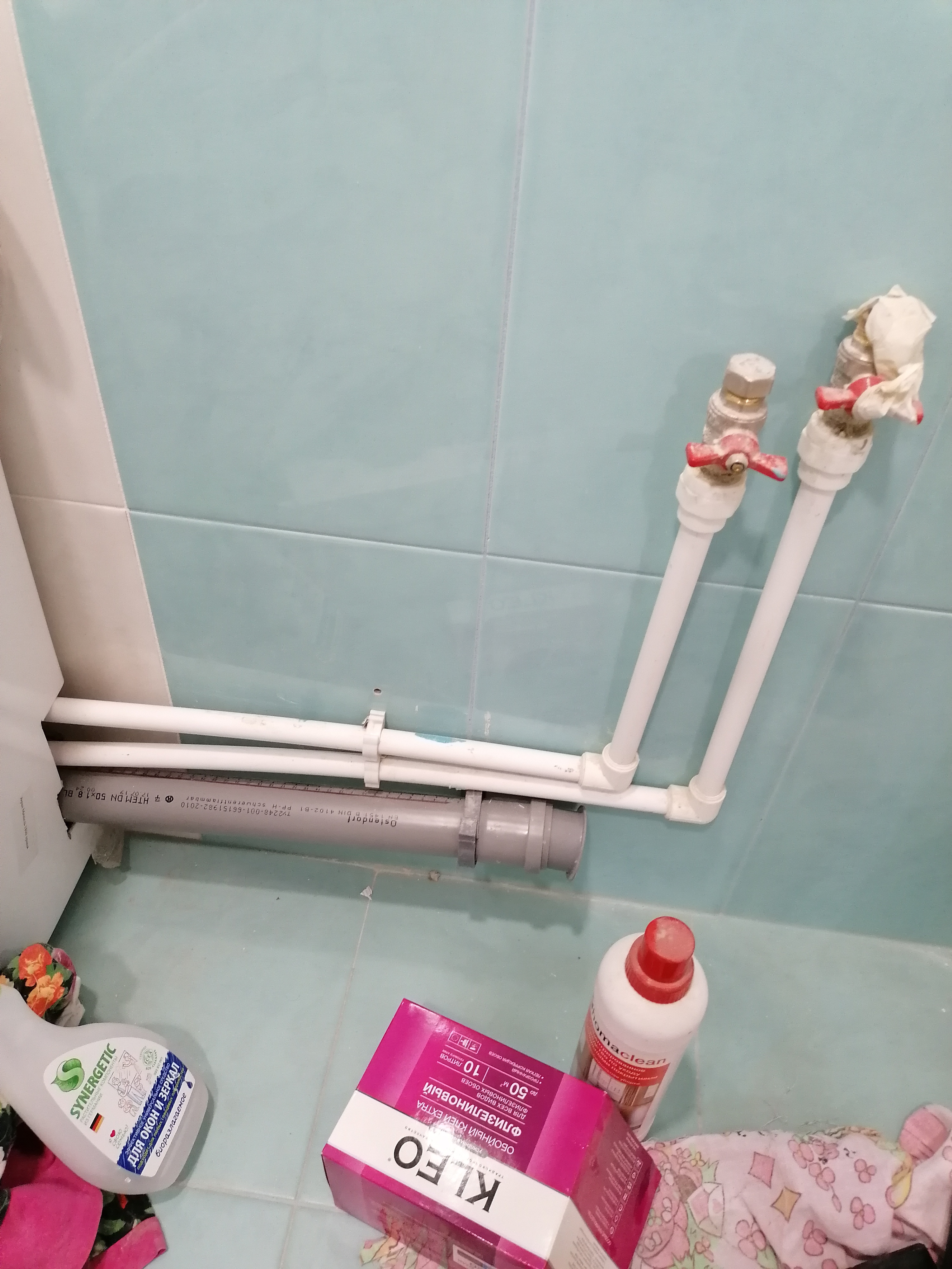

Требуется сделать слив из раковины тумбы Акватон Стоун 80 в серую трубу 50, подходящую горизонтально у пола. Самый простой вариант получается поставить простой сифон и гофрой воткнуться в трубу. Но хочется сделать хорошо, ибо в нынешней квартире утомляет регулярно чистить подобное от женских волос и прочего мусора. Я правильно понимаю, что лучше будет установить S-образный сифон и пройти сразу трубой (видимо 40,потому что 50 с учётом утолщений раструбов в задней части тумбы не помещается нормально) до самой существующей канализации? В этой схеме только непонятно, как крепить горизонтальный участок трубы (от сифона до стены). Это нормально, что он будет в воздухе висеть? S-образные сифоны в магазинах редкость - есть смысл за ним бегать вообще или просто выйти 40й трубой из бутылки?
На фото видно проблему - канализационной трубой наверх не подняться в отведенном в тумбе месте (у стены) из-за водопроводной трубы.

anserah написал: S-образные сифоны в магазинах редкость

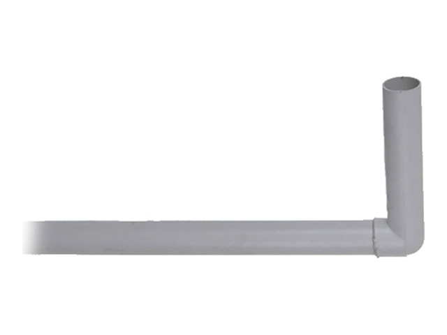

Не редкость, и колено L-образное тоже можно купить.

anserah написал: канализационной трубой наверх не подняться в отведенном в тумбе месте (у стены) из-за водопроводной трубы.
Уголки на разные углы придумали не зря.

strider1978, да, с уголками понятно, но это лишние соединения, если обходить трубы. Думал, может знатоки что-нибудь альтернативное посоветуют, до чего я сам додуматься не смог. Ситуация-то, наверно, часто встречающаяся.
strider1978, а как колено поможет? Так же не будет гидрозатвора, насколько я понимаю.

Не совмещается сифон и колено? А должны.

anserah написал: лучше будет установить S-образный сифон и пройти сразу трубой (видимо 40,потому что 50 с учётом утолщений раструбов в задней части тумбы не помещается нормально) до самой существующей канализации?
именно
anserah написал: как крепить горизонтальный участок трубы (от сифона до стены).
по месту положению тумбы (центр канализации к плитке через хомут со шпилькой-дюбелем.
anserah написал: Это нормально, что он будет в воздухе висеть?
нормально, держаться будет.
anserah написал: S-образные сифоны в магазинах редкость - есть смысл за ним бегать вообще или просто выйти 40й трубой из бутылки?
смысл есть - не нужно часто чистить бутылку

anserah закажите в Афоне вот такой алькапластовский сифон A434, далее по месту сообразите фитингов если что не хватает (скажем, у тестя мы скомбинировали такой с L-образным коленом, упомянутым strider1978 вначале). https://www.afonya-spb.ru/Sifon-dlya-Umyvalnika-Alcaplast-A434-Plast-s-Nakidnoy-Gaykoy-1-1-4-Ekonom-Prostranstvo-Vyx-40/
Штука надежная и недорогая, можно легко обойти стиральную машину (если она планируется под раковиной), использовать тумбу под раковину без этого неудобного центрального выпила в ящиках, на кухне даёт куда больше места для ведра/картошки/тарелок и т.п.
Насчёт крепления горизонтального участка трубы - можно взять такую клипсу (парочку), тоже очень компактная штука, есть в Максидоме, Леруа или том же Афоне: https://www.afonya-spb.ru/Klipsa-50mm-s-Fiksatorom/?hchain=c3e4834c3a36939c6dfa800fec122823
