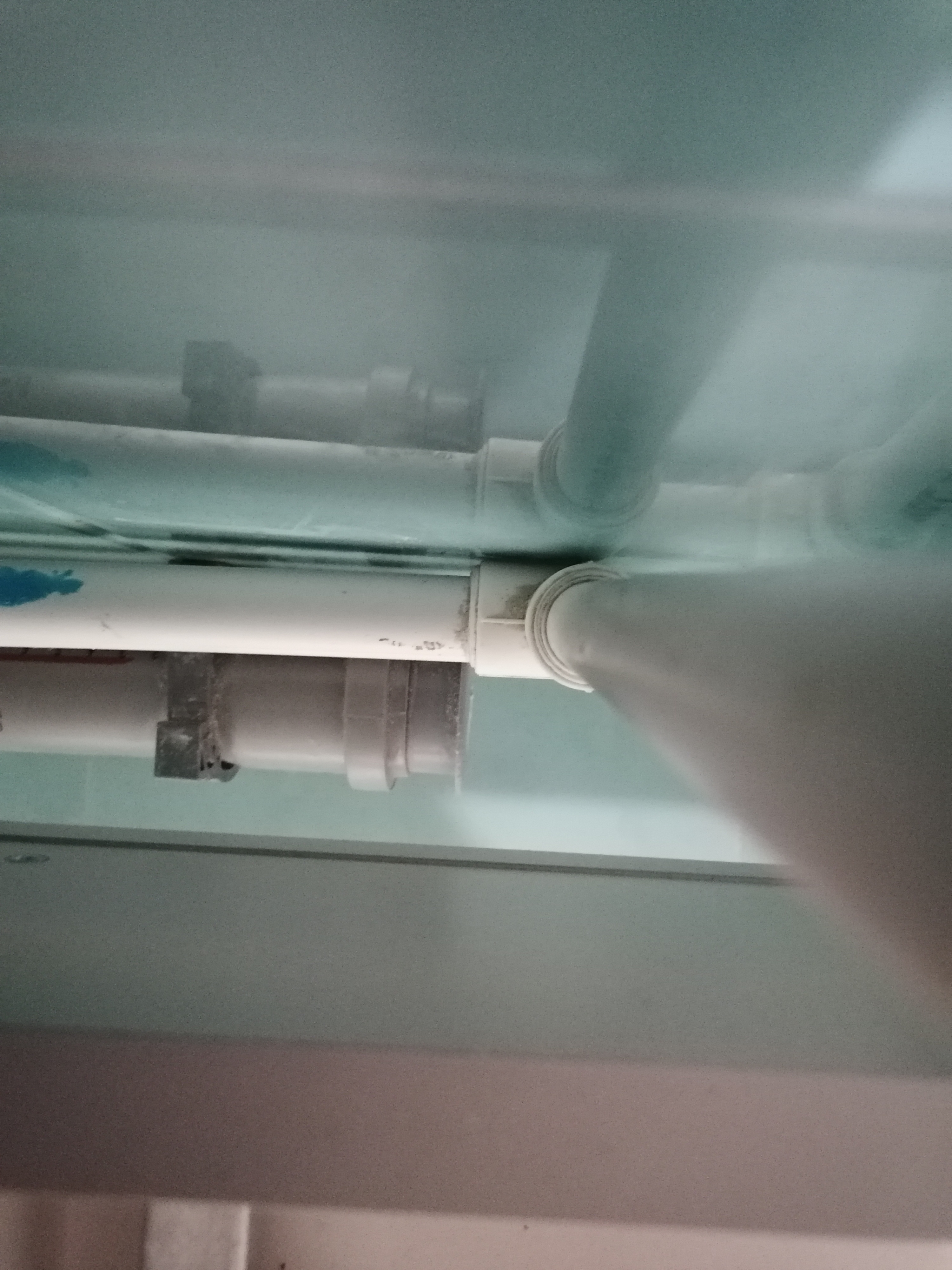

Программист написал: Насчёт крепления горизонтального участка трубы - можно взять такую клипсу (парочку)
Такое не пройдёт, прижим канализационной трубы идёт на полипропилен с определенным расстоянием от стены. Поможет шпилька с хомутом с вылетом.

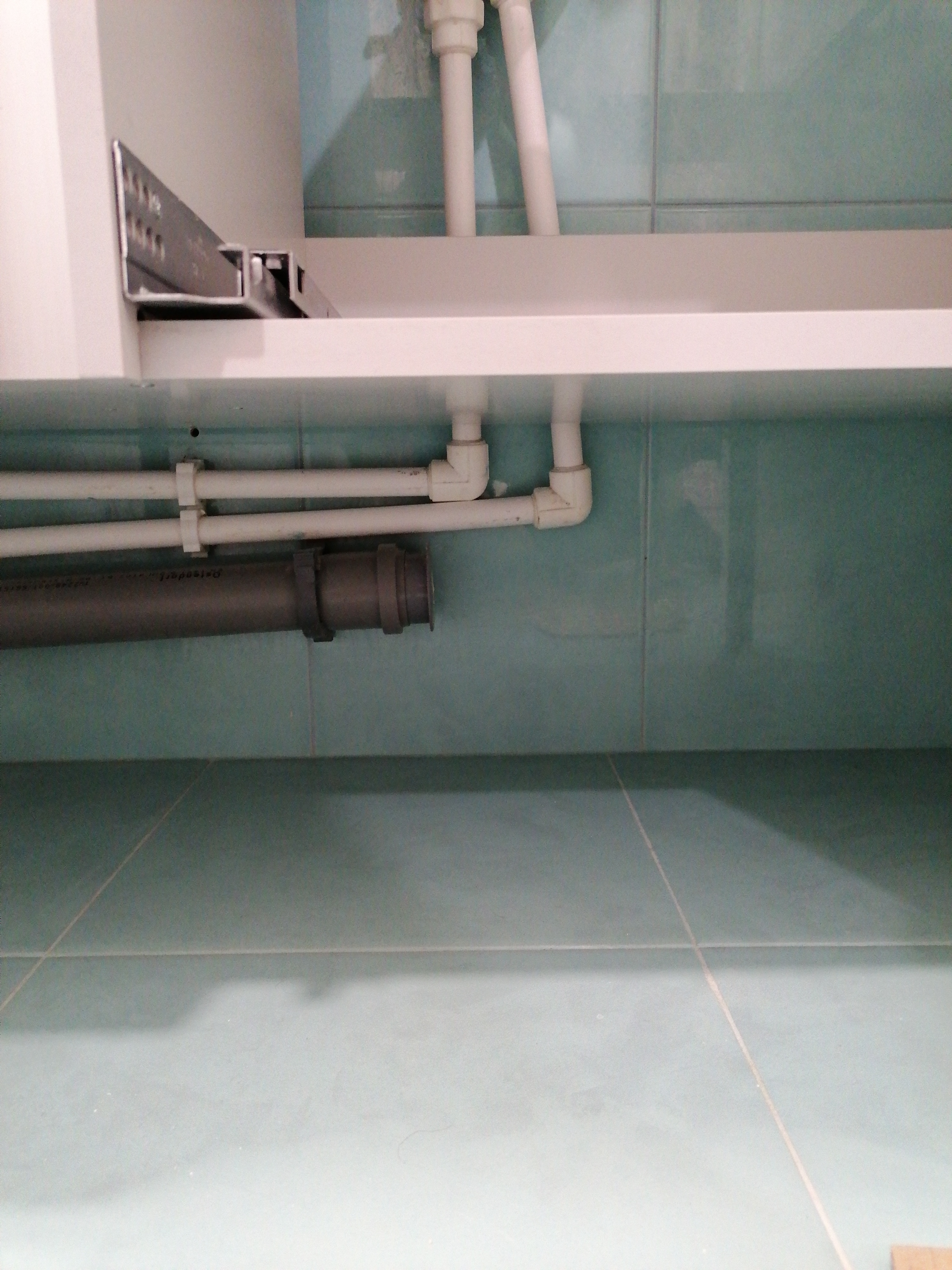

молоток написал: прижим канализационной трубы идёт на полипропилен с определенным расстоянием от стены.
Потому что начали наоборот всё делать. Сначала определяемся с позицией раковины (и крана в ней!), далее формируем трассу сифон + слив, и уже после этого вписываем в оставшееся место ХВС/ГВС Насколько вижу по картинке, там переделать подачу воды - не проблема.

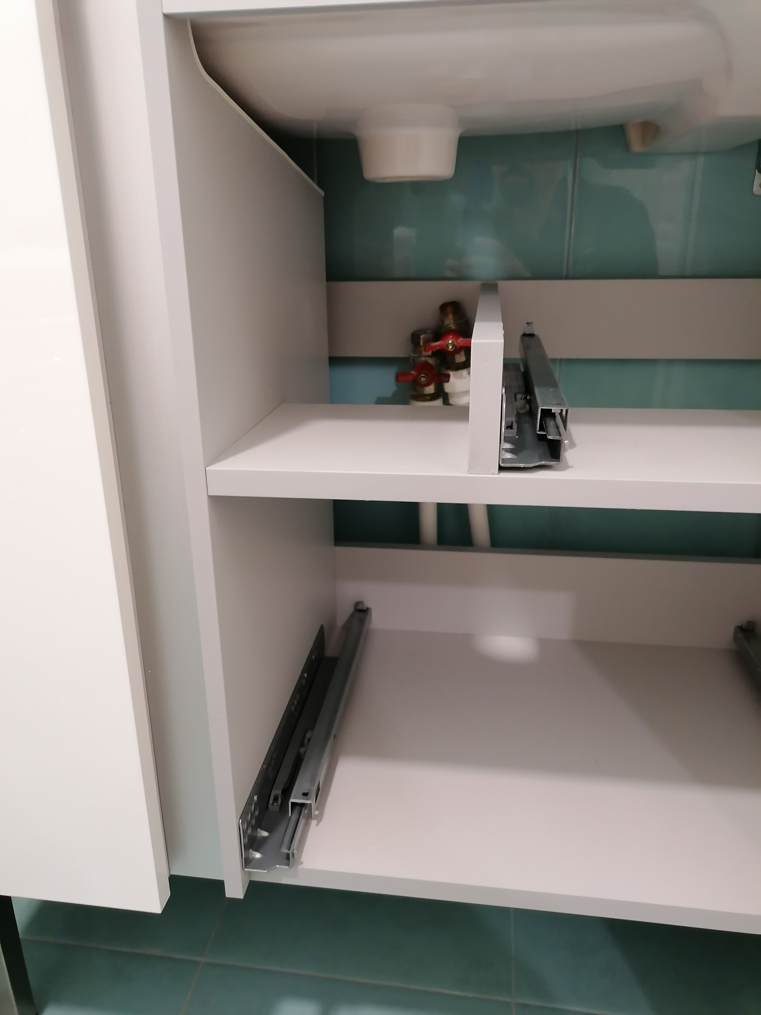

Судя по всему, в моей ситуации влезет только сифон для поддона из-за того, что спуститься можно только за ящиками справа, а там мешает доска и расстояние от слива до доски всего 9 см. Так что S-образный сифон уже не вписывается. Я купил вот такой https://www.obi.ru/trapy-i-sifony-dlya-dusha/sifon-dlya-dushevogo-poddona-ani-plast-varyag-pryamotochnyi-1-1-2-kh40-s-g-tr-40kh50/p/4067625, но он длинноват (и винт слива слишком короткий), но в общем втиснуть кое-как можно. У МакАльпина есть более компактный вариант https://www.afonya-spb.ru/Sifon-S-Obraznyy-McAlpine-1-1-2-Kh40mm-dlya-Vann-Poddonov-bez-Vypuska-Vysota-60mm-MRB6/ , но тут глубина затвора всего 6 см. Не маловато для раковины? Насколько вообще такой сифон будет работать на раковине?

12.05.2020 в 06:59:35
anserah написал: Не маловато для раковины? Насколько вообще такой сифон будет работать на раковине?
Маловато.
Плохо.

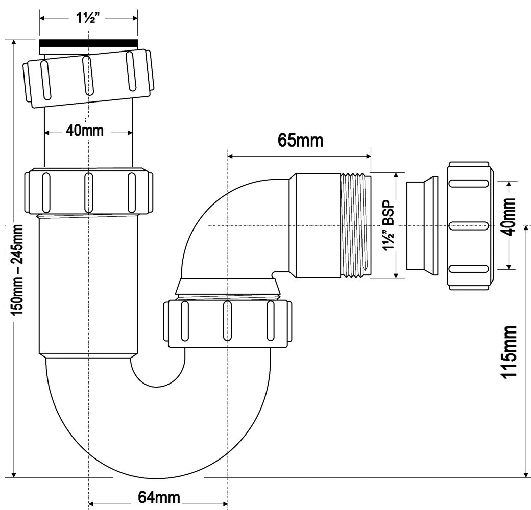

Эх. Хотел попробовать вот такой пристроить https://www.alcaplastcz.ru/ru/vyrobky/sifony/drezove-sifony/odtokov%C3%A9-soupravy-1/a464-dn50-detail но он влезет только если вертикальную трубку удалить. А как ее удалишь, если у сифона и загнутой части резьба, то есть состыковать им напрямую не получится. :( Ну в общем-то у всех сифонов для раковин такие длинные спуски, как я погляжу. Их нету только на сифонах для ванн и поддонов. Но там же вода сливается нормально как-то? С другой стороны вижу у МакАлпайна вот такую картинку:
По ней получается, что каким-то образом минимальная высота выхода будет 150 - 115 + 40/2 = 55 мм. С учетом минимального выпуска в 36-40 мм это всего 9,5 см, практически то что надо. Видимо придется подрезать выдвижную трубку до минимума, но тогда ведь высоты затвора хватит? Либо вариант, предложенный Программист https://www.alcaplastcz.ru/ru/vyrobky/sifony/umyvadlove-sifony/umyvadlove-sifony-s-vypusti/bez-pripojky2014-07-31-12-58-141290959595/a413-detail , с заменой раздвижной трубы на серую, но тут выпуск узкий только - 1 1/4", заужение получается. Тоже ведь наверно не очень здорово...

13.05.2020 в 06:49:21
Правильно же Вам говорили, перепаять ППР, чтобы сливу не мешало. Так мостить (все трубы на одной линии) имеет смысл только под пьедестал или пустую тумбу, но никак не под ящики.
