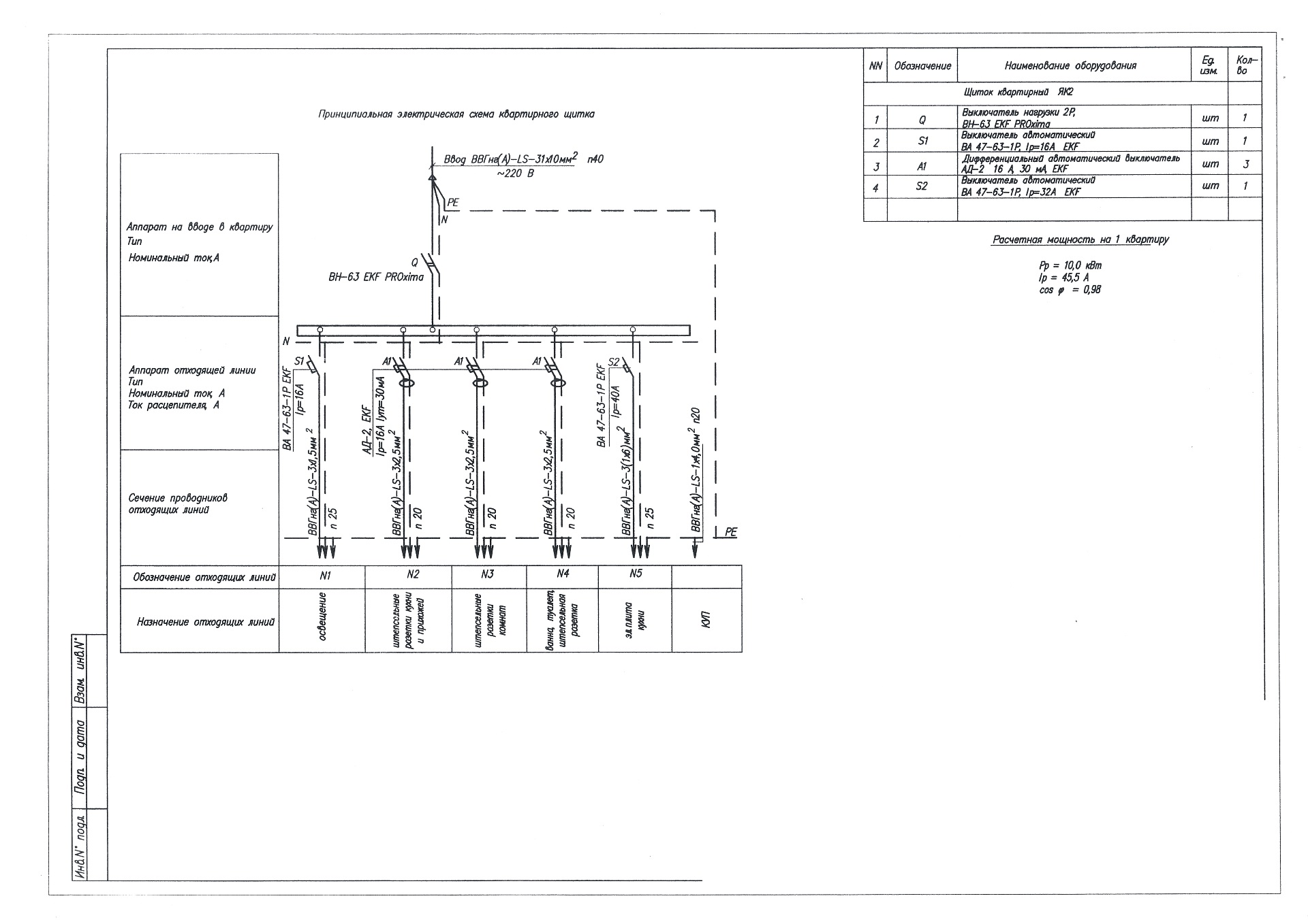

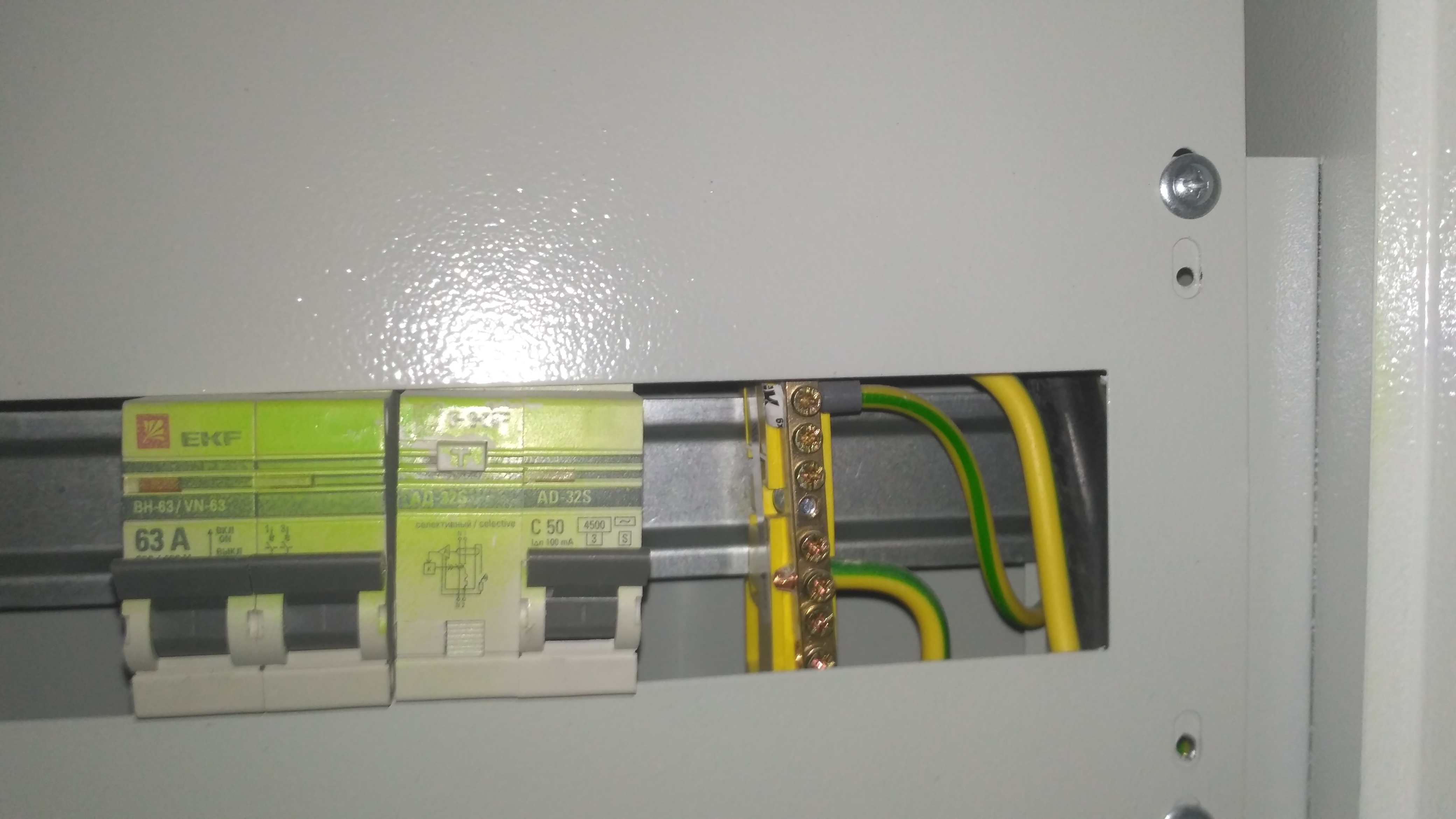

Добрый день уважаемые мастера. Получил ключи от квартиры в новостройке. Настало радостное время ремонта. Начать решил с электрики, чтобы проложить нужные кабели под стяжкой. План составлял прочитав аналогичные темы на форуме.
Вот что оставил мне застройщик: Схема Щит в коридоре Щит в квартире

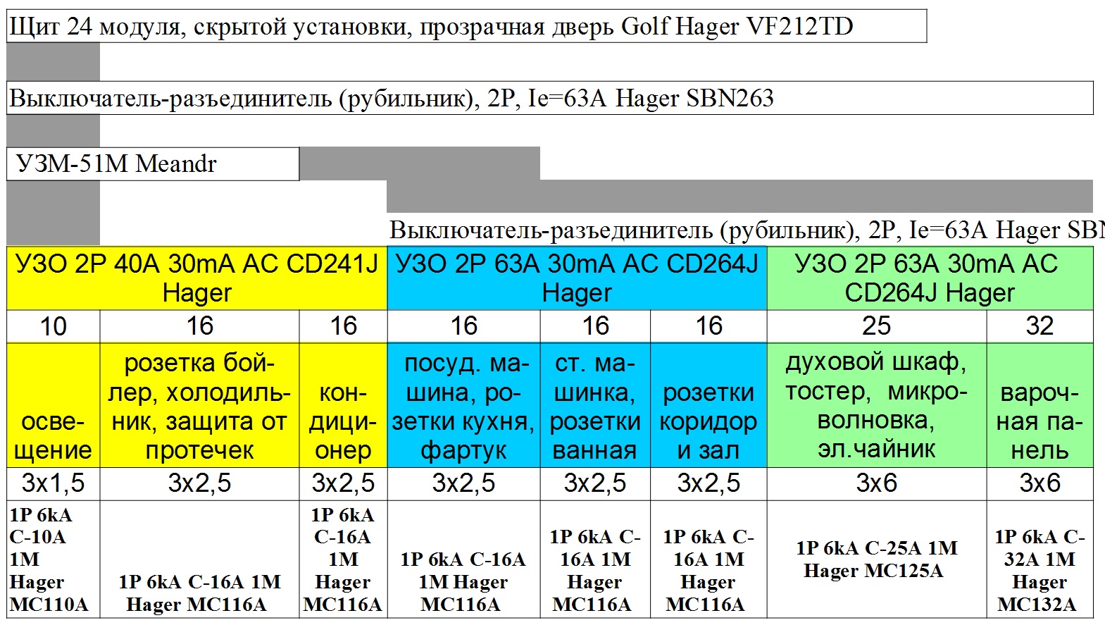

Щит я заменю на встроенный. Освещение в ванной подключу на общую линию освещения. Еще в коридоре будет лампа, работающая от розетки. Решил пробросить линию 3х6 на кухню для нагревающих приборов(духовой шкаф, микроволновка, чайник и т.п.) Линию 3х2,5 на холодильник, накопительный водонагреватель, блок контроля защиты от протечек. Линию 3х2,5 в зал для кондиционера.
И сгруппировать все в три линии, одна из которых не отключаемая.
Вот такая схема у меня получилась.
Подскажите пожалуйста, какие ошибки нужно исправить, что можно улучшить? Спасибо. С уважением, Сергей.

Naiveboy написал: Решил пробросить линию 3х6 на кухню для нагревающих приборов
Не надо . Просто 3х6 на варочную ( если дом без газа ) под 32 А ВА и просто 3х2.5 на духовку и проч . по 16 А ВА .
Naiveboy написал: сгруппировать все в три линии,
Три группы вы хотели сказать наверное . Тогда уж и ВДТ все на 63 А берите .

serj12 написал: Не надо . Просто 3х6 на варочную ( если дом без газа ) под 32 А ВА и просто 3х2.5 на духовку и проч . по 16 А ВА .
Т.е. на кухне оставить три линии: 3х6 на вар. панель, 3х2,5 на холодильник и 3х2,5 на все остальное включая духовой шкаф, посудомоечную машину и другую технику? Посмотрел на маркете духовой шкаф (первый по отзывам): мощность 2.98 кв, если еще включить чайник на 2 кв, в сумме почти 5. Не мало будет 2,5 и 16а?
serj12 написал: Три группы вы хотели сказать наверное . Тогда уж и ВДТ все на 63 А берите .
Да, Вы правы, группы. :o Думал сэкономить, а сейчас посмотрел, там разница 300р. Так что не имеет смысла.

Naiveboy, здравствуйте а зачем вам 2 рубильника (ВН, т.е.)?

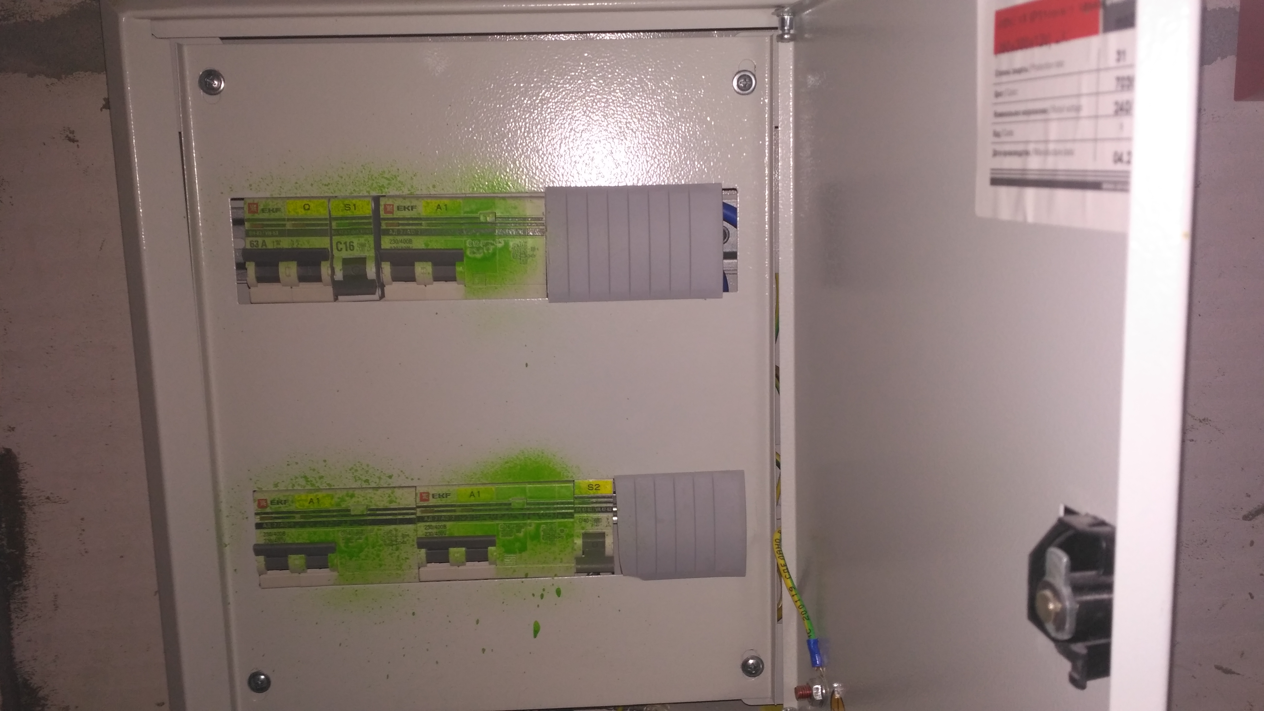

А что это за креатив с зеленой краской?

ZooZoo написал: а зачем вам 2 рубильника (ВН, т.е.)
Добрый вечер. Прочитал на форуме и сделал не отключаемую линию. Т.е. ухожу из дома, щелкаю выключатель, обесточивается все, кроме: освещение, холодильник, система защита от протечек и кондиционер с бойлером (если они не нужны, то отключаются либо автоматом либо просто из розетки). Если же нужно полностью обесточить щиток, использую второй рубильник.
Dron/9K написал: А что это за креатив с зеленой краской?
Как объяснил прораб при сдаче, отметили чтобы не украли. :applause:

04.05.2020 в 20:42:26
Naiveboy написал: щелкаю выключатель, обесточивается все, кроме: освещение, холодильник, система защита от протечек и кондиционер с бойлером (если они не нужны, то отключаются либо автоматом либо просто из розетки)
понятно а смысл НЕ отключать именно этих потребителей какой (за исключением холодильника)?

ZooZoo написал: а смысл НЕ отключать именно этих потребителей какой (за исключением холодильника)?
Освещение, чтобы не нащупывать щиток в темноте, зашита от протечек, чтобы не разряжать аккумулятор, кондер и бойлер... Приходишь домой с работы, а у тебя прохладно и не нужно ждать пока нагреется горячая вода, чтобы помыться.

Naiveboy написал: Освещение, чтобы не нащупывать щиток в темноте, зашита от протечек, чтобы не разряжать аккумулятор, кондер и бойлер... Приходишь домой с работы, а у тебя прохладно и не нужно ждать пока нагреется горячая вода, чтобы помыться.
понятно для того, чтобы все было, как вы перечислили, ничего отключать в щитке не нужно перед уходом выкл ставьте с подсветкой - не будете спотыкаться :) кондей и ТП (не вижу их) программируйте по таймеру батарейке в системе защиты от протечек ничего не будет за день и т.д. зы. есть еще куча нюансов, все они разобраны/проговорены на форуме
