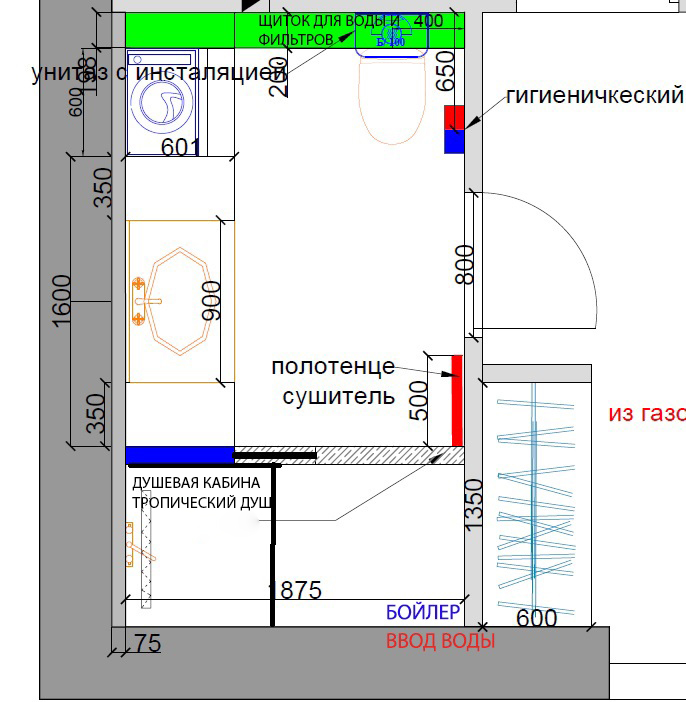

Добрый день! Собираюсь делать тройниковую разводку трубами Rehau. Новострой. Давление в доме достаточное.
В квартиру заходит 20 м/п труба.
Далее мастер предлагает продолжить 20 м/п трубу до предполагаемого щитка над инсталляцией.
После предлагает сделать магистральную трубу Rehau Stabil 16 и отводы к потребителями тоже 16 трубой.
Вопрос : Достаточно ли будет 16 трубы. Может будет лучше сделать магистральную трубу Rehau 20, а отводы к потребителям по 16? Или сделать и магистральную трубы и отводы 20-м диаметром ? Будет ли лучше напор воды и не буде ли падать ощутимо давление при двух одновременных потребителях ?
Планируется тропический душ.
Схему прилагаю.

Alex2021, Планируется тропический душ.
Вы все это и сами можете посчитать, вооружившись карандашом листочком бумаги калькулятором. Тропический душ какой? «Достаточное давление» какое?расход его какой? потребители какие?

04.05.2020 в 23:11:03
Давление можно сделать любое максимальное возможное (позволяет сделать ресурс дома).
Тропический душ : расход воды до 22 л/ (максимум).
Сан. узел : Бойлер, унитаз, умывальник, душевая кабина (троп. душ), гигиенический душ, стиральная машина.
Кухня : раковина.

Alex2021 написал: лучше сделать магистральную трубу Rehau 20, а отводы к потребителям по 16?
да
Alex2021 написал: Будет ли лучше напор воды и не буде ли падать ощутимо давление при двух одновременных потребителях ?
нет

Как владелец тропического душа с большим расходом воды выражу сомнение в целесообразности тройников до душа.
Вообще имхо если хочется тройников то лучше комбинировать их с небольшой гребёнкой.

Alexey_Spb написал: Как владелец тропического душа с большим расходом воды выражу сомнение в целесообразности тройников до душа.
Нет абсолютно никакой связи владения тропическим душем и тройников
На душ - 20 и от этой трассы можете сколько угодно ответвляться 16 трубой. На напор в душе не повлияет

master.msk, есть.
Вот чувствуется включение ещё одного потребителя даже в случае гребенки, в случае тройника это будет ещё сильнее. Мне надо было делать отвод От стояка до гребенки трубой большего диаметра, в своё время очень пожалел что согласился на такое.

master.msk написал:
master.msk,
Основная магистраль 20, отвод к тропическому душу 20, остальные отводы 16. Верно ?

Alexey_Spb написал: Мне надо было делать отвод От стояка до гребенки трубой большего диаметра,
Нет, у вас не в тройниках и не в отводах от стояка дело. Диаметр отвода от стояка не может повлиять, это миф для обывателей. Придумано блогерами. В теории может быть выгоднее, для большей производительности, поставить редуктор или счетчик ду20 вместо ду15, вне зависимости от того, каким диаметром сделан отвод от стояка. Но такого "правила", как в электрике, где вводной кабель должен быть большего сечения, чем трассы к потребителям, в сантехнике нет
Alex2021 написал: Основная магистраль 20, отвод к тропическому душу 20, остальные отводы 16. Верно ?
Да
