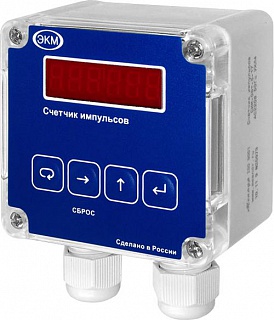

Если, как Вы говорите, что даже старый калькулятор можно приспособить, то для чего 2800 и 6300. Разумеется, за эти деньги они не нужны. Тем более, что наверняка в каком-нибудь индустриальном исполнении. Красная цена - 200 р. + рамочки на любителя.

strider1978, а в чем проблема, берётся любой счётчик импульсов с возможностью задания коэффициента счета.
Ну вот например, 2500 рэ. Есть и дешевле. Есть многоканальные и т.д.
Можно при желании собрать самому - дёшево и сердито.

pool написал: Красная цена - 200 р. + рамочки на любителя.
Пожалуйста: берете две штуки, и вместо кнопки подключаете провода от импульсных выходов обычных счетчиков. На шкале делаете пометку: "считает в ведрах". Главное - не забывать менять батарейки.

pool написал: Если, как Вы говорите, что даже старый калькулятор можно приспособить, то для чего 2800 и 6300. Разумеется, за эти деньги они не нужны. Тем более, что наверняка в каком-нибудь индустриальном исполнении. Красная цена - 200 р. + рамочки на любителя.
pool, это цена крупносерийного изделия слепленного на одном чипе и привезенного контейнерами из Китая. Для того, чтобы оно так стоило, надо на мизерной добавке к стоимости изделия в серии отбить разработку, наладку производства, логистику. Для этого должна быть очень большая серия подкрепленная потребительским спросом. Я больше чем уверен, что был бы интерес к такому решению, все было бы завалено этими индикаторами.
Самый дешевый велокомпьютер умеет то, что вы хотите - вводите значение оборота колеса равным 1 метру и получаете счетчик оборотов с памятью. Отбросим в сторону мелкие (гы) проблемки по первоначальному вводу значений, сохранению данных при окончании батарейки - и вот вам готовое решение. Ставьте, работает из коробки.

При стоимости этих приборов 200 р., я не сомневаюсь в их востребованности. При том, что цена может сильно разнИтся в зависимости от исполнения и внешнего вида для адаптации к помещению.

pool, ну так покупайте. Я посмотрел из любопытства - счетчики импульсов, от 200 р до десятков тысяч в зависимости от наворотов. В чем ваш вопрос тогда? Сколько готовы лично вы за это удобство заплатить? Самый дешевый что я нашел - JJ-126 12 VDC. 200р, считает непосредственно импульсы без множителя, требует питания по линии импульсов. За 1-2 тысячи вполне сможете себе купить то, что хотите. Конкретно выносных индикаторов для водосчетчиков нет (ибо узкая ниша и не востребовано). Но просто счетчиков дофига.

pool написал: Хотелось бы проводочки от счётчиков просто подвести в некую коробочку (с индикацией с теми же цифрами, как и на основном счётчике), но расположенной уже в удобном месте. Есть такие?
Если подешевле, то ардуинку и экранчик, но тут головой думать надо. Или у китайцев поискать какие-нибудь регистраторы импульсов.
Если готовое, то есть коробочки 2-3 т.руб. и даже передача показаний куда надо от Valtec (на базе Saures), сам Saures, решение от СТРИЖ и ещё много мелких конторок. Некоторые системы защиты от протечек в том числе имеют коробочки к которым можно подключить импульсы прибора для вывода в общее приложение для управления кранами в смартфоне.
