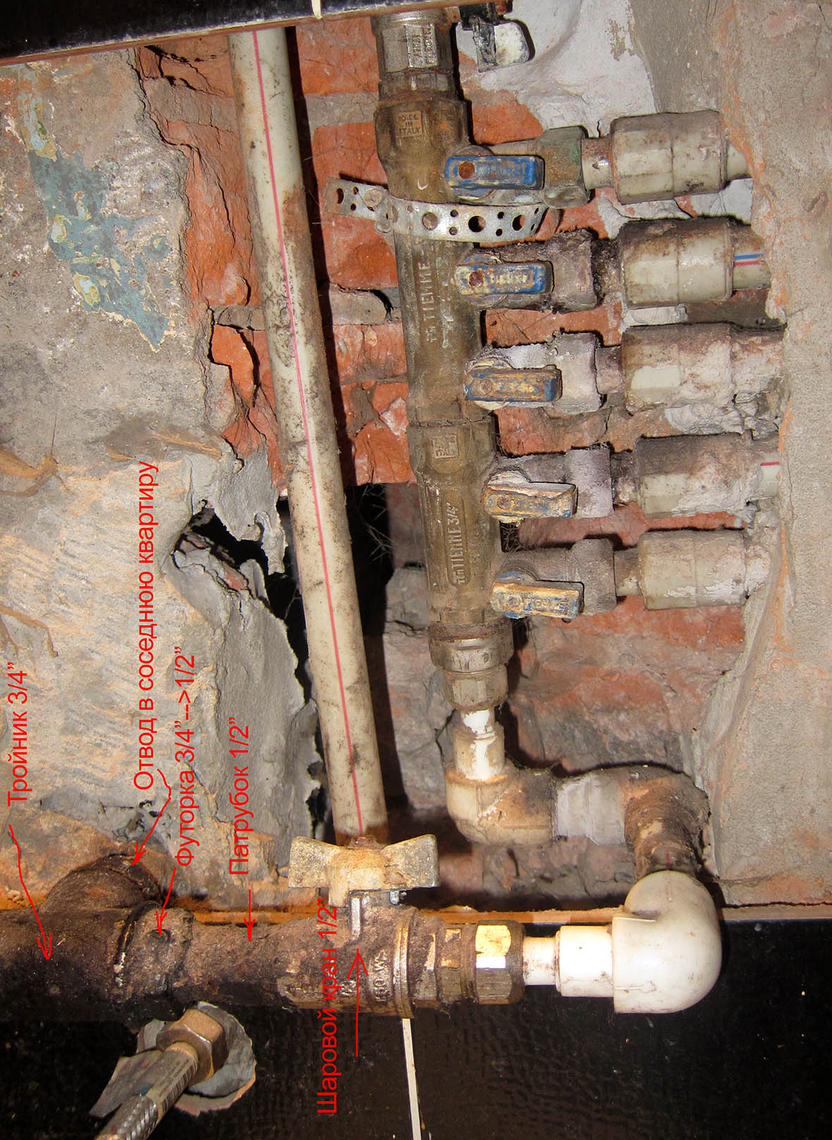

Имеется хрущёвка с приличным ремонтом, но с безобразной разводкой водоснабжения и с газовой колонкой.
  1. Вот такой узел ввода был. И такой "коллектор" в стене. Верхняя труба - подача на газовую колонку.
Как видно, куча поворотов с заужениями, коллектор с малюсенькими дырочками.

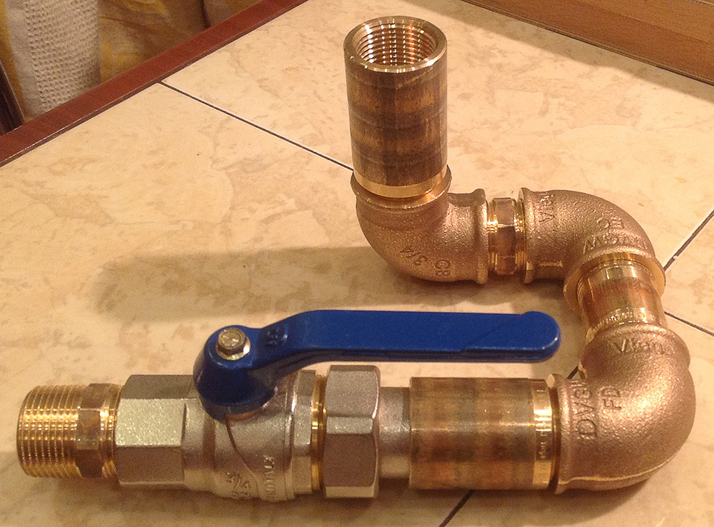

  1. "Узел ввода" (загогулину до коллектора) заменил на такой, попутно убрав футорку 3/4"-1/2". Тем самым обеспечив полноценный 3/4" ввод.
  1. "Коллектор" на холодную воду менять не планирую. Но так как давление в системе всего 1.5 атм., с учётом маленьких дырок в коллекторе, кучи поворотов дальше по трассе и возможных заужений при пайке ПП, до газовой колонки доходит ЗНАЧИТЕЛЬНО меньший поток, нежели мог бы обеспечить 3/4" ввод при 1.5 атм.

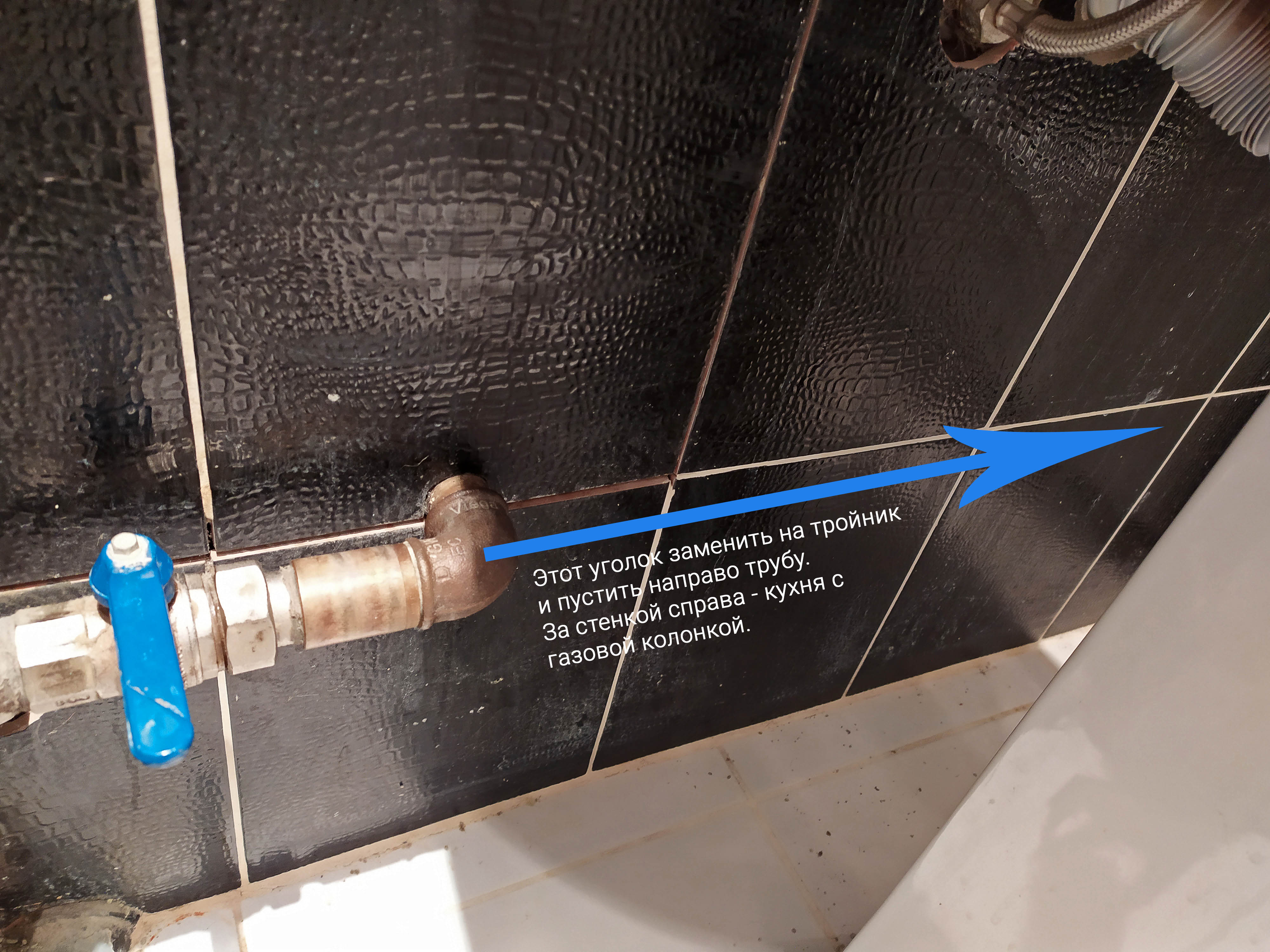

  2. В связи с вышеизложенным, хочу ДО газовой колонки проложить отдельную трубу путём замены указанного стрелкой уголка на тройник:

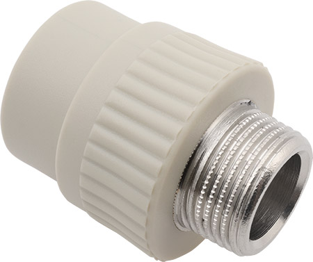

Вопрос: хочу положить ПП 25 или даже 32 мм (чтобы обеспечить наименьшее сопротивление). Если учесть, что это холодная вода с небольшим давлением, можно ли положить тонкостенную трубу FV-Plast PP-RCT UNI 32х2.9 мм или 25х2.8 мм ? Даже 25*2.8 мм имеет тот же проход (почти 20 мм), что и стальная труба Ду20. Со стороны тройника думаю оконцевать трубу вот таким фиттингом:
Одобряете ? Можно конечно было бы извратиться и проложить сразу Rehau, тем более что за стеной придётся немного гнуть ... но что-то неразумно дорого получается.
