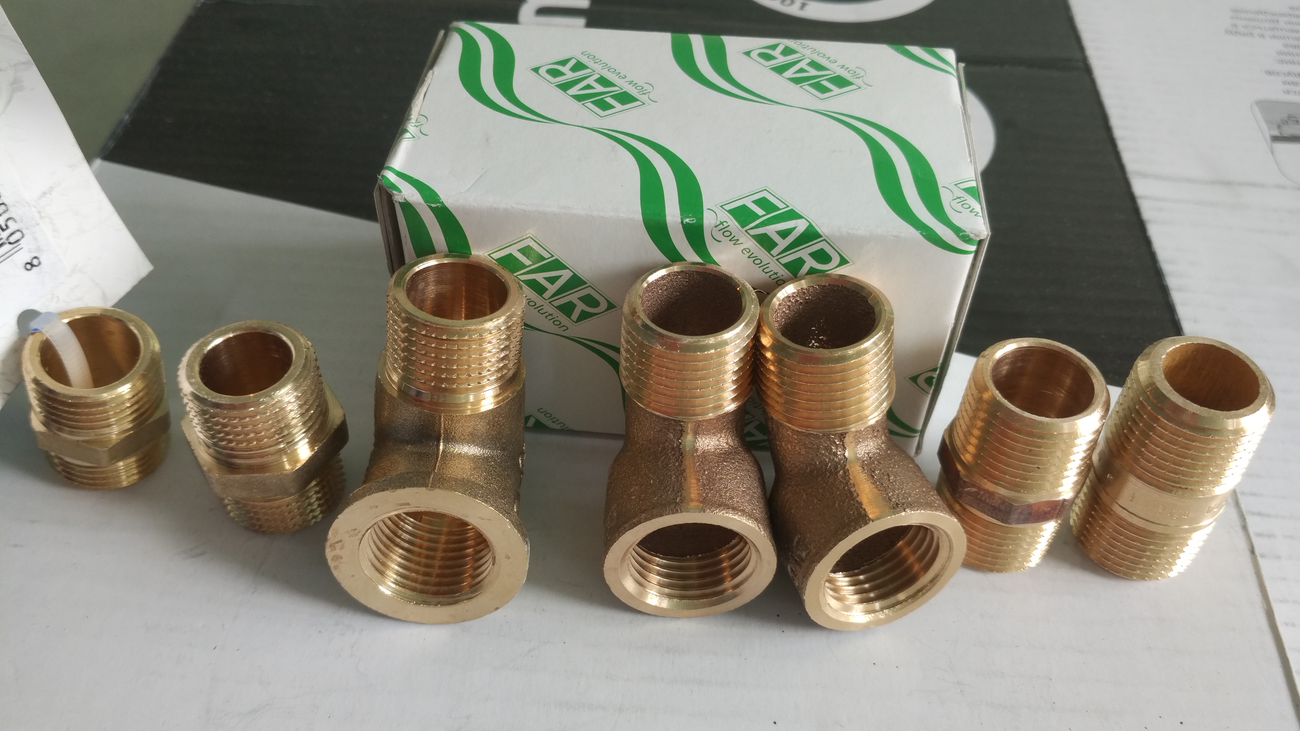

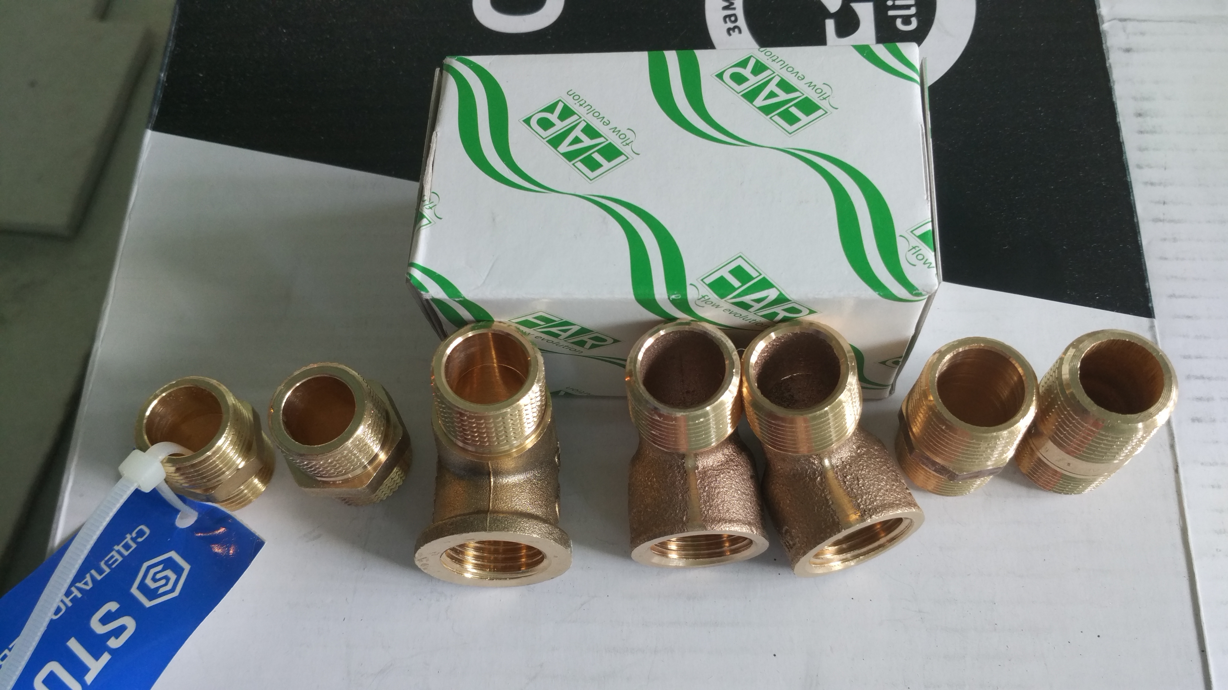

Взял на днях немного резьбовой инженерки Viega, Stout, Elsen. Мне важно, чтобы торец того же ниппеля был ровным и пошире под прокладку и соединение с накидной гайкой Rehau. Изначально склонялся взять только Viega, но решил взять всего по чуть-чуть и оценить вживую. Реальность оказалась такова, что у Viega хотя бы с одной стороны оказался самый тонкий, а местами и неравномерный торец. У уголков вообще швах. Виегу брал в стеллмаркете, остальное во всехинструментах. Подумал, что кому-то будет полезно. Слева-направо: ниппель Stout, ниппель Elsen, угольник Elsen, 2 угольника Viega, ниппель Viega, бочонок Viega 40мм. Второе фото все ниппели и бочонок перевернуты для оценки обратной стороны.

MrHamster, всё это конечно любопытно, но неизвестно самое интересное - сколько прослужит тот же Elsen Как показывает практика, кроме геометрии супер-важен материал фитинга.

C2h5-OH - не вводите в заблуждение, оригинальные бронзовые фитинги Viega везде одинаковые и для водоснабжения намного лучше во всех отношениях по сравнению с латунными фитингами.

MrHamster написал: Реальность оказалась такова, что у Viega хотя бы с одной стороны оказался самый тонкий, а местами и неравномерный торец
Чуток времени, болгарка, наждачная бумага и руки (респиратор сейчас у всех есть) сделают любой торец практически идеальным. И для латуни, и для бронзы. Ограничение - только толщина стенки фитинга.

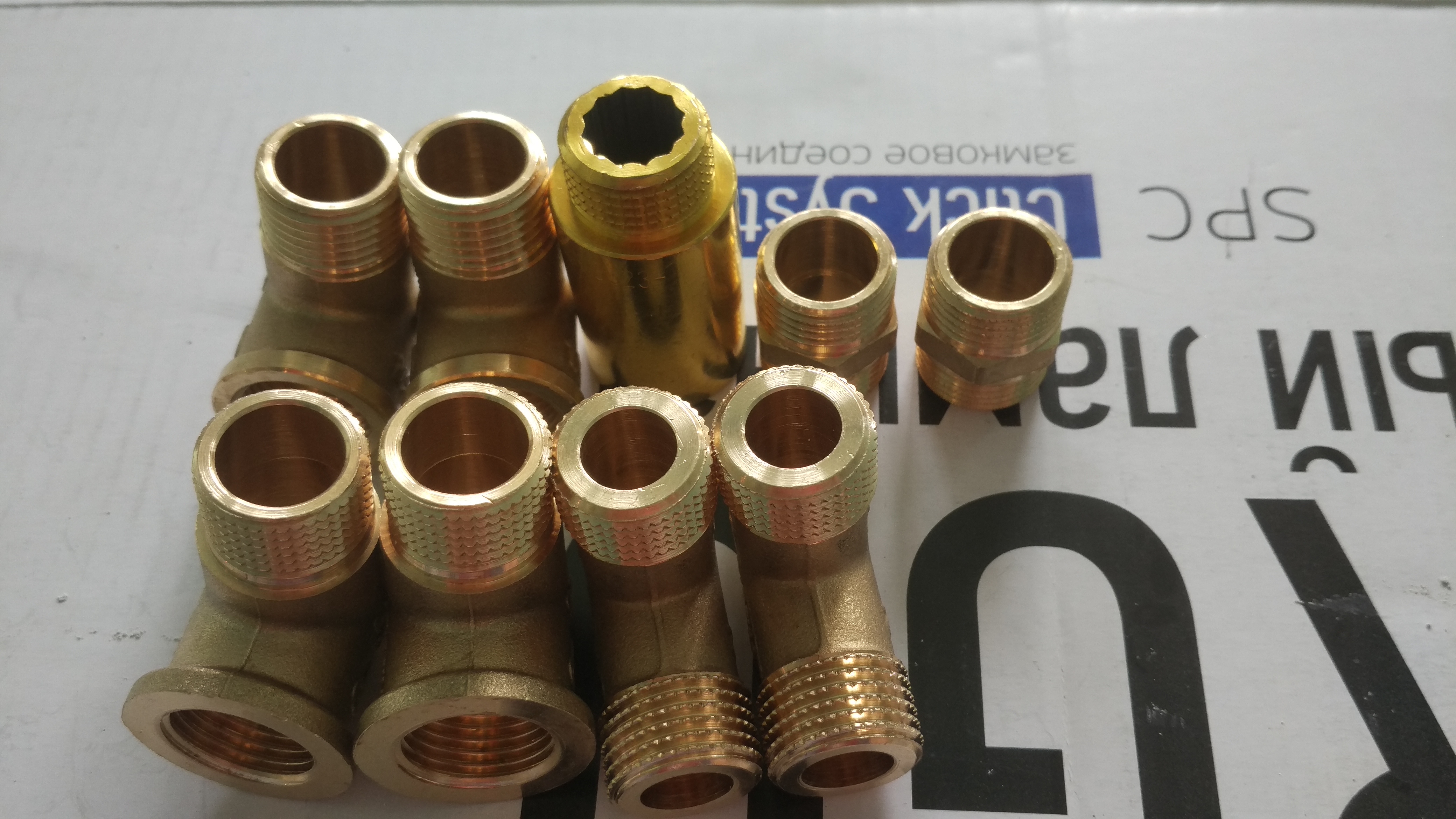

Благодарю за комментарии. У виеги не всегда есть то, что бывает нужно(коротенький ниппель). Да и докупать по несколько раз мелочевку у надежных, но не близких поставщиков неудобно. Поэтому получилась сборная солянка. Сколько прослужит такая инженерка даже вопросом таким не задавался, так как не в курсе историй о поломках(собираю водоразвод в квартире в первый раз для себя). Вроде металл и металл, не самое дешевое и бренды более-менее известные. Если что перекрутить не проблема. Главное, чтобы внезапно не порвало, но и на это есть гидролок. Перспектива же точить и шлифовать торец самому не нравится тем, что сложно без оснастки соблюсти угол ровно 90 градусов к резьбе. Мне кажется, неравномерный обжим прокладки куда неприятнее тонкого торца. Да зачем включать колхоз если нормальный торец есть у других производителей. Докупил окончательно недостающую инженерку. Весь верхний ряд Stout. Весь нижний Elsen. Претензии к торцам, ну, разве коцки местами есть - пойдут на места без прокладки. Заужение сечения на уголках с внешней резьбой идеально совпадает с заужением на фитингах рехау с накидной гайкой под 20 трубу, так что норм.
