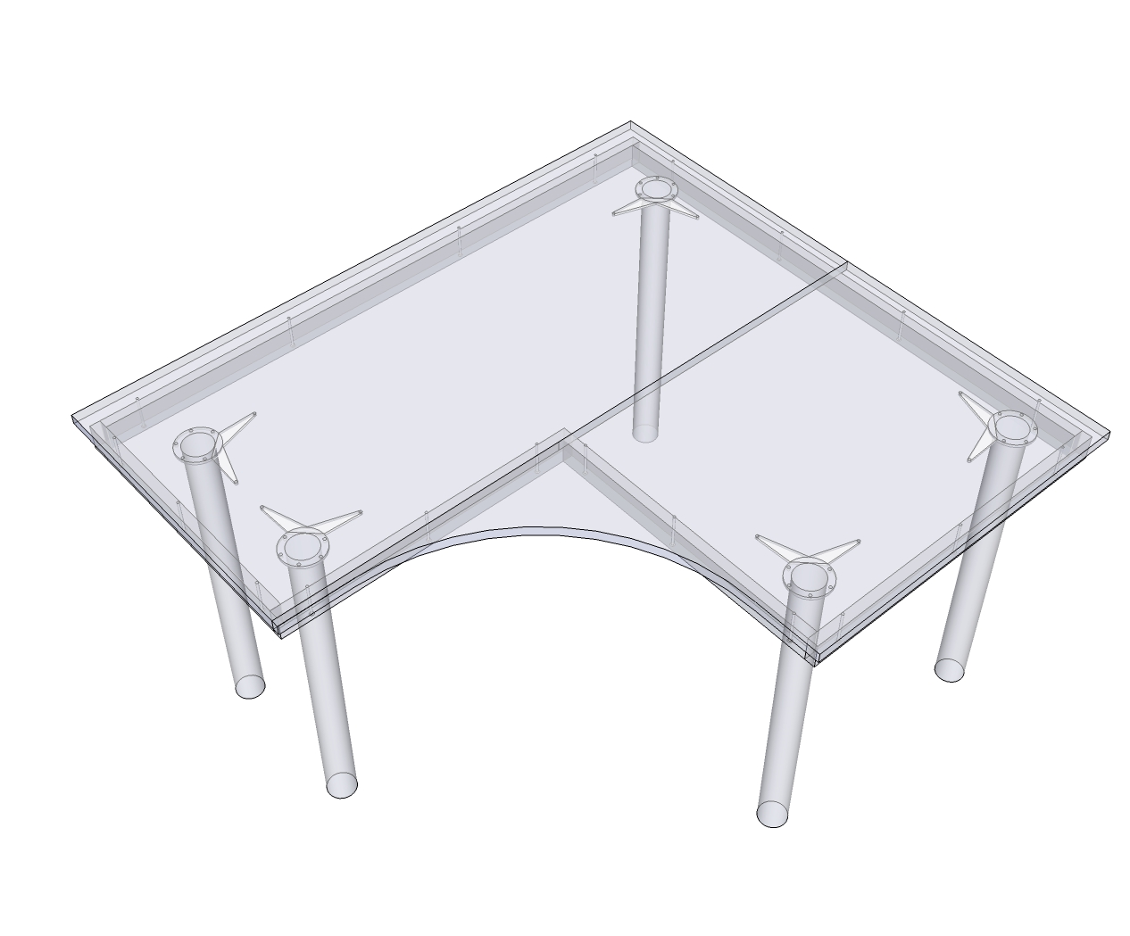

15.05.2020 в 12:33:46
так я локтями буду давить в районе ближних ножек, а значит, фанере в том месте вряд ли грозит изгиб, разве нет? :confused: а поперечины расположил в местах предполагаемой нагрузки (системный блок, монитор, колонки)
Можно, конечно, пустить их по периметру, но целесообразно ли? (Феншуем не увлекаюсь :) )

15.05.2020 в 13:40:23
ну если хотите сделать хуже - то оставьте как есть как лучше- я написал склейте модель из бумаги и покрутите ее в руках сразу все поймете без лишних слов

15.05.2020 в 13:43:55
добавить замыкающую поперечину, согласен, можно.
Насчёт расширения нужен третейский судья. Oversun, третьим будешь? ))

15.05.2020 в 13:52:19
не тратьте зря время и свое и чужое если для вас не очевидны пробелы вашей конструкции то что делать я написал насчет расширения ... вы когда нибудь отгибали лепестки по бокам у жесткой коробки ? вот и сейчас ваши ножки стоят на таких лепестках а коробка замыкается ( у вас даже не замыкается ) менее точек приложения силы

15.05.2020 в 15:17:46
fhntv,
Если сдвинуть ближние царги к периферии, то не получится замкнуть подстолье одним элементом. Гнутоклееную царгу автор вряд ли потянет.
Дальние можно отдвинуть.

15.05.2020 в 15:52:02
oversun написал: не получится замкнуть подстолье одним элементом
с учетом конструктива его ножек - вообще не получится замкнуть но при максимальном разнесении ( и силовом замыкании) периметра - мы имеем относительно жесткую конструкцию ( короб) которую можно разножить внутри периметра по желанию

15.05.2020 в 16:33:57
я, кажется, понял Вашу мысль.
Такой стол Герасим одобрит? :)

15.05.2020 в 18:05:56
Подумал, раз уж делать в стиле Герасима, то без массива дуба не обойтись. По цене два щита из дуба 1400х620х20 будут стоить не сильно дороже одного щита шпонированной фанеры 2440х1220х21 (6400 против 5600)
Стол в таком случае представляется такой конструкции:
Тогда появляется сложность: как крепить два щита между собой? На шканты? Но у меня нет инструмента для этого. Друлью-шуруповертом я с такой точностью точно не засверлю отверстия для шкантов. Как быть? Отказаться от этой затеи?

15.05.2020 в 18:19:44
Лютег написал: ... Такой стол Герасим одобрит? :)
Годится для исполнения. Не заморачивайтесь с дубом. Вы не справитесь (точнее - намучаетесь) с его обработкой и изготовлением.

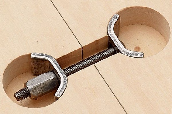

15.05.2020 в 18:32:46
Лютег,
Изготовление стола потянет за собой покупку различного инструмента, оснастки и материалов. Заниматься можно либо из большого интереса либо с надеждой в дальнейшем использовать инструмент для других изделий.
Склеить щиты можно с использованием мебельных стяжек
или ваймами / струбцинами.
