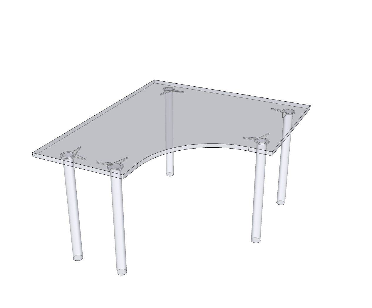

14.05.2020 в 21:37:37
Стол планируется такой:
fhntv
fhntv
Забанен
Регистрация: 25.07.2018
Можайск
Сообщений: 16194
14.05.2020 в 22:08:33
хоть закладную ребро жесткости сделайте диагональ или периметр а то пардон как мебель у герасима из рассказа му-му ;)

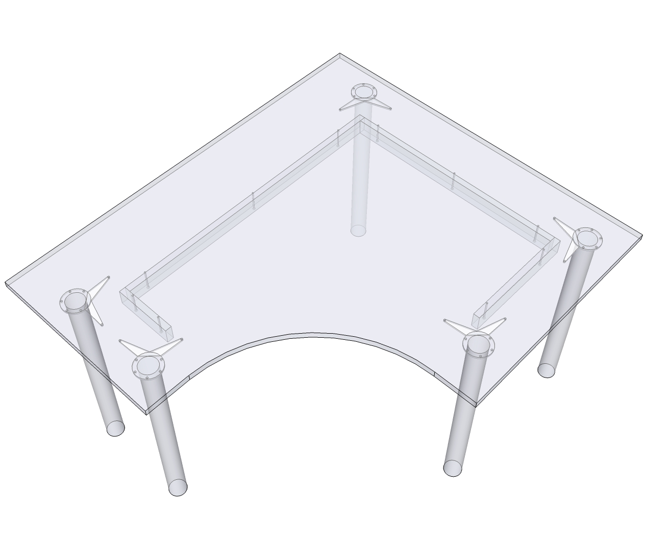

Лютег
Лютег
Регистрация: 14.05.2020
Воскресенск
Сообщений: 18
15.05.2020 в 00:37:11
вот такие поперечины думаю сделать. Для Герасима сойдёт? :)
fhntv
fhntv
Забанен
Можайск
Сообщений: 16194
15.05.2020 в 01:08:56
не не не , вы локтями будете давить как раз в проекции полукруглого выреза извольте сделать замыкающую периметр поперечину на полукруге по феншую поперечины должны замыкаться на ножки или быть за ними , но не внутри периметра ножек расширяйтесь короче
