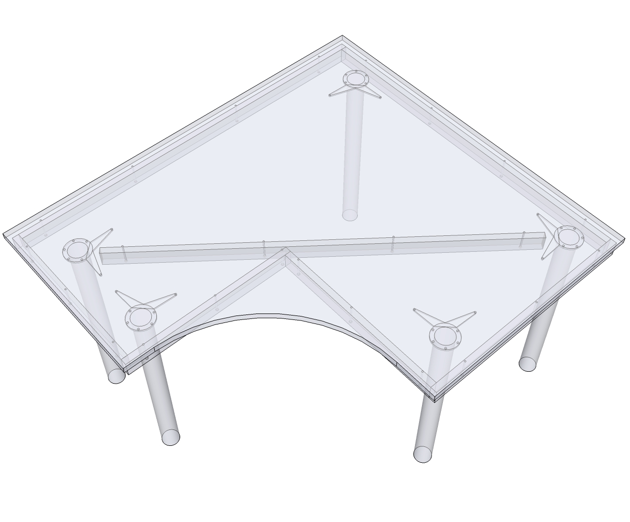

да, в том месте, где думаю покупать фанеру ( https://www.veneciya.ru/products-and-services/veneered-panels/veneered-plywood.html ) есть шпонированная кромка. И кстати, сразу вопрос: своими руками реально сделать шпонирование кромки или это будет криво? Говорю сразу: я рукожоп. :)

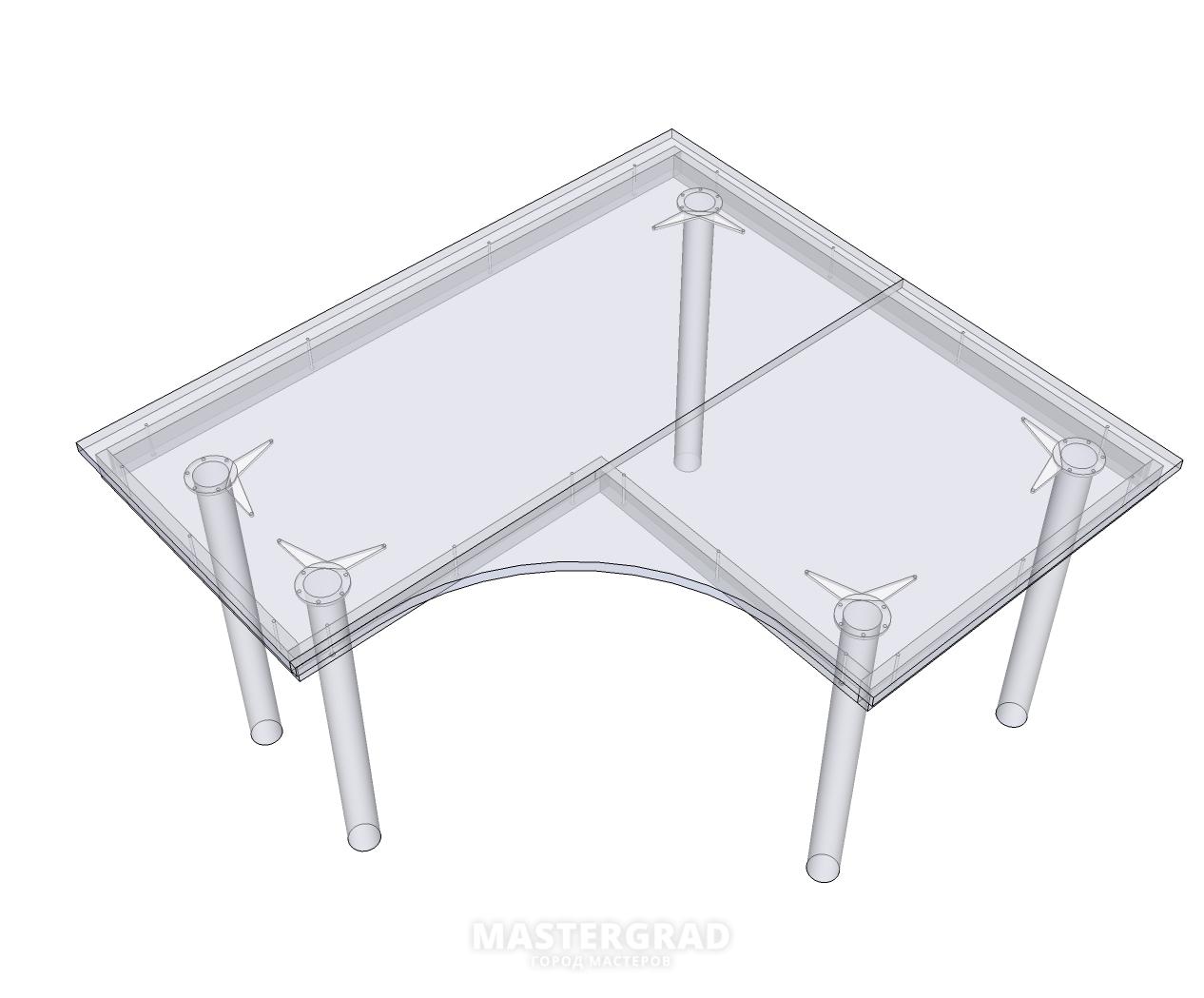

Лютег написал: я, кажется, понял Вашу мысль.
Такой стол Герасим одобрит? :)
Лютег, нет герасим не одобрит герасим очень злой :a приходится повторять по два раза одно и тоже вот как по длинным сторонам - прямо по краю периметра - так же и по коротким сторонам должно быть ! в идеале - гнутоклееную на загиб нужно как сказал чуть выше коллега а в не идеале - оставьте диагональ и придите к ней полноценным периметром

fhntv написал: вот как по длинным сторонам - прямо по краю периметра - так же и по коротким сторонам должно быть ! в идеале - гнутоклееную на загиб нужно как сказал чуть выше коллега а в не идеале - оставьте диагональ и придите к ней полноценным периметром
fhntv, так я уже обновил же версию периметра. Думаю оставить так, только столешница будет цельная, а не из двух частей состоящая.

Лютег написал: обновил же версию периметра.
и диагональ ! интегрируйте по образу первой версии соедините дальние ( лево право если смотреть как есть ) ножки этой диагональю

16.05.2020 в 00:19:57
так что-ли?
выглядит не по фэншую ))

Лютег написал: выглядит не по фэншую
чтобы был полный феншуй - делайте гнутоклееную вставку а так - дешево , надежно и практично (с)

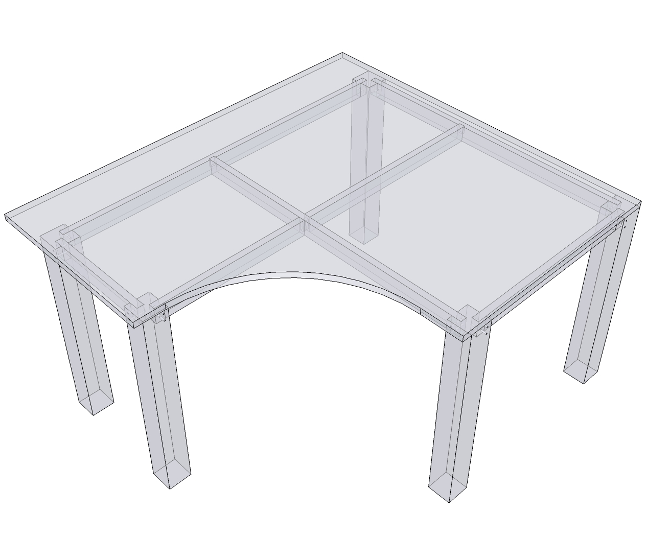

Новая версия стола: с квадратными ножками из дубового бруса 80 мм

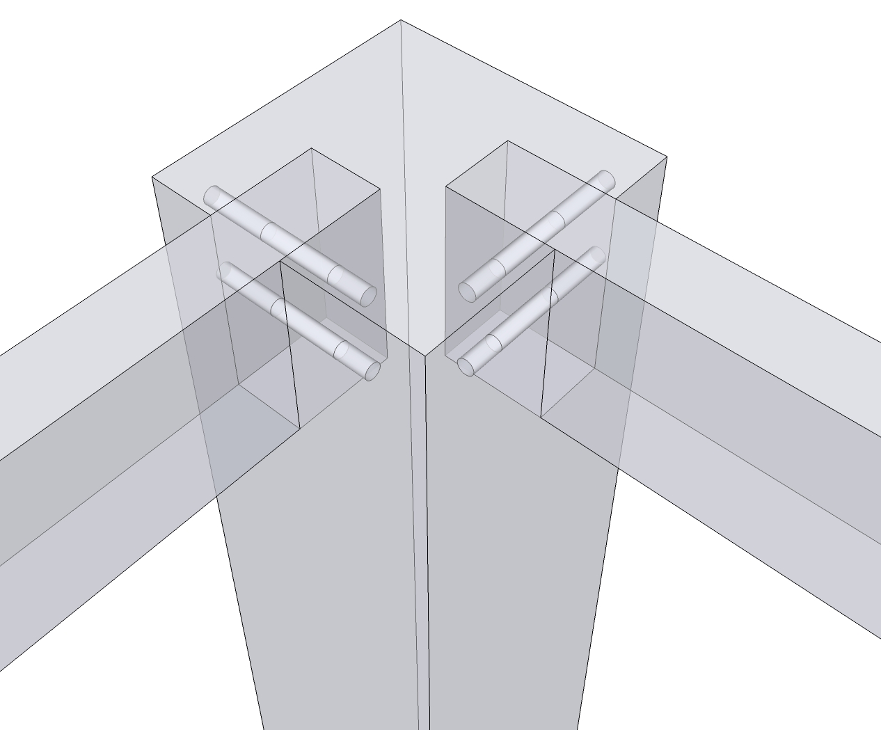

Крепление стола задумал такое: в торце ножек делаются пазы, в которые вставляются перекладины, просверливается по два отверстия на каждую перекладину, в которые вставляются деревянные колышки диаметром 5 мм
Балки в центре стола крепятся друг к другу по системе шип-паз.
Придётся покупать (или брать в аренду) фрезер.
Как тебе такое, Илон Маск?

наконец то .... поняли что к чему можно было просто заглянуть под любой правильный советский стол и понять почему ножки связаны с ребрами ... только опять лишние колышки какие то ? плавающее соединение на шплинтах - смотрите советские столики, просвещайтесь ножка дает длинный рычаг - крайне сомнительные вещи на вашей картинке стяжка ножек снизу - обазательна заодно подножки будут замыкайте силовые короба всегда !
