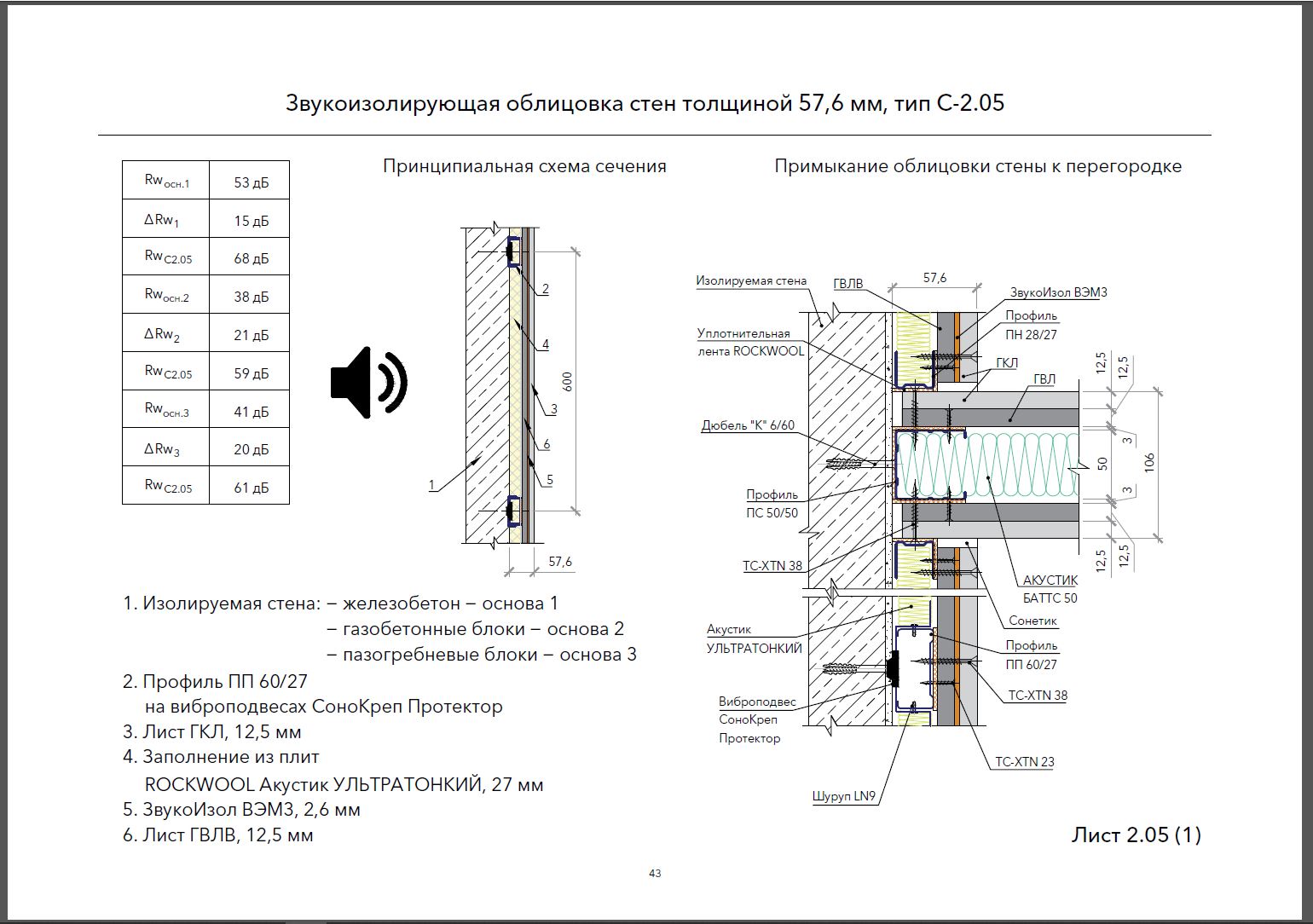

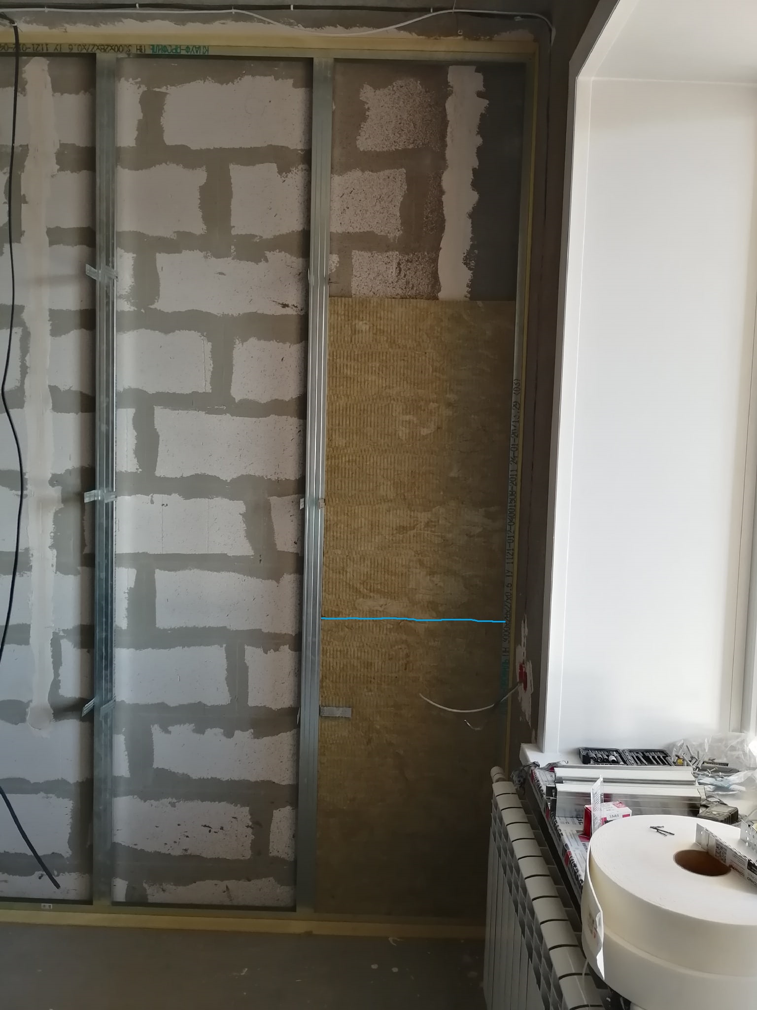

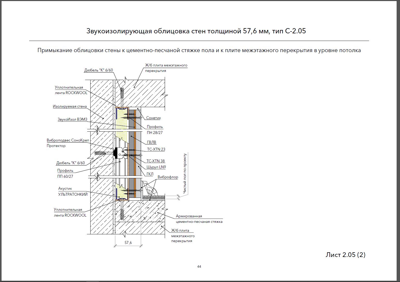

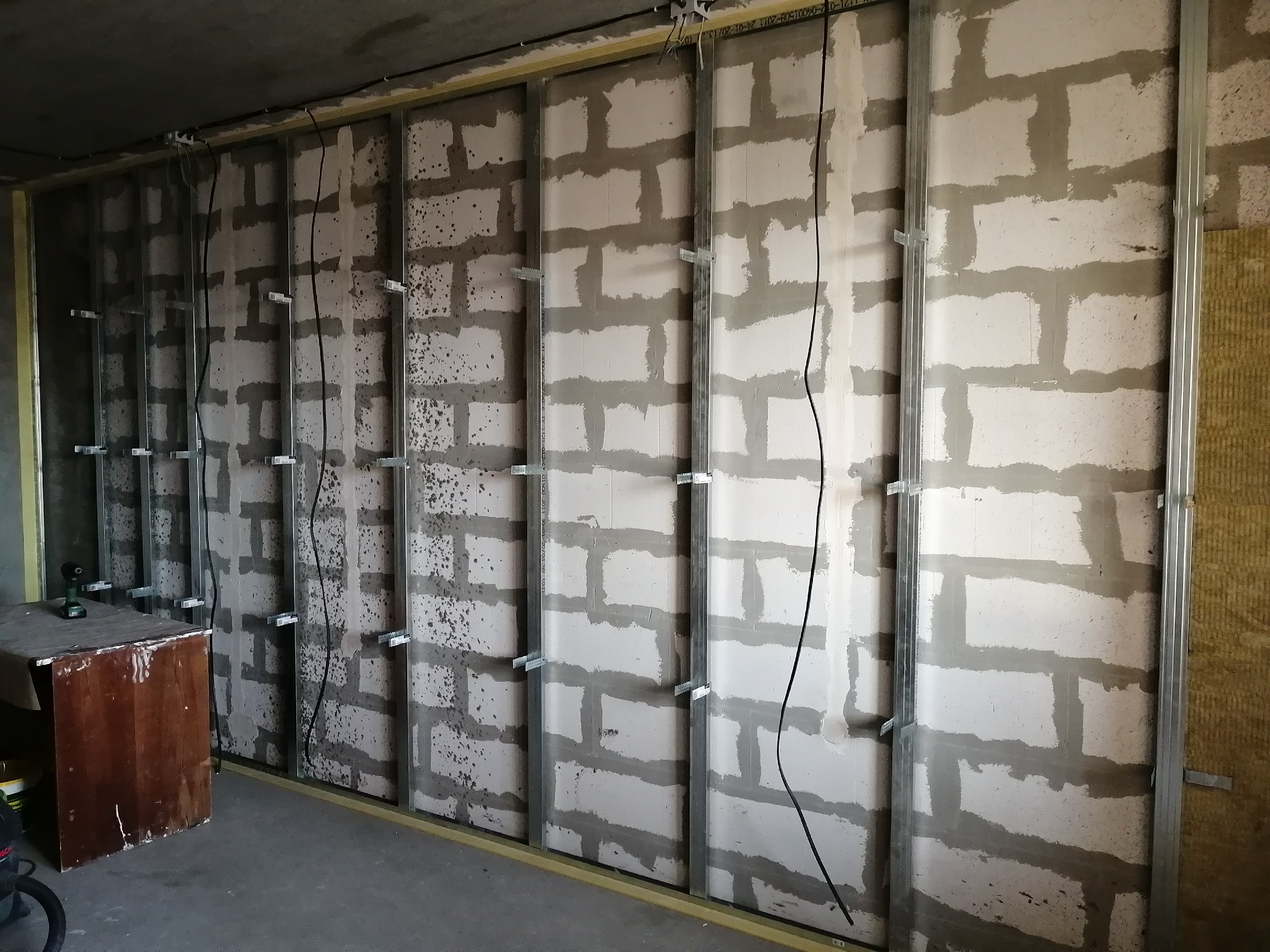

Здравствуйте. У меня возник вопрос как правильно сделать каркас. Купил ГВЛ и ГКЛ 3000х1200. Высота потолка 2750. Соответственно поперечин для крепления "резаных" листов не делал. Но когда начал укладывать плиты звукоизоляции, засомневался. Подскажите, нужны ли поперечены чтобы разделить плиты? Чтобы верхние не стояли на нижней? Прикладываю фото стены, каркаса и пробных плит. А также листы из альбома звукоизоляции Rockwool.

bombs1ght написал: Подскажите, нужны ли поперечены чтобы разделить плиты? Чтобы верхние не стояли на нижней?
Никаких поперечин не нужно. Наоборот, они будут только вредить. Желательно чтобы вата стояла вообще без разрывов, вплотную друг к дружке.

Adekamer, два слоя гипсокартона и никаких закладных под натяжной не делается. Насчет поперечин, то в технических решениях техносонус они есть, посмотрите. Лучше один раз увидеть чем сто раз услышать

09.11.2020 в 02:49:56
